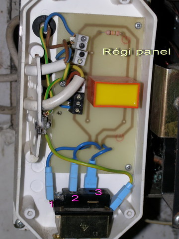

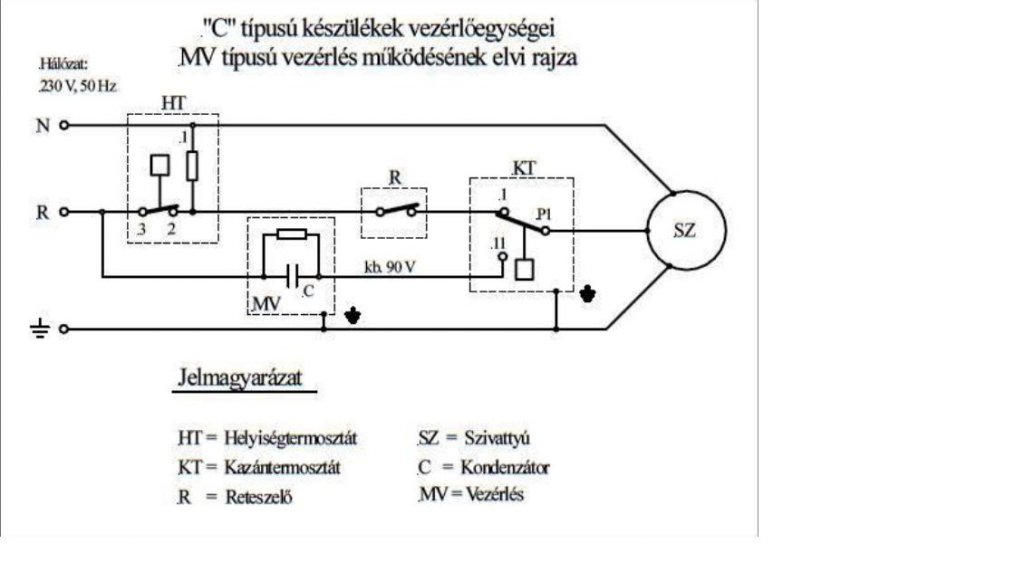

(#) VIM válasza briki hozzászólására (») Dec 31, 2011 /
Szia! Szerintem erre a panelra gondolt (nagy kondenzátoros). A rajz szerint nem sok minden tud elromolni benne. Marad a kazántermosztát és a motor ami zárlatos lehet. Ha Grundfoss szivattyúval van szerelve nem valószínű, hogy a motor lesz a hibás.
