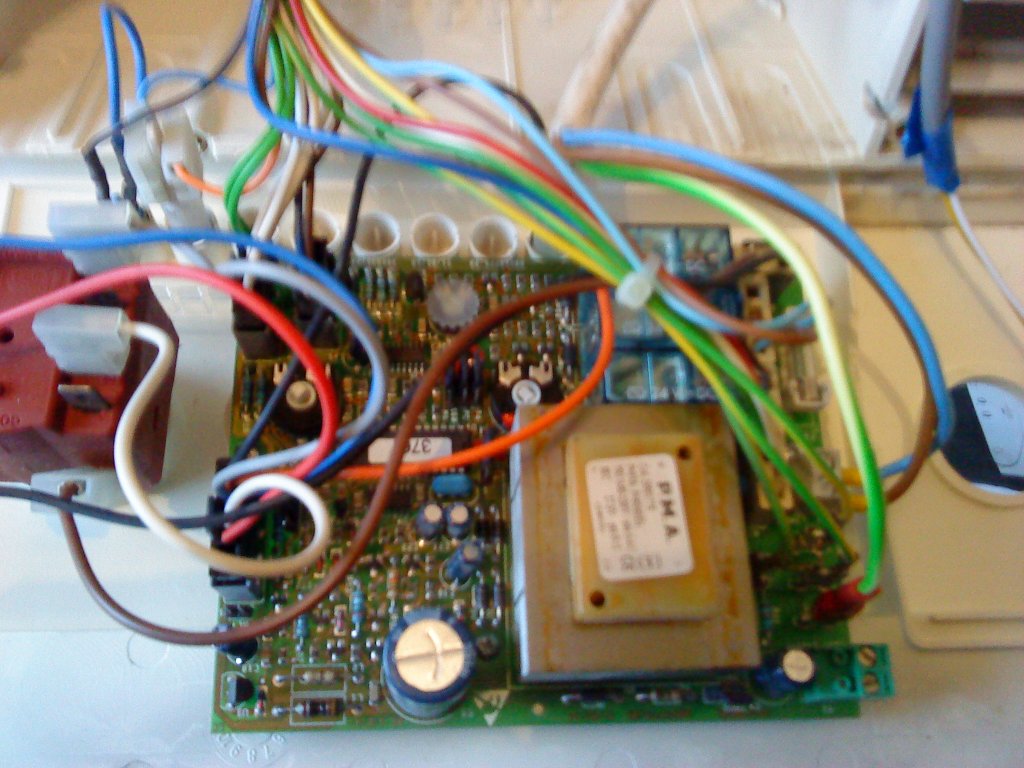

(#) oZoltán hozzászólása Jan 2, 2012 /
Elsősorban mindenkinek BUÉK!
Én vagyok, akinek csütörtök du megállt a Termomax kazánja és segítséget kértem tőletek.
Most leírnám az esetemet.
Addig jutottunk, hogy pénteken itt volt a szerelő, de panelt nem tudott cserélni. Pár hívás után egy olyan szervizeshez jutott el, akink van, de most leltározik és Ő már befejezte az évet. Úgy váltam el a szervizestől, ha talál és kap valakitől elhozza és beszereli.
Én még nem adtam fel és beültem a számítógép elé és 30-40 kmes körzeten belül kezdtem hívogatni a szervizeseket. Volt, aki felvette, nekik nem volt vagy csak mondta és volt, aki fel sem vett. 30.-a, péntek du, valamilyen szinten elfogadom. DE, már emberségből felvehetnék a telefont, legfeljebb lepattint. Mindegy.
Lám csodát a hatodik hívásomra belefutottam a leltározós szervizesbe. Én felajánlottam, hogy elmegyek a panelért, megveszem és beszereltetem, de Ő nem ad el alkatrészt. Öt perc beszélgetés után úgy döntött, hogy segít rajtam és szombat de. kijön és kicseréli. Ez megtörtént.
Itt is szeretném neki külön megköszönni, hogy dec. 31.-én de. elindította a kazánomat.
Kedves Balogh Tibi!
Neked volt igazad. A panelon levő hálózati trafó ment tönkre. A panelt megtartottam.
De valami oknál fogva a kevertköri panel is tönkrement. Ezt nem tudta cserélni. Azt mondta a szervizes, hogy ez a panel most a Termomax raktárában sincs.

(#) toro válasza oZoltán hozzászólására (») Jan 2, 2012 /
BUÉK Neked is Zoli!
Sajnos ott tartunk most, mint ahogy írod, Te vagy a szervizesért - a pénzedért!
