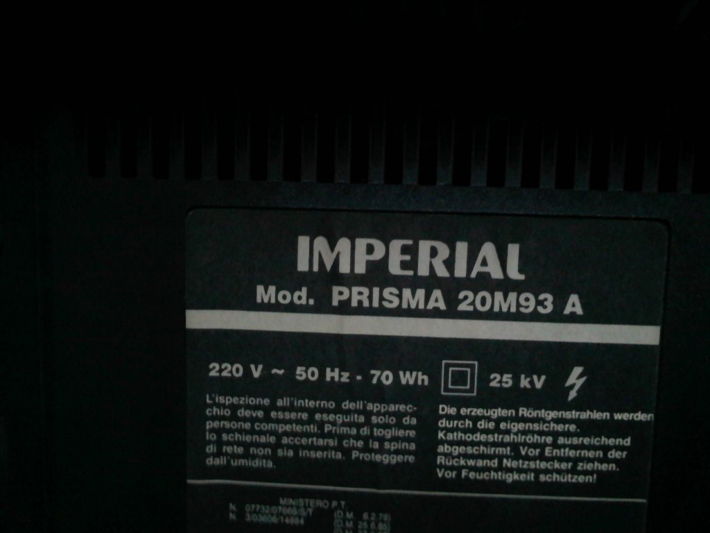

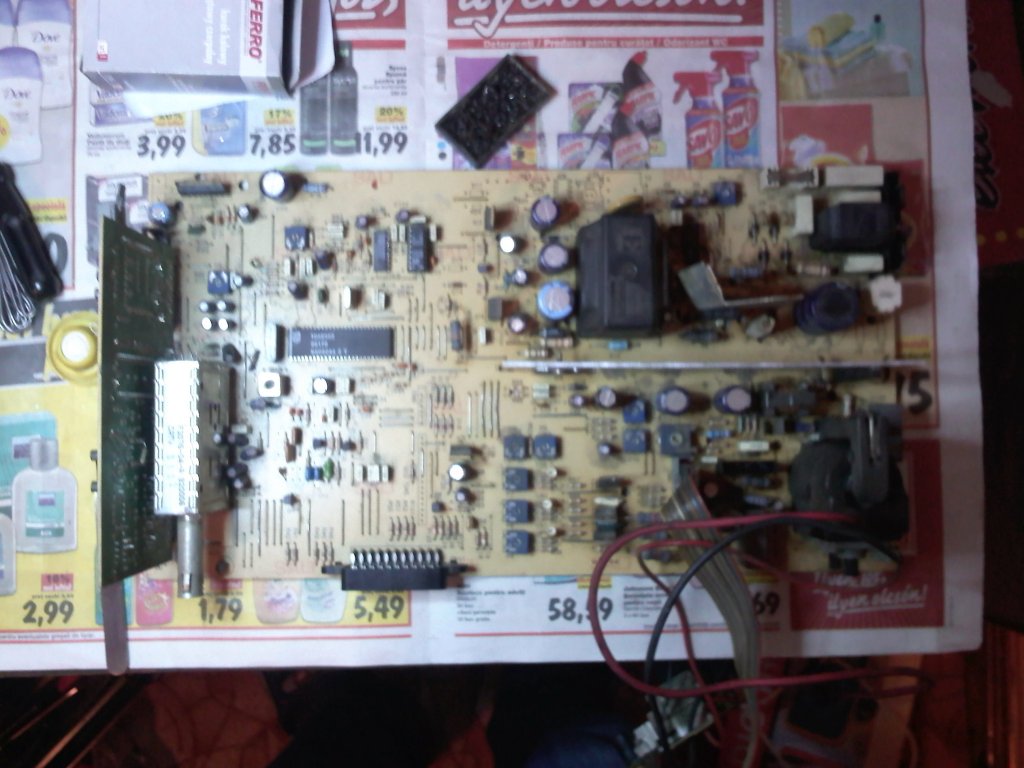

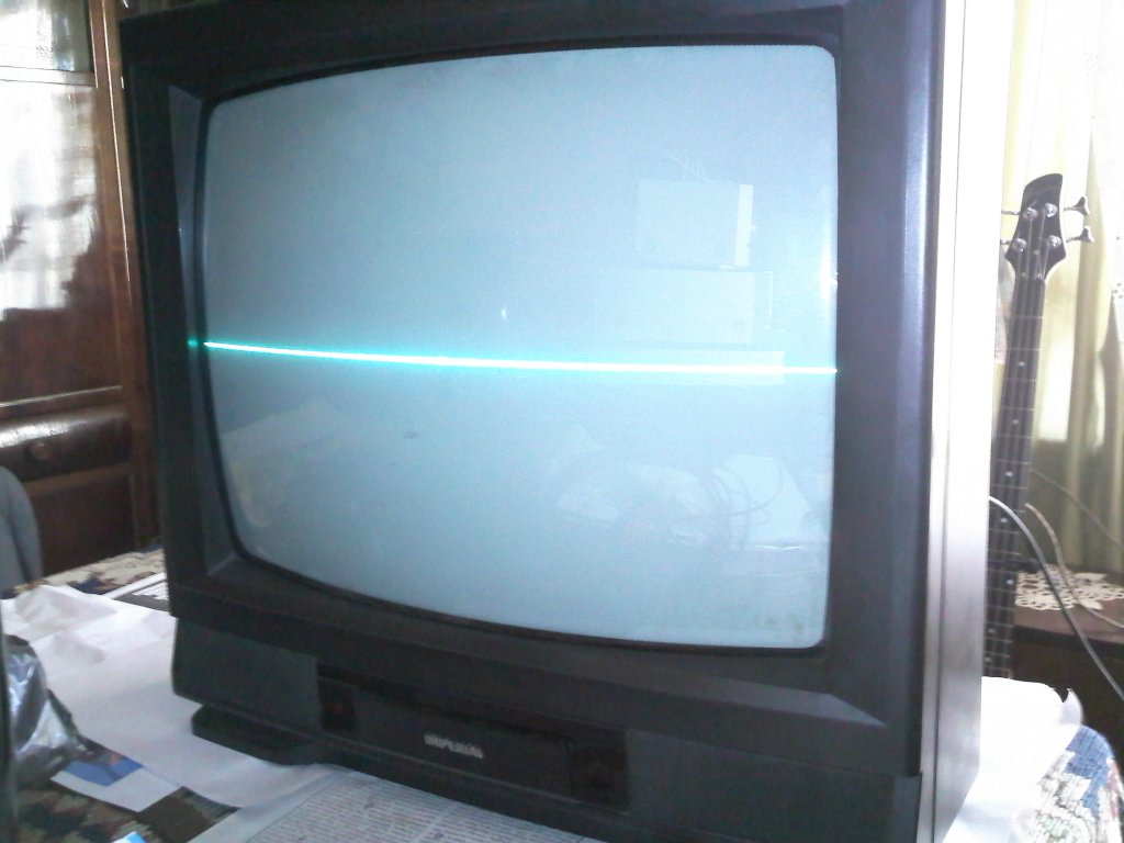

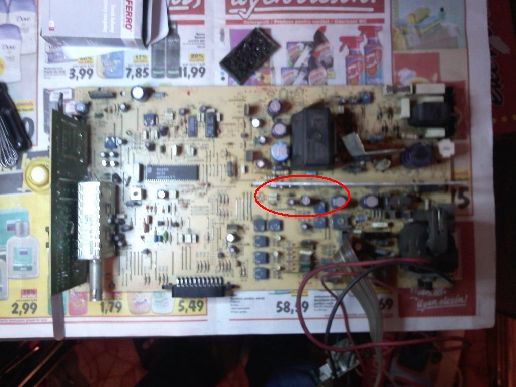

Sziasztok ,kellemes ünnepeket
Kaptam egy eldobásnak szánt tv -t ,de sajnáltam szétszerelni gondoltam egyet probálkozom vele hátha elindul. Bekapcsolom majd egy vizszintes zöld csik jelenik meg majd kék lessz. A képen látható a jelenség. hang van . A tv imperial mod.prisma 20m93a
Nem látok benne pupos sem szétrepedt kondit ,
hol keressem a hibát _mi lehet rossz?
(#) BarnaPili válasza leeheel hozzászólására (») Dec 28, 2011 /
A bejelölt részen mérj feszültségeket.A függőleges eltérítő áramköre mehetett tönkre.Ez általában tartalmaz egy IC-t,néhány ellenállást.kondit.A sorkimenőről kap egy vagy két tápfeszt,ezt is ellenőrizd!
