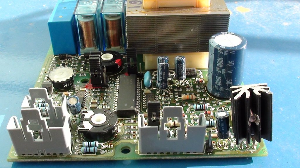

Igazából előszőr a melegvízes oldal működött rendesem, a fűtési oldal semmit nem csinált, most pedig már a melegvizes oldal sem csinált semmit sem.
Kivettem a panelt a helyéről visszatettem és most pedig olyan mintha a sziattyú menne, de már a szikráztatásig nem jut el.
Egy másik panelt kaptam próbára, aminek relé hibája van azzal elindul rendesen, ha a relét megkopogtatom.
(#) toro válasza stewe69 hozzászólására (») Jan 2, 2012 /
Ha a relét megkopogtatva indul, akkor annak kontakthibás a láb forrasztása.
Előbb írtam, tegyél fel 1-2 képet róla.
(#) stewe69 válasza toro hozzászólására (») Jan 2, 2012 /
A képeket most csináltam a panelről.
DSC04125 kép jobb alsó sarkában lévő IC-t (amin a hűtőborda van) cserélte ki ismerősöm, mert azt mondta, hogy nincs meg a stabil 5V. Amit betett és jelenleg is látod rajta azzal meg van az 5 volt de így sem működik a kazán ua. az a hiba mint a csere előtt.

A panelt megrázva zörgő hangok hallatszanak a reléből olyan mintha valami letört volna vagy kiesett volna a helyéről
A 24V-os relék lábait kellene átforrasztanod.

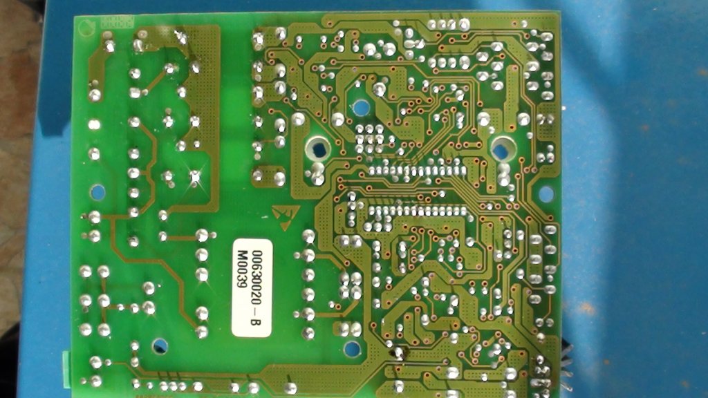

A 3761 az eprom tetejére volt írva papíron
DSC04126.JPG rajz bal oldalán vannak a relé 230V-os lábainak forrasztásai. Ott kellene megerősíteni!
A típus is azon van feltüntetve. Szerintem ezt a Honeywell gyártotta.
