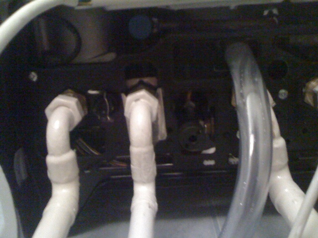

(#) marko061 hozzászólása Jan 2, 2012 /
Szeretném a segítségeteket kérni van egy Renova Star C24 E kombikazán fűtés ill meleg vizes csap megnyitásakor a kazán hibát jelez ki.
Én a túlmelegedés elleni védelemre tippelnék h az a baja csak azt nem tudom h h lehet a hibát megakadályozni.
(#) loce hozzászólása Jan 2, 2012 /
Lehet,hogy nagyon egyszerű a kérdésem és remélem valaki hozzáértő tud nekem egy jó kis választ. Adott egy Saunier Duval Renova Star F24 E BT típusú církó.
A problémám hogy alul csöpög a víz az egyik szelepből ami valószínű valami kondenzációs víz vagy valami ilyesmi. A nyomás normális 1,5-2 között van. egyébként ha fűt a cirkó akkor csöpög inkább.
Ez normális?kell ezt valahogy javítani vagy ez a működési elve? Ami lecsöpög víz nem kevésa műanyagcső amibecsöpög a víz.
A segítő válaszokat előre is köszönöm!

(#) toro válasza marko061 hozzászólására (») Jan 3, 2012 /
Tényleg nem kondenzációs, hanem turbós.
Egyszerű-, bitermikus hőcserélős.
Az eredendő ok: kevés a tágulási tartály nyomása.
A felfűtés során, a melegedő víz térfogata megnő. A tágulási tartályban lévő levegő lenne hivatott e nyomás változás "elnyelésére".
Mivel kicsi az ellen nyomás, megnő a fűtőkör nyomása és a rúgó terhelésű biztonsági szelep megnyít.
Az, hogy folyamatosan csöpög, valószínűleg van egy kis lerakódás a szelep tányér alatt.
A megoldás: zárd el a fűtőkör vizét-, enged le a nyomást a kazánról-, pumpáld fel a tartályt 0,8 - 1,0 bár nyomásra-, engedd rá a fűtőkör nyomását.
Ha nem sikerül a tartályt felpumpálni, akkor tartály csere, mivel sajnos kilyukadt a gumi membrán.
Ennek gyári ára kb. 17.000.-Ft. Sajnos a másik kazáné nem jó, mert ebben 5 literes van, s nem lehet másikat beletenni.
Ennyi, így röviden. Mellékelem a gépkönyvét, tanulmányozd.
