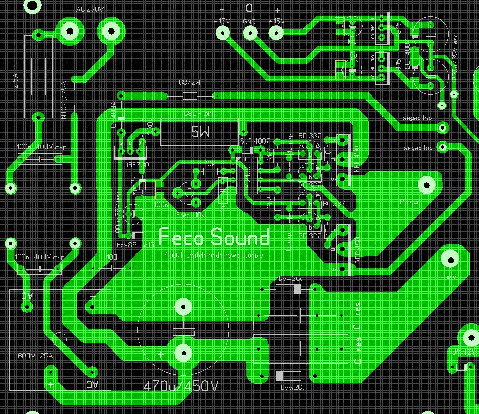

Szerintem pedig nem lenne jobb a puffertől. Gondolj csak bele: Hiába, akármilyen vastag az a földszakasz, 70kHz-es impulzusok szaladgálnak rajta, az áramtüskék felfutása pedig elég meredek, és ~100ns nagyságrendű, ebben a tartományban pedig nem hanyagolható el a GND vezeték induktivitása, minek hatására a GND vezetéken feszültség esik, ami sorban lesz a gate-source feszültséggel, legrosszabb esetben akaratlanul is vezérlést adva a FET-nek (szerintem).
(#) Zupp87 válasza Zupp87 hozzászólására (») Jan 2, 2012 /
Az mondjuk igaz, hogy vihetném masszívabb vezetékkel is a source lábtól a földet.

(#) ekkold válasza Bassmester hozzászólására (») Jan 2, 2012 /
„...vezérlés GND-jét jobb lenne közvetlenül a primer puffer negatívjáról a C5 negatívjára vezetni,”
Semmiképen sem lenne jobb, sőt sokkal rosszab lenne...
(#) Bassmester válasza ekkold hozzászólására (») Jan 2, 2012 /
Akkor ne kössétek oda
A másodiknak berakott paneled is jobb lenne, ha pl. a negatív teleföld fel lenne hasítva az alsó fet source lábáig. A felső fetnél pedig nem a félhíd közepére kellene az IC(6.lábá)-t huzalozni hanem a felső fet souce lábára.
Az IC tápját hidegítő SMD kondi meg tök messze van az ICtől, pedig elférna akár alatta is (vagy közvetlenöl mellette). De ez a 100nF az elsőnek barakott paneleden is lehetne sokkal jobb helyen, "mert sorba van kötve vele" egy hosszú fóliahurok.
Csak azért írom mert pédának hoztad fel a paneledet, és bizony van mit tanulni belőle (fogd fel úgy, hogy még lehet rajta fejleszteni ).

Csak a móka kedvéért..., nézd vissza azt a tervet amit először beraktál!

Van már azóta egy újabb variáns is, de ott külön kis nyáktrafóról megy a vezérlés (12V/1,8VA), mert van itthon egy rakás feleslegben.
Elméleti hibát szinte mindenben lehet találni, de nyilván azon vagyok hogy a lehető legjobbat hozzam ki egy tápból, vagy bármiből. EZ a tápom az eddigi legjobb, hibátlanul megy, tankönyvi jelalakokkal, remek hatásfokkal. Az öntápos megoldásnál pedig érdemes C-R-C szűrést adni az IC-nek, de anno még egy soros L-tagon is gondolkoztam.

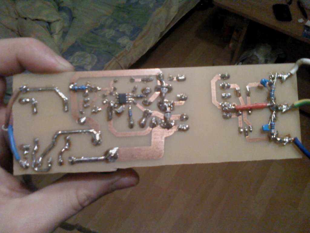

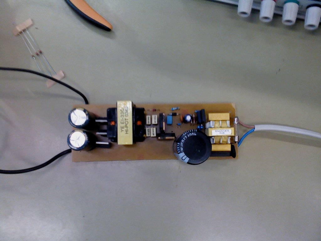

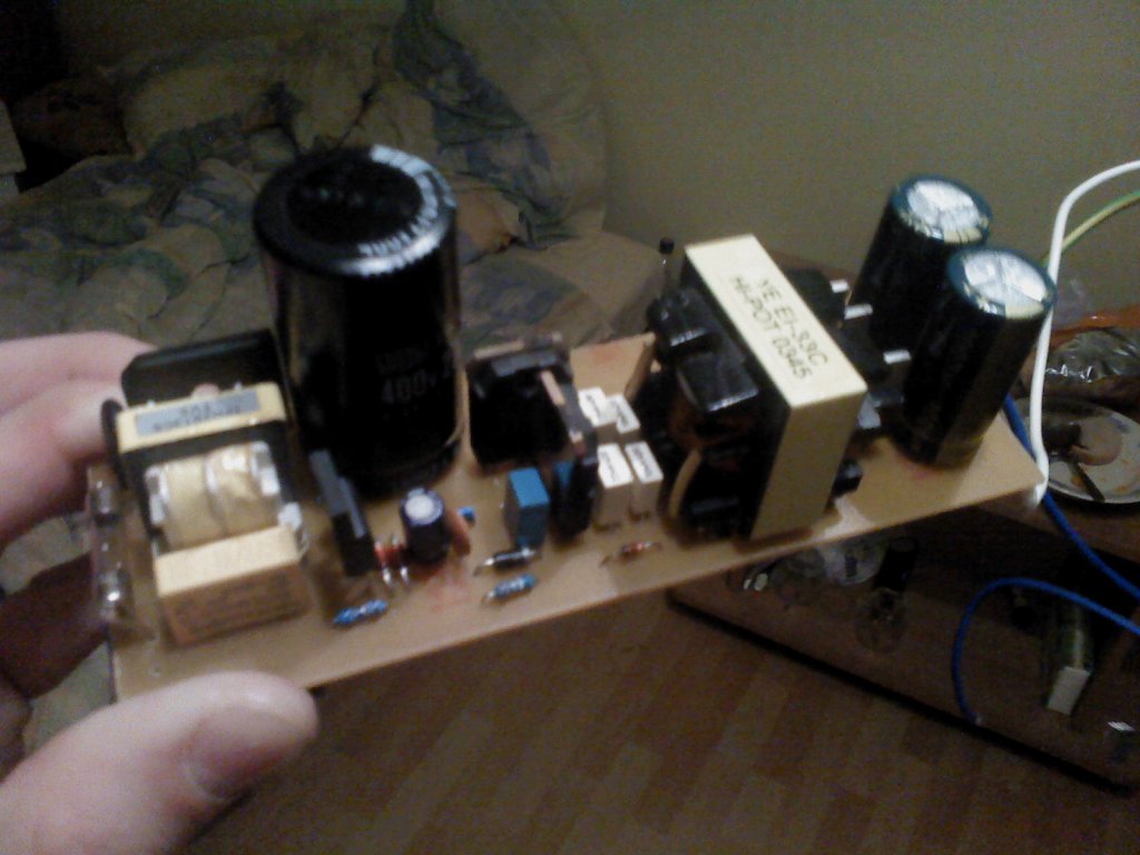

Jelentem, "férfivá" lettem: sikeresen bontottam még az egyben lévő rossz PC tápjaimból viszonylag megfelelő gyors diódákat a kondikra és a felső oldalra, tegnap lefotóztam a legutolsó NYÁK verziómat, éjjel 1-re beforrasztottam, ma beélesztettem, és tökéletesen működik.
Adatai:
- kimenő feszültség: névlegesen 2x34V
- üresjárási feszültség (2x,3,3kohm alap terheléssel): 2x38,5V
- kimeneti feszültség ~10W terhelésen: 2x36V
- kimeneti feszültség ~70W terhelésen: 2x34,5V
- kimeneti feszültség ~140W terhelésen (a trafó kb. 120W folyamatos üzemre lett méretezve): 2x34V
- bemeneti puffer: 270u/400V
- kimeneti puffer: 2x1000u/63V (lehet kicsit több mint kéne, de megfelelő feszültségben ilyenjeim voltak.. )
- kapcsolási frekvencia: 71kHz
Mivel a 2SK2746 nem a legmodernebb FET, üresejáratban (a 2x3,3k-val) picit langyosak a FET-ek, kb. 50W-nál pedig melegek (csupaszon, hűtőlemez nélkül), de még bírja a kezem (persze csak bent a leválasztós AC táppal taperoltam inline ). Huzamosabb hajtás esetén teszek majd rá hűtést, a shottky-k pedig nagyobb terhelésen kérik is rendesen (ezért nagyobb terhelést csak max. 1 percig kapott a cucc, mert még nem reszeltem megfelelő alulemezeket ), de most épp a sokat megélt "próbababa" TDA7294-es végfokom megy róla, kb. 2 órája, a FET-ek és a diódák langyosak. Szobai alkalmazásra elmegy hűtés nélkül. Mindenesetre jól eltalált kapcsolás, könnyen sikerült beéleszteni, és egészen stabilnak tűnik. A vezérlő IC, valamint a kimeneti LOW-ESR pufferek kivételével minden alkatrész bontott.
Egyébként legközelebb EI33 mag esetén lehet jobb lehet kicsit több primer menet (most 35 menetes a primer), mert langyos a vasmag, bár ez nem nagyon változik terhelésre sem
Egyébként a közölt legutsó NYÁK tervem is hibás, mert az oszcillátor ellenállását nem az RT-CT lábak közé, hanem az RT és a föld közé kötöttem rajta. Nem is akart először beindulni az oszcillátor Ezt élesztés közben orvosoltam, de a NYÁK-terven is fogom. Most pedig néhány kép:
