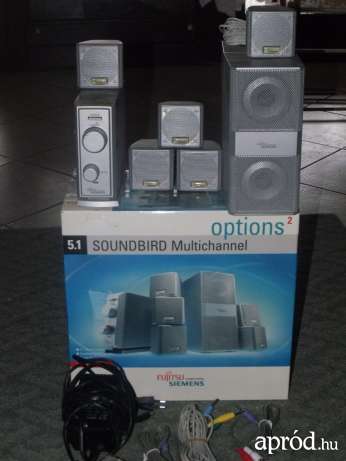

Muszályvagyok megkérdezni mert sehogy nemtudok rájönni milehet a gond.A képen látható 5.1es erősítő dobozáról lenne szó.Mivel nemlett volna érdemes megjavítani így letakarítottam a nyákról mindent kivéve az rca csatlakozókat.Raktam bele egy 100K-s A-s potit hogy majd ezzel állítom a hangerőt az erősítő és a gép között.A bemenet pozitívjai(mivel sztereo) a poti szélső lábára csatlakoznak a továbbmenő a középsőre a test pedig simán tovább.De így szinte nemszabályoz semmit.Rákötöttem a testre a poti kimaradt másik szélső lábát így jó,viszont negyed hangerőtől kb 3/4ig ha nincs pl zene akkor zúg negyed alatt és fullra tekerve jó.Mitlehetne ezzel csinálni?Minden forrasztás és kötés jó elég egyszerű az egész de mégsem működik....kb 10centi hosszú vezeték van a csatlakozók és a poti között.Cseréljem ki jobb árnyékolásúra vagy más ötlet?Előre is köszi.

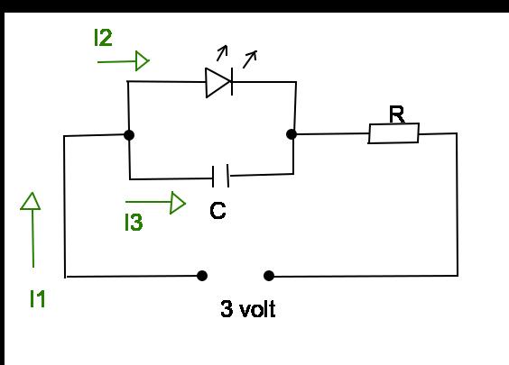

Adott az alábbi kapcsolás. Szépen világít a LED. Ha kiveszem a kondenzátort, akkor már nem világít olyan szépen, nyilván kevesebb áramot kap a LED.
Ez azért van, mert ha kondenzátor is van a kapcsolásban, akkor több áramot vesz fel ez a kis kapcsolás ? Azt hittem a LED mindig annyi áramot vesz fel amennyire szüksége van.
Miért van az, hogy kondenzátort rákapcsolva erősebben világít ? Tudom hogy a kondi energia tároló alkatrész. De mitől világít erősebben a LED ? Mi ennek az elmélete ? Szeretném megérteni, hogy mi történik a kapcsoláson belül.

(#) nedudgi válasza Csepi_78 hozzászólására (») Jan 5, 2012 /
3V feszültség. Egyen, vagy váltó?
R ellenállás. Mekkora?
Kondenzátor mekkora?
Milyen LED?
