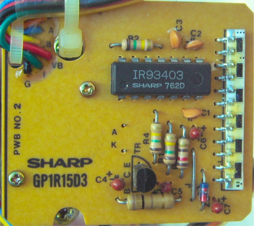

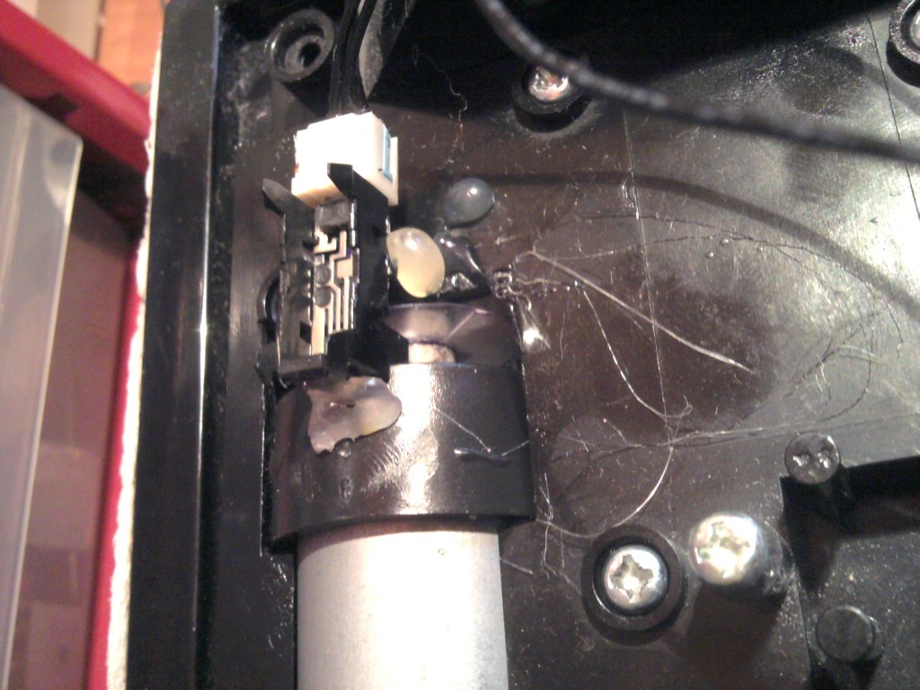

Mellékelek képeket egy kis kódtárcsás motorról, valami ilyenre gondoltam.

Mekkora a motor egyébként? Picike? Nem akarsz valami paramétert és esetleg egy képet is feltenni róla?
Hátha eszembe jut valami, ha látom, tudod több szem többet lát!
Mennyi volt eredetileg a PWM alapfrekije és mennyi lett most, esetleg van egy skicced a meghajtó fokozatról?

Nem nagy! Kis RC autóba való, de arra pont elég, hogy pár dolgot magával bírjon vinni! Paraméter nincs, de képet tudok adni. Az eredeti elektronika már nincs meg. Most 76Hz-en jár a pwm, a képen a 20%-ot látod.
A meghajtó fokozat az L293D teljes híd gyári megoldása (ez van a próba panelon).
Ez egyenlőre csak az asztali verzió, azért lógnak belőle a kanócok

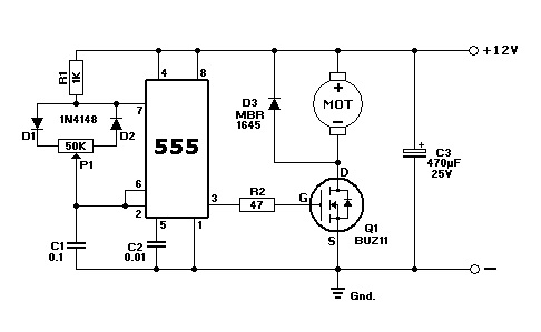

Sziasztok megépitettem ezt
Lettek kérdéseim is egyböl.
a fet részt kihagytam rá akartam mérni pc-s szkoppal de nem tudom hogy tornázzam az ic kimenetét 0.7v alá annélkül hogy a jelem modusuljon. ebben kérnék tanácsot.

(#) pucuka válasza Tys23 hozzászólására (») Dec 31, 2011 /
Pc -s szkóp bemenetére max 1 V -os jelet lehet kötni, neked pedig 9 V -os jeled van, ne csodálkozz, ha a szerencsétlen védő diódáid melegszenek. Legalább egy 1:10 osztót készíts a mérő bemenet elé, 900 kohm, 100 kohm ellenállásokból, így az áramkört sem fogja befolyásolni.
(#) Tys23 válasza pucuka hozzászólására (») Dec 31, 2011 /
IGY gondolod?
Nem egészen. A diódákkal párhuzamosan 100 kohm, és sorba, az 1 mohm, de ha pont 10 -es osztást akarsz, akkor 900 kohm. De lehet jobb lenne 90 kohm, 10 kohm osztót alkalmazni.

Majdnem mindegy milyen FET, csak bírja a motor áramát. A rövidzárásit is! a Gate ellenállás nem kritikus, de ne legyen nagy.
(#) Tys23 hozzászólása Dec 31, 2011 /
szoval öszeforrasztottam. nem müködött.a fet nem nyitott a poti mozgaására . mikor az ellenállás nélkül adam jelet a gate re akkor felpörgött a motor de nem lehetett álogatni. ja a fet is nyitvamarad állandoan.

(#) Tys23 hozzászólása Jan 1, 2012 /
Itt valamit elrontottam...
tuti elszállt az 555-öm..
FET-ek amikkel probálkoztam.
PHB55n03lt
PHB95n03lt
IRFBC40
IRF630,830
Mivel másoknak müködött megépitek mégegyet.
Skori modon megnézem a feteket tuélték e a taknyolást.
RC autoba kéne a szabi motorom maximum 6 ampert vesz fel ezt csak akkor ha a kerekeket lefogom. ez a csucs.gondolom induláskor sem vehet fel ennél többet,ez a zárlati áramfelvétel ,gondolom én.
(#) Tys23 válasza Tys23 hozzászólására (») Jan 1, 2012 /
Megépitettem mégegyszer. megint nem jó,
-ha gatra nem kötöm be az ic outját lassan forog a motor,
-ha bekötöm folaymatossan forog a motor gyorsan,
-az egész 9,6 v 1200Ma-t kap
potira nem reagál
-Poti B50k (lineáris) ez kell aszem.
ötletek?
Ja találtam BUZ11-et ...
(#) Tys23 válasza (Felhasználó 13571) hozzászólására (») Jan 1, 2012 /
Rajta vagyok mérni nem tudok de most nézem a kondikat.
OK müködik.
viszont forog a motor a legkissebb álláson is gondolom ha teszek a poti elé egy ellenállást az megoldja, vagy a gat ellenállást növeljem??

Mivel a FET olyan félvezető, amit feszültséggel lehet vezérelni és elméletileg a G és S lába között egy kapacitás van, nem is kicsi, ezért ha pl. üresen hagyod a G lábat, és mondjuk kézzel hozzányúlsz, akkor képes bekapcsolni és úgy is marad. A motor teljes fordulaton forogni fog. Ha kikapcsolod az egész kütyüt és másnap bekapcsolod, akkor megint csak bekapcsolt állapotban találod a FET-et. Ha összezárod a G és S lábakat akkor a motornak le kell állnia, különben rossz a FET. Ezt a kikapcsolt állapotot is meg kell őriznie a tápfesz megszüntetése után is.
Ha az 555-ös IC helyesen működik, akkor a kimeneten, vagyis a 3-as lábon letekert poti állapotban nem is szabad kijönni impulzusnak, vagyis a FET zárva marad, a motor áll. Ha a két diódád valamiért eltérő paraméterekkel rendelkeznek, vagy nem egyforma típusúak, akkor lehetséges, hogy az egyik véghelyzetben még vezérli a FET-et, vagyis nem tudja leállítani az oszcillátort.
A poti elé (?) hova gondoltál ellenállást tenni? Nincs hova. A 47 Ohmos ellenállás úgy jó, ahogy van, nem kell vele semmit tenni. Legrosszabb esetben közvetlen a G és S láb közé tehetsz egy 1 KOhmos ellenállást, közvetlen a FET -re.
Ellenőrizd a FET-et, a diódákat és legfeljebb a kimenetet úgy tudod megnézni műszer nélkül, hogy egy 1 KOhmos ellenálláson keresztül egy fülhallgatóval megnézed, hogy milyen frekit ad ki, milyen poti állások mellett. Persze ezt csak akkor tudod így meghallgatni, ha nem olyan magasra választottad a frekvenciát, hogy nem hallható. Ha a motor forog, de nem hallasz még kattogást sem , akkor biztos baj van a FET-tel.

(#) Tys23 válasza patkolttojas hozzászólására (») Jan 2, 2012 /
sorba gondoltam a potival kezdö irányból a poti és a dióda közé.
azt hiszem akkor kisebb leszz a kitöltésem. mobdjuk tudnom kéne out on van e jel letekert potinál.
csak rá kell mérnem ha hazaérek.
(#) Tys23 válasza Tys23 hozzászólására (») Jan 2, 2012 /
Bakker a potit a lehetö nlegrövidebb uton kell összekötni a diodákkal. Télleg möködik tökéletessen. Köszönöm a tanácsokat.
