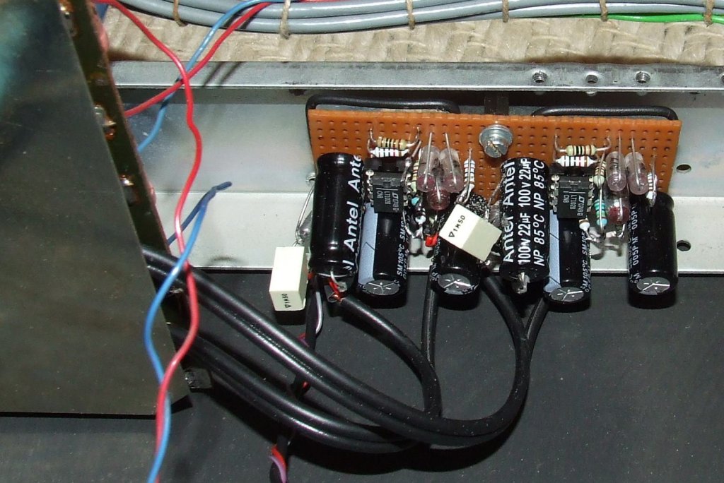

(#) dollerakos válasza Moszkvai hozzászólására (») Jan 4, 2012 /
A képek és a táplálásról is... Az IC-k foglalatban vannak, bármikor cserélhetők, ha baj lenne. A becsatoló 1 µF-os kocka kondik elég harctériek, mert eredetileg nem voltak betervezve, ezért nem hagytam nekik helyet, az Antel jelzésűek a 22 µF bipolárok, a többi kondi a második szűrőkör elkói. (Erre mondják, hogy már szép nem lehetsz, legfeljebb jó...)

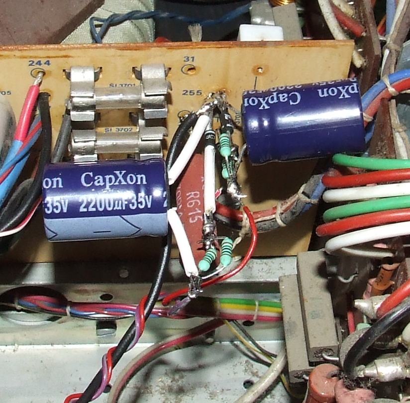

(#) kérdező válasza dollerakos hozzászólására (») Jan 12, 2012 /
Kicseréltem az IC-t, valamivel jobb lett, de csak az egyik oldal szól, és erősebb hangoknál nagyon recseg, a mély hangok szinte alig hallhatóak. Ezek szerint más baja is lehet? Esetleg hibás forrasztások okozzák, vagy valami más?
(#) scooby_ válasza kérdező hozzászólására (») Jan 12, 2012 /
Ez most az a KIT riaa anit vettél?
Milyen tápról járatod? A földhöz képest megvan a +- 12V?
Beáll a kimeneti offset?
(#) kérdező válasza scooby_ hozzászólására (») Jan 12, 2012 /
Ez az a KIT amit vettem. Kapcsoló üzemű tápról járatom, megvan a 12v, de lehet, hogy jobb ha elemekről fogom járatni.
Jó,de szimmetrikus a táp? Tehát pozitív,GND,negatív?
(#) dollerakos válasza kérdező hozzászólására (») Jan 12, 2012 /
Helló!
Ez elég misztikus... Az, hogy nincsenek mélyhangok, a RIAA-korrekciós tagok körüli hibára utal. A recsegés kontakthibára utal. Nézd át jól az egészet és próbáld elemről is járatni.
(#) scooby_ válasza dollerakos hozzászólására (») Jan 12, 2012 /
Réges-régen,mikor az első riaa korrektoromat építettem,hasonló kaliber volt,elkövettem azt a hibát,hogy nem szimmetrikus tápra kötöttem,hanem csak simán a + és a - tápot,a GND-t elhagytam. Akkor torzított és nem szolt úgy,ahogy kellett volna.
(#) kérdező válasza scooby_ hozzászólására (») Jan 14, 2012 /
Ha 2 db 9 voltos elemről járatom, a GND-t a két elem közé kacsolom, akkor szimmetrikus? Gondolom a 9V elég neki.
(#) kérdező hozzászólása Jan 14, 2012 /
Köszönöm a válaszokat. Így sem jobb, a kondenzátorok nem mehettek tönkre?
(#) kérdező válasza (Felhasználó 13571) hozzászólására (») Jan 14, 2012 /
Itt vannak a képek. A forrasztások elég rondák, de szerintem jók.
(#) scooby_ válasza kérdező hozzászólására (») Jan 15, 2012 /
Ott van benne egy púpos elkó,azt sürgősen cseréld ki!
(#) scooby_ válasza scooby_ hozzászólására (») Jan 15, 2012 /
Ha jól látom,akkor az a púpos elkó pont a tápé. Ezért szól rosszul,az az elkó valószínűleg zárlatos. Vedd ki őket,és tegyél bele helyettük másikat. Illetve ha 9V-os elemről működteted,addig nem is nagyon kell bele,működni fog nélküle.
