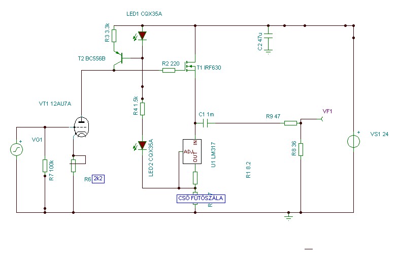

(#) amitech hozzászólása Jan 8, 2012 /
Gondolkodom egy csöves fejhallgató erősítő építésén. Nemrég linkelte ezt itt valaki. A kérdésem, hogy mi a különbség az ECC82 és az ECF82 cső között? Helyettesíthetik egymást?
(#) CHZ válasza amitech hozzászólására (») Jan 8, 2012 /
Nem, teljesen más.!
(#) amitech válasza CHZ hozzászólására (») Jan 8, 2012 /
Köszönöm! Egyébként szerintetek milyen hangminőség várható ettől hibrid erősítőtől?
Van ennek kicsit jobb változata, nagyobb feszültségről, picit más kapcsolás. Azt hallottam, nagyon jó hangja van.
Esetleg nem a 24V-os változatra gondolsz, amit ha jól tudom ebay-en Bravo V2 néven is árulnak?
(#) bakos13gab válasza amitech hozzászólására (») Jan 8, 2012 /
Valami ilyesmit mint ha láttam volna a vaterán is 15000 körül hírdetve.
Valószínű arra, kapcs. rajzát kéne látnom.
Ez lenne az! Bár ahogy olvasom a külföldi fórumokat, ez a kis kínai csoda több sebből vérzik a megvalósítás terén...
Nem erre gondoltam.
Ha visszakeresel, már látható volt itt a kapcsolás.
Előkerestem, ez lenne az, már próbáltam
Ez nekem is szimpatikusabb lenne, viszont a 12V-os tápegység már adott Bár ha jól emlékszem van egy +-32V-os régi HP kapcsolóüzemű tápom is, ami nyomtatóhoz volt.
(#) CHZ válasza amitech hozzászólására (») Jan 9, 2012 /
Az jó lesz hozzá C-R-C szűréssel beállíthatod a feszültséget. Én 28V-ról járattam, jól működött.
