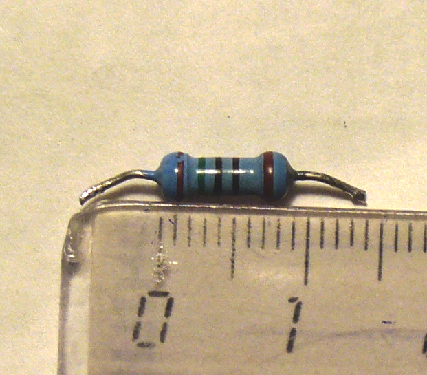

(#) zaza99 hozzászólása Jan 8, 2012 /
Valaki meg tudná mondani, hogy a képen látható ellenállás milyen teljesítmény értékű?
Azt todom róla, hogy 150ohmos 8mm hosszú és 3mm átmérőjű, de nem tudom hogy fémrétegű vagy szénrétegű.
(#) sastas01 válasza zaza99 hozzászólására (») Jan 8, 2012 /
Az ilyenek, ismereteim szerint 0,4-0,6 W-osak. A rétegtípust szerintem nem lehet megmondani, talán csak akkor ha ezt a gyártó valahol feltüntette(amit kétlek).
Meg lehet kövezni ha tévedek :hide: .
(#) zaza99 válasza sastas01 hozzászólására (») Jan 8, 2012 /
A kék alapszín nem mond valamit?
