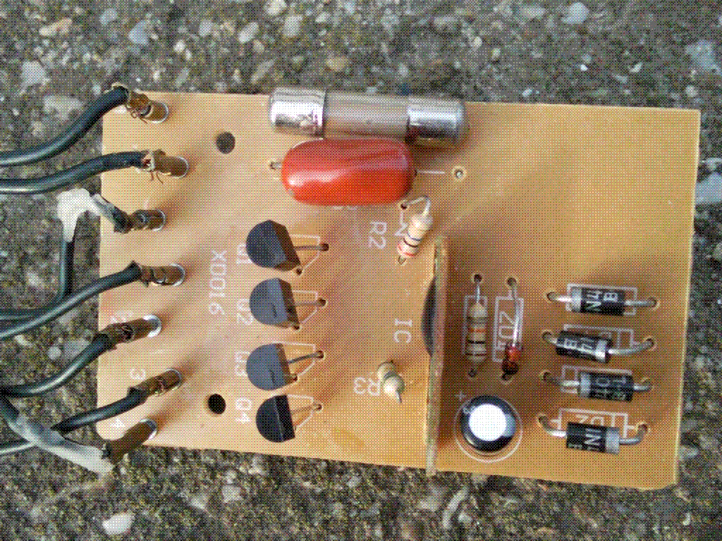

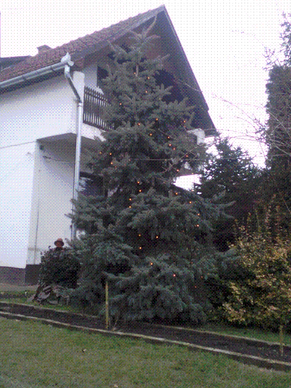

A trafó egy 2x4m-es hálóhoz van. 12 égősor soronként 15db rizsszem izzó, amit egy kis panel vezérel. 4 külön sort tud. Szeretném fejleszteni (növelni), mert kinőtte a fenyőfa. Rakok fel képet az elektronikáról(remélem most sikerül).

(#) Sorby válasza Sorby hozzászólására (») Jan 9, 2012 /
Kicsit jobban belebújtam a panelba. És rakok egy képet a fáról is.

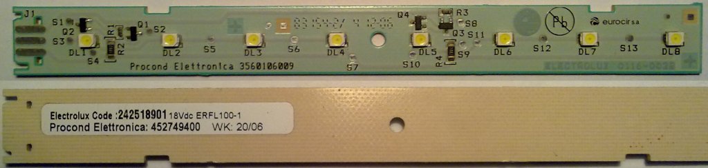

(#) Gixxxer hozzászólása Jan 9, 2012 /
Találtam itthon egy panelt, valami led világítás lehet. Mellékelem a panel képét, azt szeretném kérdezni, van-e valakinek ötlete mivel lehetne működésre bírni?
Feszültség, áramerősség, bekötés?
(#) zolika60 válasza Gixxxer hozzászólására (») Jan 9, 2012 / 1
Rá van írva: 18V dc.

(#) Csupasz válasza Gixxxer hozzászólására (») Jan 9, 2012 / 1
Ránézésre modellvasut kocsivilágítás.Max.18V, áramot beállítja ellenállásokkal,a többit ki tudod mérni.
(#) kadarist válasza Gixxxer hozzászólására (») Jan 9, 2012 / 1
A kereső ezt dobta ki. Nézz bele a doksiba.
(#) Csupasz válasza Csupasz hozzászólására (») Jan 9, 2012 /
Elnézést, tévedtem. Valóban hűtővilágítás. Üdv:Csupasz
