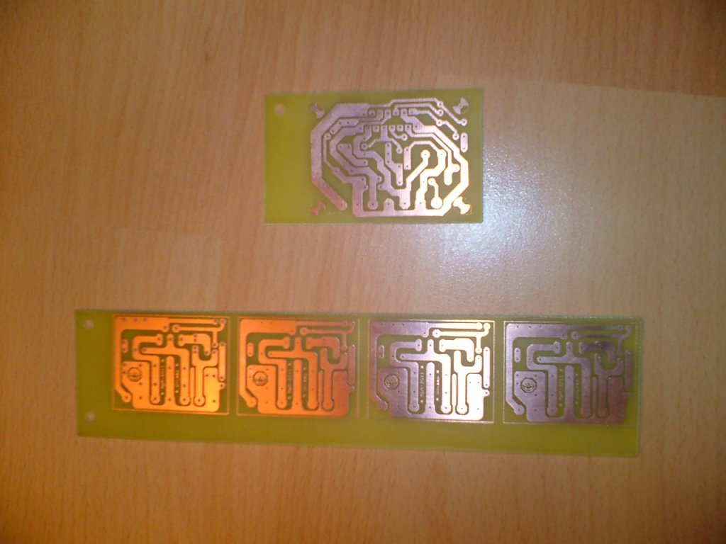

(#) nasgoon hozzászólása Jan 10, 2012 /
Sziaztok!
Elkezdtem az új projektemet! Egy 4X32Wattos TDA2050, és egy 1X100Wattos TDA7294. Egy "dobozban" A nyákok vasalós technikával, Hidrogénperoxidos fűrdőben maratva.
Hogy tetszik?
(#) emersys válasza nasgoon hozzászólására (») Jan 10, 2012 /
Jó lesz
Esetleg kémiai ónozóval és védőlakkal tehetnéd még biztosabbá, időtállóbbá
(#) nasgoon válasza emersys hozzászólására (») Jan 10, 2012 /
Köszi! majd lelakkozom, ha kész

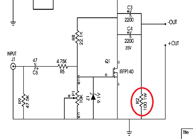

(#) Abukodonozo hozzászólása Jan 11, 2012 /
Mellékeltem itt egy megoldást a Nelson Pass-féle Zenből. A szerző szerint a bekarikázott R2 ellenállás azért van, hogy lemerítse a kondikat és ne a hangszoró pukkanjon egyet. A kérdésem az, hogy mi alapján számolom ki az ellenállás teljesítményét? Pass bácsi miért 1W-osat használ?

(#) CHZ válasza Abukodonozo hozzászólására (») Jan 11, 2012 / 1
Nem "lemeríti" a kondít, fordítva, feltölti, hogy ne a hangszóró csatlakoztatásakor az töltse fel.
Az erősítő kimenő teljesítményéhez méretezd, 100 ohm ellenálláson 10W-os erősítő esetén U^/R=W, 9X9=81/100=0,8W Nagyobb teljesítményhez is így számolhatsz.
