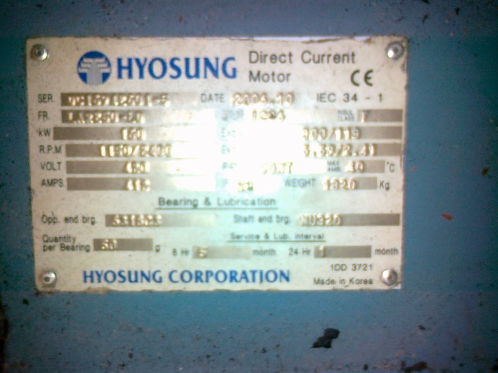

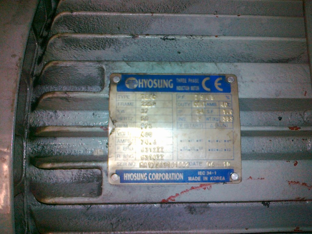

![]() Ahogy elnézem a képet, szerintem az nincs 11Kw lehet h az van rá irva.... csináltam képeket viszonyitásképp Nekem van egy 7,5 Kw 73kg motor ami legaláb 2x de 3x nagyobb! ránézésre A munkahelyemen van egy 37Kw 389Kg és egy 160Kw 1320Kg
Nehéz így viszonyítani, hogy nem egyszerre látod a képen a gépeket. A méret függ a fordulatszámtól is. Az én 11kW-os motorom is kicsi, pedig régi konstrukció, de átszellőzött, és ez lehetővé teszi a méretcsökkenést.
Persze tudom , igazad van, ha viszonyitol a benzin motorhoz a képen. ezsem olyan nagy...
De igazábol teljesen mindegy az a lényeg müködik

Hát tisztelt steve 25 csak meg súgom neked a motor 150kg úgy hogy a képről csak annyi nem tudod mihez viszonyítani ez a motor 11 kw hidd el nekem
mve 340 2000 esztergán ez gyári motor a gépkönyvében is ez van az adatoknál
