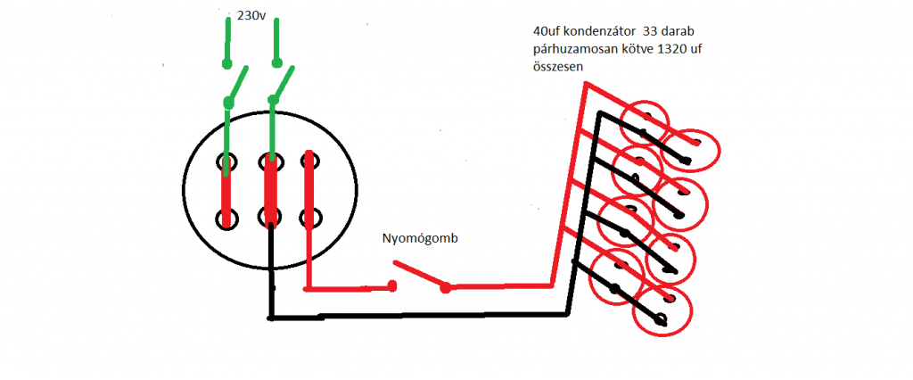

(#) liderces válasza feszter hozzászólására (») Jan 9, 2012 /
Ha meg szabad kérdezni, leirnád milyen kondikat és hogy kötöttél össze? Meg az egészről egy kapcs rajzot? köszönettel venném üdv
(#) feszter hozzászólása Jan 10, 2012 /
Szia nem vagyok valami nagy rajzoló de szerintem meg érted
(#) pucuka válasza feszter hozzászólására (») Jan 10, 2012 /
Annyit tehetsz, hogy a kondenzátorok egy részét állandóan rajta hagyod a segédfázison, és a nyomógombbal indításkor rákötöd az összeset. Annyi kondit kell állandóra kötni, hogy könnyen szaladjon a motor, a búgásból észreveszed.
Magyarul megbontod a kondibankot, egy része a nyomógomb előtt, a többi a nyomógomb után.
És szerinted hány mikrót tegyek rá 11kw motorra ????
Ezt nem tudom megmondani, neked kellene ki kísérletezni.
Pl. nézve a rajzodat, először a gombot betenném az első, és a maradék három pár kondi közé. Ha nagyon búg, akkor a gombot áttenném a 2 - 2 közé. Ha csökken a búgás, akkor áttenném a 3 - 1 közé. Ha növekszik, akkor visszatenném a 2-2 re stb. Addíg, amíg a búgás nem minimalizálódott, és a nyomaték nem maximálódott.
Jobb ötletem nincs.

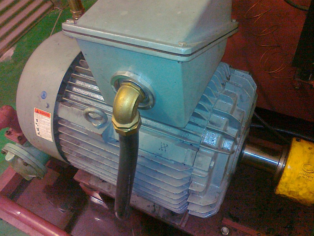

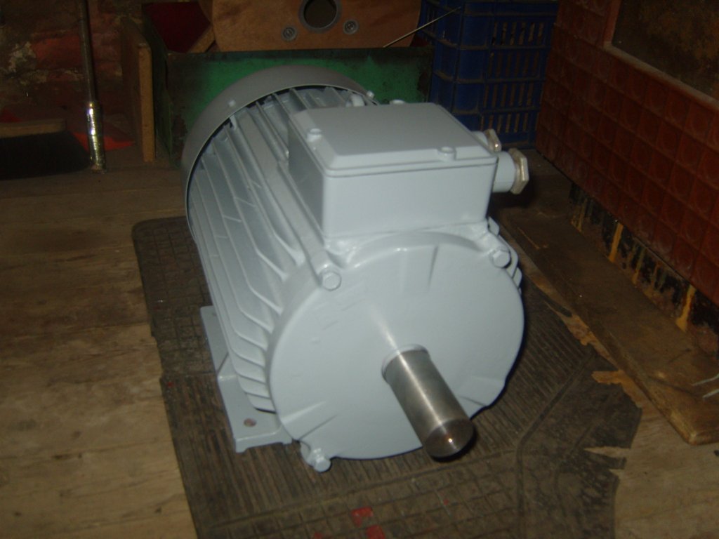

(#) steve25 válasza pucuka hozzászólására (») Jan 10, 2012 /
Ahogy elnézem a képet, szerintem az nincs 11Kw lehet h az van rá irva.... csináltam képeket viszonyitásképp
Nekem van egy 7,5 Kw 73kg motor ami legaláb 2x de 3x nagyobb! ránézésre
A munkahelyemen van egy 37Kw 389Kg
és egy 160Kw 1320Kg
(#) Imi65 válasza steve25 hozzászólására (») Jan 10, 2012 /
Nehéz így viszonyítani, hogy nem egyszerre látod a képen a gépeket. A méret függ a fordulatszámtól is. Az én 11kW-os motorom is kicsi, pedig régi konstrukció, de átszellőzött, és ez lehetővé teszi a méretcsökkenést.
(#) steve25 válasza Imi65 hozzászólására (») Jan 10, 2012 /
Persze tudom , igazad van, ha viszonyitol a benzin motorhoz a képen. ezsem olyan nagy...
De igazábol teljesen mindegy az a lényeg müködik
(#) pucuka válasza steve25 hozzászólására (») Jan 10, 2012 /
Működik, működik. Éppenhogy működik. A ló se húz ha nem adnak enni neki.
Hát tisztelt steve 25 csak meg súgom neked a motor 150kg úgy hogy a képről csak annyi nem tudod mihez viszonyítani ez a motor 11 kw hidd el nekem
mve 340 2000 esztergán ez gyári motor a gépkönyvében is ez van az adatoknál
