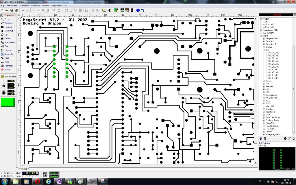

A sprint layout nektek is segíthet ! háttérkép -átrajzolás majd méretreigazítás .......
Én szerintem előnyösebb úgy, hogy betszed háttérnek, aztán kinézel 1 alkatrészhelyet mondjuk egy DIP 8-as IC helyét, odahúzol 1 makrót, a háttérképet ehez igazítod méretre, aztán már csak forrpontozni meg kötögetni kell.
Igazad lehet (én nem használom a sprint-et) csak hallottam erről a tulajdonságáról
Itt megtalálod http://mickey5.x3.hu/index.htm
Mellékelem. Vasaljátok le neki, de jó méretben, mert ez az 1.21*-es
Szia! Nekem sikerült, de csak az eggyik terv jó, a másiknál el vannak 1 picit csúszva a forrszemek, így az auto GND által kialakitott kapcsolatok megszűnhetnek, viszont az első rajzal meg lehet csinálni szépen. Csatolok 1 képet, hogy hogyan is néz ki nálam.

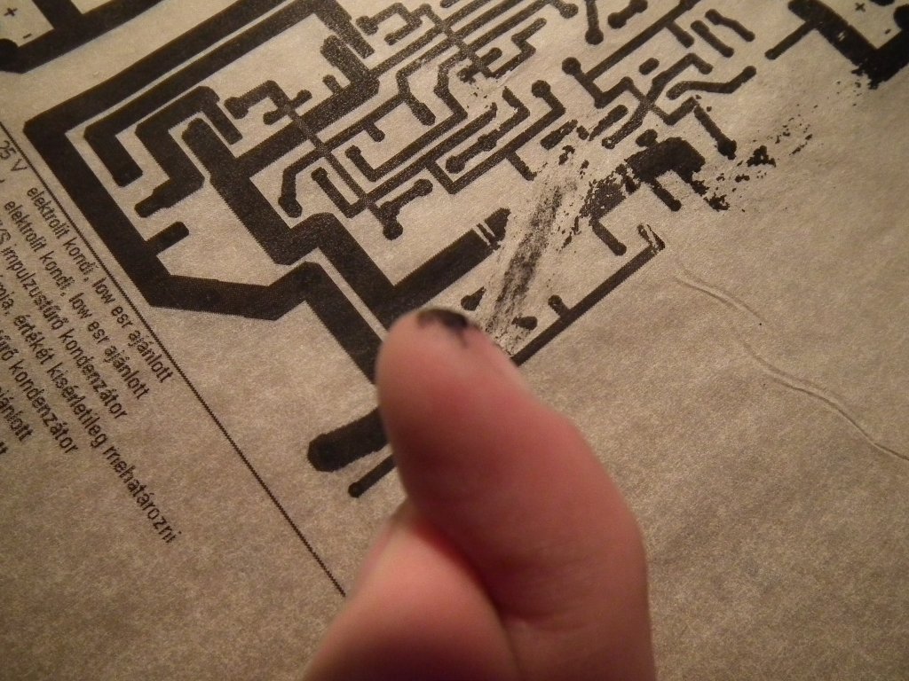

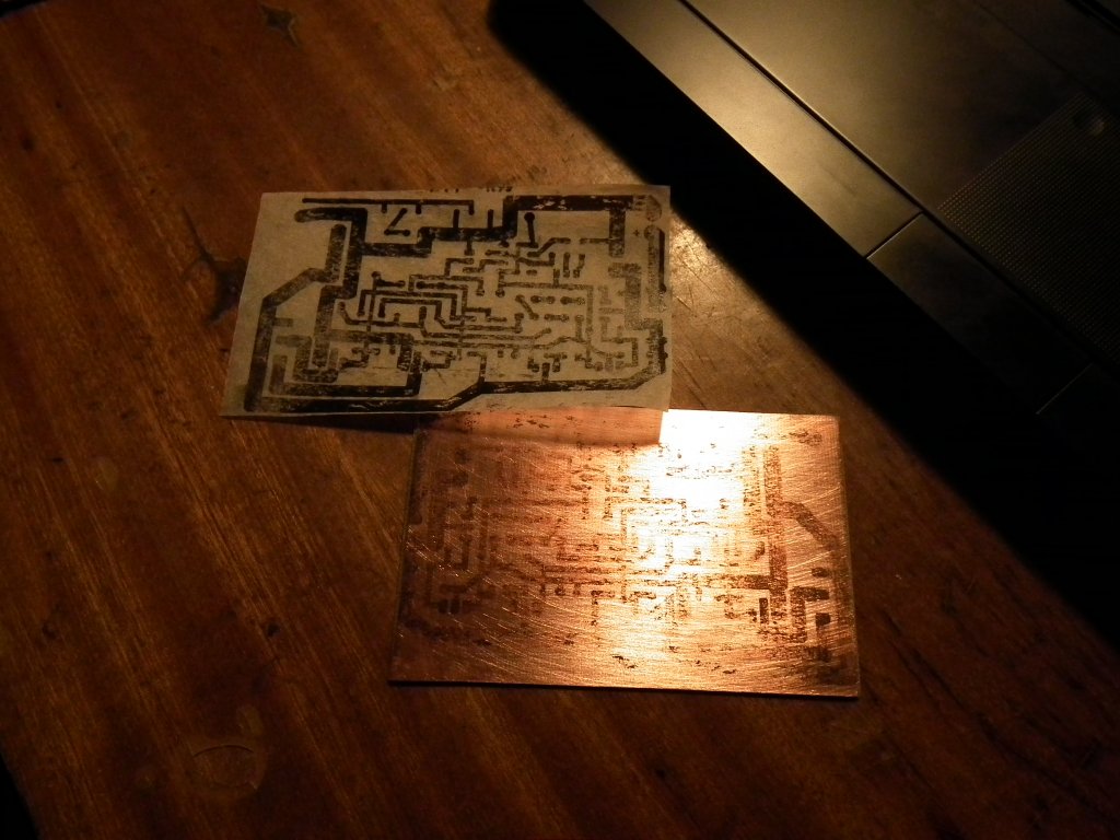

Én most akarom először akarom kipróbálni a vasalós technikát. Igaz nem műnyomó helyet sütőpapírt használok, mely szilikon bevonatú. Nos. Meg tapad rajta a festék de nem annyira hogy beleköt(lelehet kaparni, de nem maszatolódik) A papír 220 C fokig hőálló. Vízben nehezen, de oldódik. Az első próbálkozásnál nagyon közel jártam. Csak ott szúrtam el hogy nem volt elég tiszta a nyák, elég meleg a vasaló, valamint kapkodtam. Most meg próbálom még egyszer, még van remény. AZ ITT LEÍRTAKAT KÉREM MÉG NE PRÓBÁLJA KI SENKI, MIVEL NEM TUDOM HOGY SIKERÜLNI FOG!

Hát ez sütő papíros dolog nem jött be. Akkor műnyomót kell használnom, vagy a minicsiszoló.
Nekem a fényes 200g-os fotópapír vált be, javaslom próbáld ki
Tehát a festék meg tapad rajta, de maradéktalanul meg marad a nyákon? Le kell áztatni, vagy le lehet húzni, akár egy matricát?
Vasalás után a nyákot vízbe lököd, vársz amíg szépen átázik a papír, aztán ekezded lehúzni. Az ujjadon kívül semmivel se dörzsöld. Ha a nagyja lejött áztasd meg sósavba, aztán ismét dörzsöld meg az ujaddal, így maradéktalanul lejön a papír.
