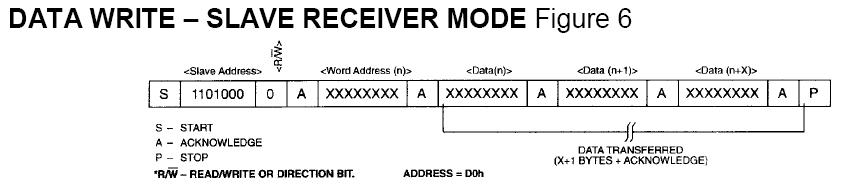

Sziasztok! Volna egy problémám, amin már agyalok egy ideje, de sajnos egyedül úgy néz ki, nem fogom tudni megoldani belátható időn belül.
Van egy ATMega32-esem és van mellette egy DS1307-es RTC, aminek van elvileg "56-byte nonvolatile (NV)
RAM for data storage" nem felejtő memóriája. Az adatlapból jól látszik, hogy ez a memőria a 0x00H - 0x07H -ig terjedő RTC regiszterek mögött kapott helyet 0x08h -tól ox3fh -ig.
Olvastam valahol, hogy sokaknak nem volt írható a 0x08 regiszter (ismeretlen ok miatt, de ez most nem is fontos).
A probléma (még mindig a régi) a következő:
Szeretnék egy számlálót (001-től 255-ig is elég lenne már, csak működne) ami a program elején, még a végtelen ciklus elött beolvassa az értéket (az új verzió szerint már) az RTC memóriájából, hozzá ad egyet és elmenti a növelt értéket.
Valami miatt (nyilván azért, mert hülye vagyok, de) nem sikerül kiviteleznem.
Én így szerettem volna:
  1. i2c_start();
  2.    i2c_sendAddress(DS1307_W);  //0 b 1101 0000
  3.    i2c_sendData(0x09);  //ahová szeretném menteni a számlálóm értékét
  4.    i2c_sendData(data_w);  //a számláló
  5.    i2c_stop();
És kiolvasni:
  1. i2c_start();
  4.    i2c_repeatStart();
  5.    i2c_sendAddress(DS1307_R);  //0 b 1101 0001
  6.    data_r = i2c_receiveData_NACK();
  7.    i2c_stop();
  1. TX_NEWLINE;
  2.   transmitString(data_r);
  3.   if(data_r == data_w)
  4.   {
  5.     TX_NEWLINE;
  6.     transmitString_F(PSTR("counter RW OK..."));
  7.     TX_NEWLINE;
  8.   }
  9.   else
  10.   {
  11.     TX_NEWLINE;
  12.     transmitString_F(PSTR("counter RW FAILURED..."));
  13.     TX_NEWLINE;
  14.   }
Nyilván megint valami fatális félreértés következtében valami nagyot hibáztam, de mit is? Előre is köszi a segítséget!
(#) lokátoros válasza Tomi_Bp hozzászólására (») Jan 10, 2012 /
Szia,
Lehet akár táp probléma is. Ha nincs elem a Vbat bemeneten, (vagy gyenge) a RAM elfelejti a tartalmát, ha van elem, de Vcc < 1.25 * Vbat akkor a RAM irás- olvasás tiltva van.>
(#) Tomi_Bp válasza lokátoros hozzászólására (») Jan 10, 2012 /
Jelenleg nincs rajta elem (de a tápellátás folyamatos) mivel még nincs készen a cucc. Az RTC a fő funkcióját tökéletesen ellátja (be tudom állítani a dátumot, időt, le is tudom kérdezni, nem is késik nem is siet, csak valamiért nem megy a memóriájában való adat tárolás)
Nem biztos hogy köze van hozzá de a
egy kicsit gyanúsnak tűnik. Gondolom karakter pointert vár, a data_r tipusa pedig char vagy int.
A fordító nem reklamált miatta?
