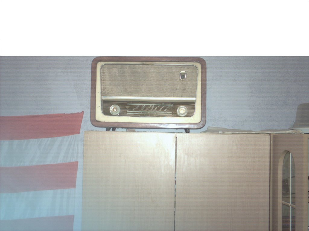

Üdv! Lassan külsőleg teljesen kész lesz a Vtrgy R946 Fi-m. Sajnos a működőképességről le kell mondjak mert a rádióban a madár vagy nem tudom mi nemcsak a trafópapírt csipkedte le, de később kiderült hogy tekercselést is bántotta mert (gondolom) menetzárlatos lehetett mert 5-10 perc üzem után füstölni kezdett pedig akkor még nem nyúltam semmi olyanhoz.Sikerült mindent helyrepofozni, igaz 2 készülékből tudtam ennyire helyrehozni, mivel a kapott állapota siralmas volt.... már csak a hangszóróselymet kell kicserélni, meg még 1-2 apróság. Kösz a tippet mindenkinek aki segített. Remélem ha lezs 3.rádióm azt már még szebben helyre tudom állítani!

(#) Puklee válasza bmajor hozzászólására (») Jan 11, 2012 /
Van egy másik selymem kompletten érintetlenül valamivel tisztább és világosabb csak át kellene csavarozni az előlapot, de áttettem a rádiót az ablak alá a régi konvektorra és ennek a kicsit megbarnult selyemnek van egy "kisugárzása" így benne marad. Egyébként ismerem a módszert a Velence selymét így tisztítottam meg és szerencsére nem viselte meg. Bár legközelebb csak akkor teszem ezt ha mindenképpen indokolt. Egyébként kösz a tippet de igazat adok hatvanasjocó-nak az merénylet lenne ezeket a készülékeket hacsak lehet az utolsó csavarig eredeti alkatrészekből kell felújítani. Törekedve minél jobban arra az állapotra, mint pl. ez kinézett 1961-ben az üzlet kirakatában. Igaz nem épp szalonállapotú, de a díszítőkeret kis szögeit kivéve minden eredeti. Kár hogy a trafója tönkrement Igaz Perneky úrral(akitől vettem) konzultáltam és ha tud keres nekem trafót.
