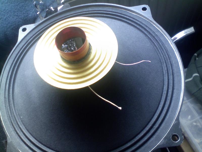

Tegyél bele a hangszóró légrésébe legalább 3 db. vékony selyempapírból leszabott csíkot, un. kutyanyelvet - egymástól nagyjából 120 fokos elrendezésben. Aztán óvatosan mehet bele a membrán a lengőtekerccsel együtt. Így kihézagolva, körben a membrán szélét máris a kosárra tudod ragasztani. Amikor megszáradt az egész, egy csipesszel óvatosan kihúzgálod a légrésből a csíkokat, majd még finoman ki-be megmozgatod magát a membránt, hogy nem-e "húzós" kissé, azaz nem "csiszitel" (súrlódik) a helyén.
Ha nem, akkor a pillénél is végleg rá lehet ragasztani a kosárra - s a hangszóró máris kész!

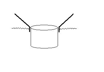

Tehát először a csévét központosítva és megfelelő mélyen betenni a légrésbe, aztán utána a pille végül a membrán? Ha jól láttam ezen a hangszórón úgy van/volt, hogy a cséve és a membrán össze volt ragasztva és a pille lényegében a membránra volt ragasztva, ugyanolyan magasan. Csináltam egy kis rajzot az érthetőség kedvéért. Ha előbb a pillét ragasztom a csévére akkor a membránt csak fölé a csévére tudom, így értetted? Tehát a nagy kérdés, hogy előbb építsem össze a pille-cséve-membránt és igy ragasszam a kosárba, vagy a pille-cséve beragaszt és rá a membrán?
Szeritem egy nem igazán * hangszórón a pille (ez egy kőrkörösen rugalmas, impregnált, többnyire sárga szinű selyemszövet) normális állapotjában egybe van a membránnal. Ha már ott is szét lett szedve, akkor eléggé ciki.
A lengőtekercset meg lehetett volna tekercselni a pillétől teljesen függetlenül. Tehát akkor is, ha mondjuk rajta van.
A pillét többnyire az erősebbik alkatrészhez ragasztják hozzá, tehát általában a membránhoz. Az a szerepe ennek a pillének, hogy rugalmasan de valamelyest fogja-tartsa az igen intenzíven ki-be lengedező membránfelületet magát (ami egy rendkívül tehetetlen tömeg már csak a méretei okán is).
A lengőtekercs, vagyis a hangszórónak az a része, amelyik a légrésben dolgozik, az egy sokkal gyengébb és jóval vékonyabb anyagból van. Pontosan ezért szokott néha előállni "hifis körökben" az a szomorkás helyzet - ha nagyon "megtépik" a hangszórót, tehát nyomják neki alaposan a kakaót - akkor ez a rész egyszerűen leszakad. Utána meg persze zizeg, szöszög, csiszitel és egyéb furcsa hangokat hallat. Ha csak csupán a tekercselés csúszik meg a papiron, akkor is pontosan ezt csinálja, mindenféle kellemetlen hangokat generálva, mert hozzáér a légrésben a falhoz. Ha a hangszóróknál nem lenne ez a pille, akkor egy erősebb hangeffekt egyszerűen "kifújná" a nagy membránt a kosarából ...

Akkor a sorrend, hogy a membránra felragasztom a pillét, ezek után ezt az egységet ráigazítom a kosárban a már központosított lengőre, és összeragasztom őket. Ha megszáradt, először a pillét, majd legutoljára a membránszélt ragasztom a kosárhoz?

A pillét felragasztod a membránra, aztán az egész * beleközpontozod a kosárba - és itt elsősorban a légrésbe - a már leírtak alapján. Aztán körberagasztod a membránt a szélén. A pillét kell utoljára megragasztani, amikor már biztos, hogy nem zizeg, nem szorul, stb! * Moderálva !
A második kép lesz a nyerő annyi változtatással hogy egy kicsit majd le kell vágni a membrán aljából. Sokat nem szabad le nyisszantani csak annyit hogy a membrán épp felfeküdjön a kosár szélére.

sajna ez tipikus "bolgárhangszóró-Orion" hiba, a pille anyagát nem nagyon impregnálta az a cég kielégítően. Lehet csak azt cserélni, ha gondolod segíthetek ebben. privát.
