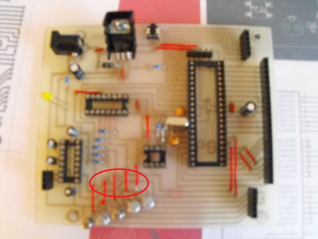

Szevasz! Segítséget szeretnék kérni Tőled! Mellékeltem egy képet, amelyet te fényképeztél, és egy-két dolog nem világos. Ha van időd, légyszíves segítsél, bekarikáztam a képen azokat az alkatrészeket, amiknek a tulajdonsága érdekelne!
Válaszodat előre is köszönöm!
Szevasz! Köszönöm szépen a gyors válaszodat! Még egy kérdés! a kvarc kristálynak 3 lyuk van a panelen furva! Miért 3? Ezt ki tudnád nekem fejteni? Köszönöm szépen!
Azért, mert lehet kapni rezonátort aminek 3 lába van és nem kell hozzá kondi.

van 20Mhz-es kvarcom, 2 kondim, a 3 lyukba hogy kössem be, helyetesítve a rezonátort?
Ahogy korábban is írtam: A kvarc két lába megy a pic-re, a kondik egyik lába szintén ide, a másik lábuk földre az a 3. luk.
Tehát kvarc 1. lábhoz kondi1 1. láb, középső lyuk kondi1 2. láb és kondi2 1. láb és kvarc 2. lábhoz kondi2 2. láb. Jól értettem ugye?
Köszönöm szépen!
Egy legeslegutolsó!
A képen megjelölt alkatrészek csak átkötés vagy ellenálás kell oda? Mert valamelyik rajzon átkötés van valamelyiken ellenálás, és nem vagyok biztos benne...
Rendben! Köszönöm!
