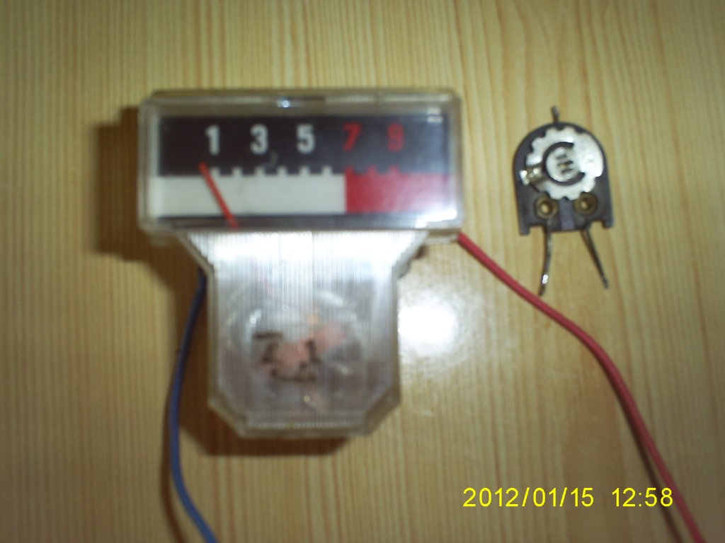

(#) dravecz hozzászólása Jan 15, 2012 /
Segítségre lenne szükségem.
Kiszereltem egy mérőműszert egy régi szalagos magnóból ZK-140.
Ezt a műszert szeretném 12Voltos akkutöltőre rátenni,mint Amper mérőt. (1Amperig)
A műszer saját ellenállása 1,246 K Ohm
Voltmérőre találtam potit ami 26,8 K Ohm 14Volt áramnál kitér a maximumig a műszer és nem koppan.
Ampermérőnél vagyok gondba mert fűtőbetéttel tudtam
0,7Ohmot csinálni de ezt kiakarom váltani másra mert melegszik.
Maximum 1Amperig akarom kalibrálni és használni a műszert.
Egyszerű konkrét megoldásokat kérek nem képleteket.
A képen látható potiban van ilyen értékű?
Vagy egyáltalán jó ha ilyet keresek?
Nem a szakmám de már láttam aki ilyet csinált.
Köszi.

(#) erdgab válasza dravecz hozzászólására (») Jan 15, 2012 /
Ampermérő előtét ellenállást én zománchuzalból szoktam készíteni,nincs konkrét adatom sajnos,mindig az adott műszerhez szoktam igazítani,készítettem 20A áramra is.Javaslatom, 0,8-1 mm zománcból kb. 2 métert hajts össze középen és így együtt (bifilárisan) tekerd fel 16-20 mm átmérőjű PVC csőre,aztán majd meglátod,számolni is lehetne,de lusta vagyok,tudom ezért meg fognak kövezni,de ez van.
(#) granpa válasza NgLovi hozzászólására (») Jan 15, 2012 /
Helló! Két fix ellenállásra tudod cserélni, mert ez egy fesz. osztó. Beállítod, leméred-alsó,-felső R, és helyettesítheted. Ezt akkor célszerű megtenni, ha nem kell többé állítani az áramkör működését.
(#) granpa válasza erdgab hozzászólására (») Jan 15, 2012 /
Szia Gábor! Én söntöt szoktam csinálni. :hide:
(#) erdgab válasza granpa hozzászólására (») Jan 15, 2012 /
Köszönöm a kiigazítást,igazad van.
