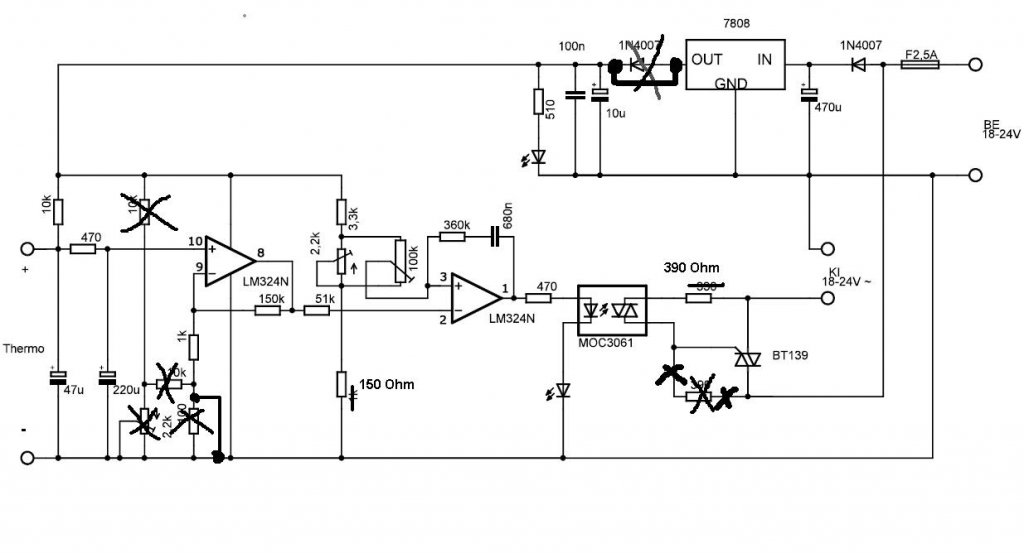

Az alábbi tapasztalatom szeretném veletek megosztani. Megépítettem a gyermekemnek a Vzolee-féle pákaszabályzót az Alkotó-féle nyákterv általam módosított változatával. Az eredeti rajzot "megheréltem" azaz kihagytam belőle 6 alkatrészt, kettő értékét pedig módosítottam (lásd csatolmány). A szabályzó szépen működik, de - legalábbis számomra - nagyon nagy a páka tehetetlensége. Pl. 260 fokra állítom be a szabályzót, akkor az szépen ki is kapcsolja a fűtést miután eléri a kívánt hőfokot, de a páka tovább melegszik 282 fokig. Ezután persze szépen visszahűl, és 259 foknál ismét elkezd fűteni. A hőmérséklet leesik 258 fokig, majd elkezd melegedni és a fűtés kikapcsolása után is "túlmelegszik" 263 fokig. Aztán ebben az 5 fokos tartományban szabályozgat magának. A topikot visszaolvasva szilva, meg még megy páran jeleztétek, hogy hasonlókat tapasztaltok. (Megjegyzem a szabályzó kb. 4-6 másodpercenkét kapcsolja be a fűtést kb. 1-2 másodpercre.) Akiknek eredeti, gyári pákája van kérem jelezzen vissza, hogy az ő saját pákájának is van-e ekkora kilengése, illetve tehetetlensége. Gondolkodtam olyan megoldáson, hogy a beállított hőfok-10 foknál a fűtést lejjebb lehetne venni, nem kellene még 259 foknál is 48 wattal fűteni, de ez már lehet (feleslegesen) túlbonyolítaná ezt a kapcsolást - meg erre a feladatra ott van a microvezérlő. Szívesen meghallgatnám mások véleményét is ezzel kapcsolatosan.
Mire lenne hasznalva, hogy ennyire fontos a hiszterezis nagysaga???
