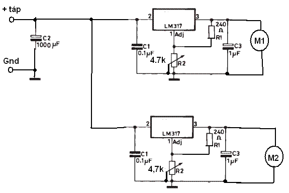

(#) ferenc55896 válasza Roy Jones hozzászólására (») Ápr 23, 2010 /
Úgy értem, hogy a nyákon lennének feltüntetve az alkatrészek, és amelyiknek nem mindegy hogy hogyan áll, annak a megfelelő oldalára oda lenne rakva egy + vagy - jel.
Vagy másképp egy ilyenfajta rajzolással lenne jó nekem:
kapcsolási rajz
Csak annyi külömbséggel, hogy ezt kellene olyanfajta rajzként megcsinálni, mert a kapcsolási rajz leolvasásához még nem értek...
(#) Roy Jones válasza ferenc55896 hozzászólására (») Ápr 23, 2010 /

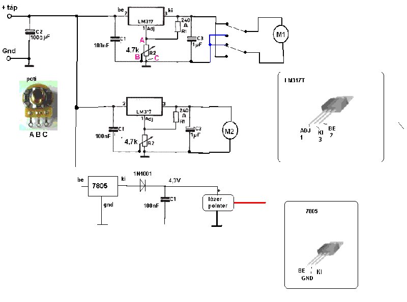

Tökre egyértelmű a firkantás! Az lm317t-nek a 2.lábához megy a pozitív 1re a negatív 3. a kimenet.
A kondin jelölve van a negatív része az elronthatatlan ha oda figyelsz.Én a 4.7 kilós poti helyett ,1kilós nagy potit tettem be még annak idején mert az lassabban forgást eredményezett.A mellékelek két rajzot hátha megérted.
A 2. rajzzal már szerintem meg tudom csinálni.
Már csak annyit mondj meg légyszi, hogy a kondi pozitív oldala van felül ugye? (a kép szerint)
Persze,hát totál egyértelmű
3db plusz jel utal erre
