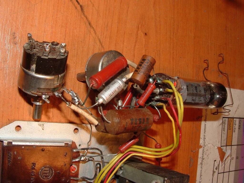

Régóta foglalkoztatnak a csöves kapcsolások, most rá vettem magam, hogy alkossak is. Kezdetnek előkotortam egy valamikori lemezjátszóból kimentett erősítőt, amit szeretnék kicsit "okosítani", és szépen bedobozolni. Lerajzoltam a kapcsolását (mellékelve), egy orosz 6F3P cső van benne. Kipróbáltam jelgenerátorral, azt vettem észre, hogy alacsony bemenő jel esetén a kimeneten kb 120kHz-es jellel keveredve jelenik meg a bemenő jel. Gerjedne? Mitől? Nagyobb szintű bemenet esetén szép az átvitel, a hangja is alakul, kissé brummos. Mit érdemes rajta átalakítani? Én a graetz-et cserélném pl. 1N4007-esekre, nagyobb puffert használnék és lehet hogy a pentóda katódköri elkó is kiszáradt már (esetleg oda mehetne nagyobb?). Egy EM80 vagy EM84-et lehet hogy én is akasztok majd rá...
