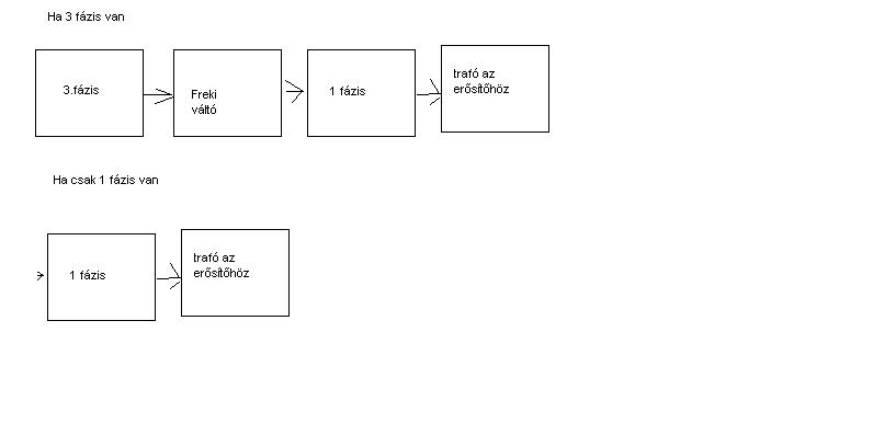

(#) (Felhasználó 5837) hozzászólása Aug 21, 2007 /
Hy!
Szeretnék csinálni egy univerzális hangosítást bővebben:
ha pl. a helyszinen van 3 fázis akkor a frekvencia váltó segítségével létrehoznám az 1 fázist és akkor egy 230V-os trafóról mene az erősítő,
de ha nincs 3 fázis csak egy akkor egyszerűen kihagynám a sorból a freki váltót és a hálózati 230 ról kapná a naftát a cucc.
Ha valamit rosszúl gondolok akkor kérlek világosítsatok fel.
Üdv: Markifiú

(#) _JANI_ válasza (Felhasználó 5837) hozzászólására (») Aug 21, 2007 /
Etz egy 380V-220V-ra leválasztótrafóval, szerintem kényelmesen megoldhatnád. Amikor csak 380V áll rendelkesásedre, akkor a 380-ról 220V-ra leválaszótrafón keresztül táplálod az erősítőt. Amikor a 220V-is a rendelkezésedre áll akkor "símán" csatlakoztatod az erősítőt a hálózatra. Persze ez a megoldás valamivel súlyosabb mint a frekiváltós rendszer.
(#) Dudus válasza _JANI_ hozzászólására (») Aug 21, 2007 /
Ha van 3fázis, akkor 1f is van
Ha mégis rgaszkodsz a 3f-hoz, akkor nem frekiváltóra van szükséged, hanem egy transzformátorra, de nem értem minek, mivel a 3f-ből bekötsz egyet és van 230V-od.

Azért kellene a 380V vagyis a 400V mert több mint 4kW is le kellene vennem a hálózatról, és ez valahogy nem fér bele a 230V 16A be, amellett a fényeknek, a keverőnek, füstgépeknek és az egyébb dolgoknak is kellene az áram.
A 3 fázisú transzformátorról én is hallottam már, de elrettentő a súlya.

(#) pitkin válasza (Felhasználó 5837) hozzászólására (») Aug 21, 2007 / 1
Ahol 3 fázis van, ott 1 fázis is van, méghozzá háromszor.
Ha van 3 x 400V 16 A, az azt is jelenti, hogy 3 x 16A áll rendelkezésedre.
Ha két fázis között méred a feszültséget, akkor 400 voltot fogsz mérni.
Ha bármelyik fázis és a nulla (általában kék vezeték) között méred a feszültséget, akkor pedig a "háztáji" 230 voltot méred. Ehhez csak az kell, hogy a nulla vezető is meglegyen (és a földelés sem árt - zöld-sárga vezeték).
Tehát nem feltétlenül kell nehéz leválasztó trafó, frekiváltó, és egyéb dolgok.
Kell egy ötpólusú háromfázisú csatlakozó (három db fázis, 1 db nulla, és egy db földelés van benne).
Meg kell nézni, hogy mennyi amperos a biztosítója (kismegszakitó, vagy olvadó betétek).Ha ezek bármelyike nagyobb, mint 16A, akkor - de egyébként is célszerű - csinálni (csináltatni) egy egyszerű elosztó dobozt, amibe bemegy a 3 fázis és kijön 3 db egy fázisú csatlakozás. A dobozba be kell építeni 3 db egyfázisú kismegszakítót. Figyelem !! Akinek fogalma sincs, hogy mi a 3 fázis meg az egy fázis és ilyenek, az ne fogjon hozzá, inkább bizza egy egyszerű villanyszerelőre.(Hozzáteszem : a villanyszerelők egy részének sincs fogalmuk róla, hogy mi is az .
