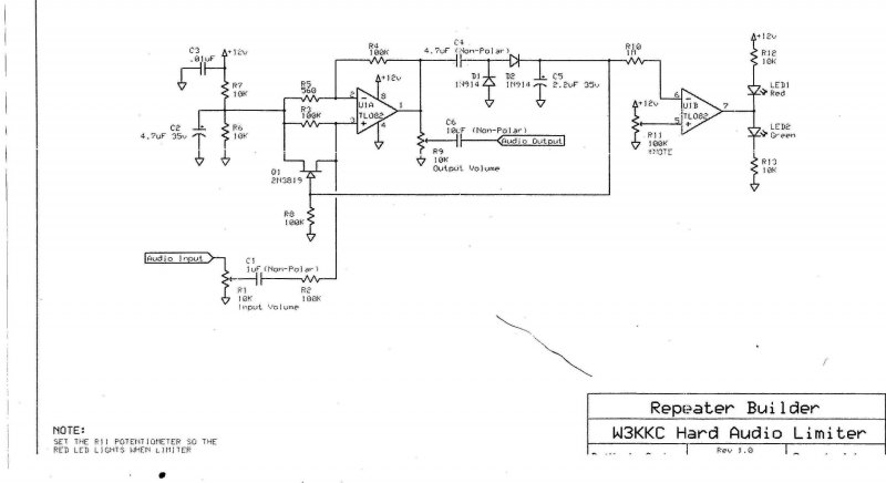

Hali! Lehet valahogy egy erősítő teljesítményét korlátozni? Például ha van egy 200W-os erősítőm, de a hangszórók csak 100W-ot tudnak és biztosra akarok menni, hogy ne füstölje el őket, akkor mit lehet csinálni? (Arról tudok, hogy ha nem tekerem fel akkor nem ad le akkora teljesítményt, de lássuk be ez nem túl biztos megoldás)
(#) emersys válasza csikben hozzászólására (») Jan 22, 2012 /
Csökkenteni kell a tápfeszültségét (ha lehet) és ezáltal kisebb lesz a kivehető telj is. -De a torzítása is nő ezáltal..
Célszerűbbnek látok akkor már egy olyan előfokot kreálni elé, ami nem vezérli ki teljesen csak addig amíg neked biztonságos.
Ehhez tudni kell, mekkora a bemeneti érzékenysége, vagy még jobb lenne lemérni.
Ennek megfelelően méretezni egy előfokot hozzá, ami csak mondjuk addig a pontig vezérli ki. pl 35-38V rms, terhelve 8Ohm-al, vagy 4-el 18-20V rms, attól függ mekkora a láda impedanciája.
De még van csomó más eljárás is.. Pl ha van visszacsatolás, azt újraszámolni stb stb..
Úgy viszont minden módosítás nagyobb torzítást vihet be a körbe az eredeti méretezéshez képest.
Viszont egy előfok célirányos erősítése ezt kizárja.

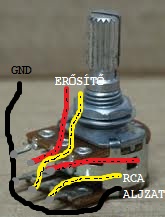

(#) subwoofer220 hozzászólása Jan 22, 2012 /

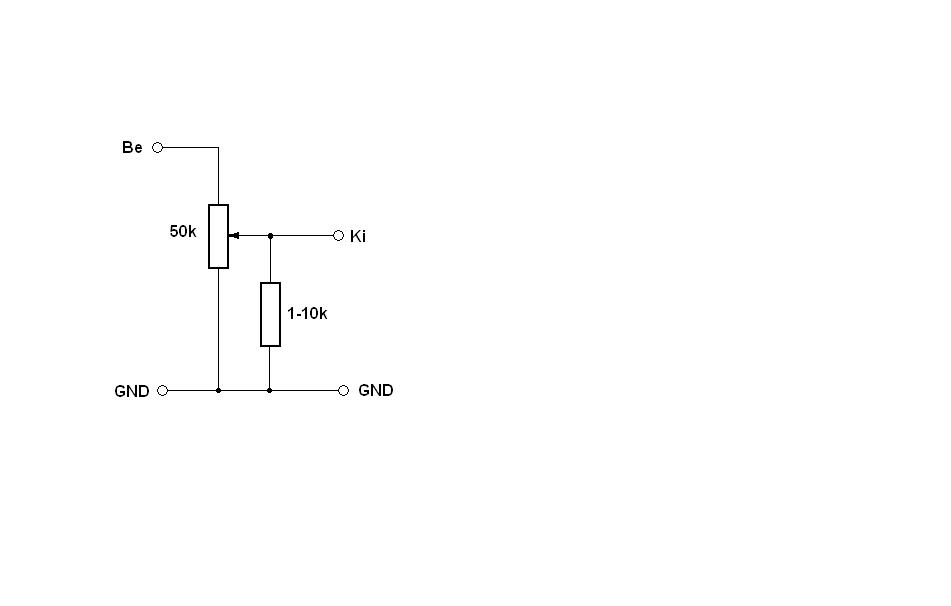

Nemrég kaptam egy házi építésű erősítőt,de sajna potméter nem volt benne! Beleraktam egyet de azzal az a baj ,hogy ha feltekerem egy picit akkor már hangossal szól! Milyen potmétert használjak? Előre köszönöm!
(#) lazi1234 válasza subwoofer220 hozzászólására (») Jan 22, 2012 /
Logaritmikusat.
Ha jól emlékszem, "B" jelzetű, de ha nem, az okosok úgyis kijavítanak.

(#) reloop válasza csikben hozzászólására (») Jan 22, 2012 /
Szia! Mellékelem a legegyszerűbb limiter kapcsolást. Az erősítőd rajza alapján pontosítani lehet az esetleg szükséges kiegészítő alkatrészeket.

(#) subwoofer220 válasza Doncso hozzászólására (») Jan 22, 2012 /
Itthon találtam egy TESLA 50K-s stereo potit! Egy picit recseg de működik! Jól kötöttem be! Csak most meg az a problémám, hogy ha a winampot feltekerem max hangerőre akkor a potin egy picit is tekerek akkor már hangos a zene. kell valami ellenállás valahova?
(#) reloop válasza subwoofer220 hozzászólására (») Jan 22, 2012 /
Hali! Valószínűleg lineáris potid van, a mellékelt rajz szerint lehet valamicskét javítani a helyzeten. Az ellenállást úgy válaszd meg, hogy a poti félállásánál legyen a leggyakrabban használt hangerő.

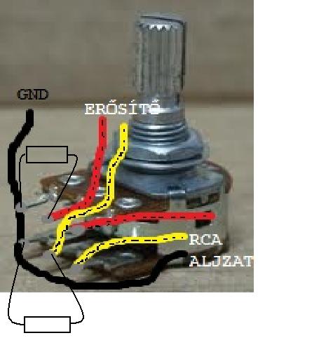

(#) Doncso válasza subwoofer220 hozzászólására (») Jan 22, 2012 /
Rajzold már le légyszives hogy kötötted be, paint-be is jó.
Így van bekötve.
(#) subwoofer220 válasza reloop hozzászólására (») Jan 22, 2012 /
Szia.Köszönöm! De letudnád nekem úgy rajzolni, hogy ott legyen a potméter? Könnyebb lenne nekem! Előre köszönöm!
Parancsolj.

Az ellenállásnál van olyan hogy + oldal - oldal? Mindegy hogyan forrasztom a potira?
Valamint minél több az ellenállás értéke,annál halkabb lesz a hangerő?
(#) csabacsaba válasza subwoofer220 hozzászólására (») Jan 22, 2012 / 1
Az ellenalasnak nincs polaritasa,tehat mindegy hogy hogyan ulteted be!
(#) reloop válasza subwoofer220 hozzászólására (») Jan 22, 2012 / 1
Az ellenállás polaritás független. Ebben a kapcsolásban kisebb ellenállás -> kisebb hangerő.

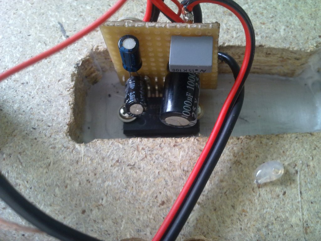

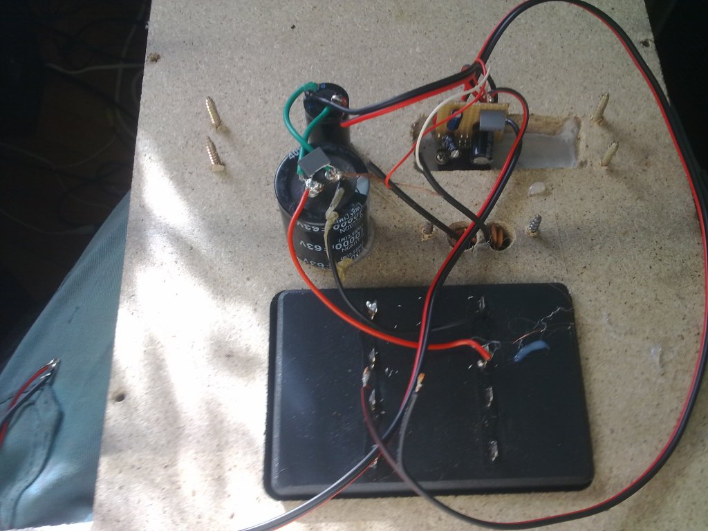

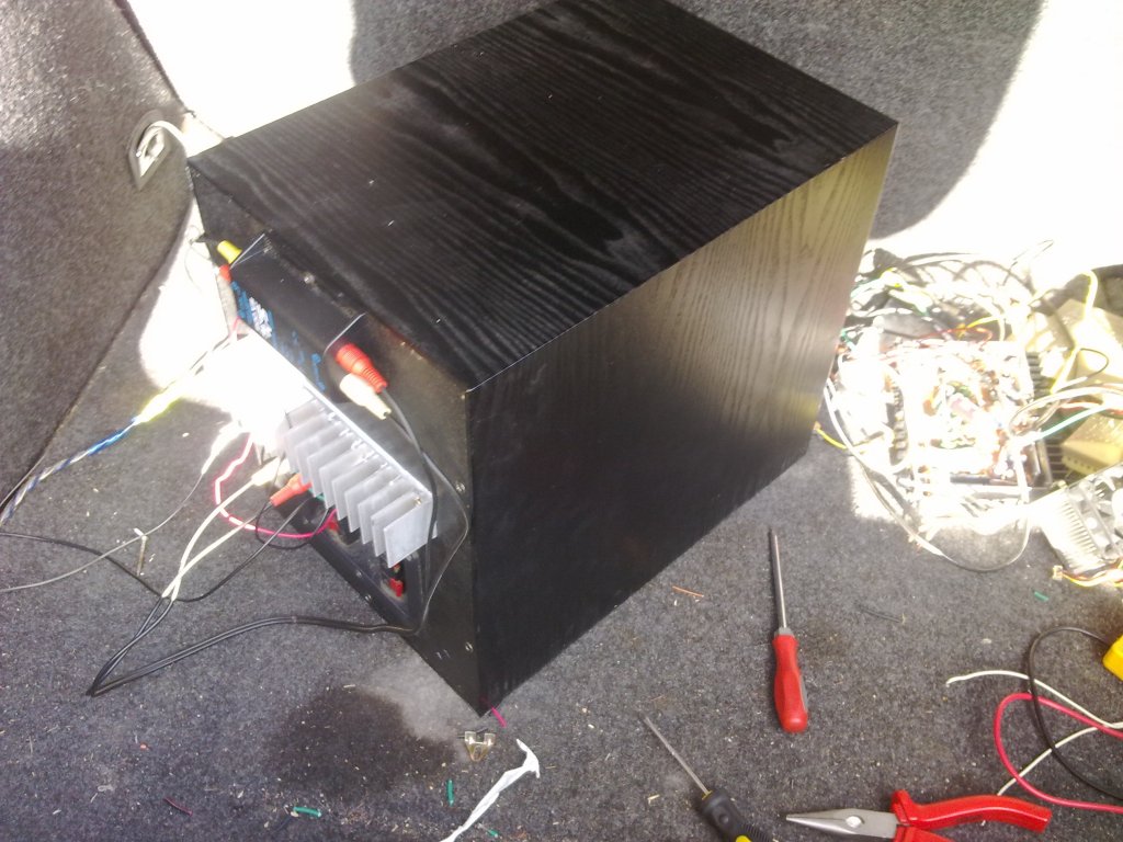

(#) David 3g hozzászólása Jan 23, 2012 /
Sziasztok beépítettem egy Tda8947j egy mély ládába és minden csatornáját hídaltam plusz egy hangváltó és olyan szép mély hangja van 12V jah amugy a mély ládában 2db 8 ohm-os hangszóró van ,de sajnos nem tudom hány Wattosak lehetnek.

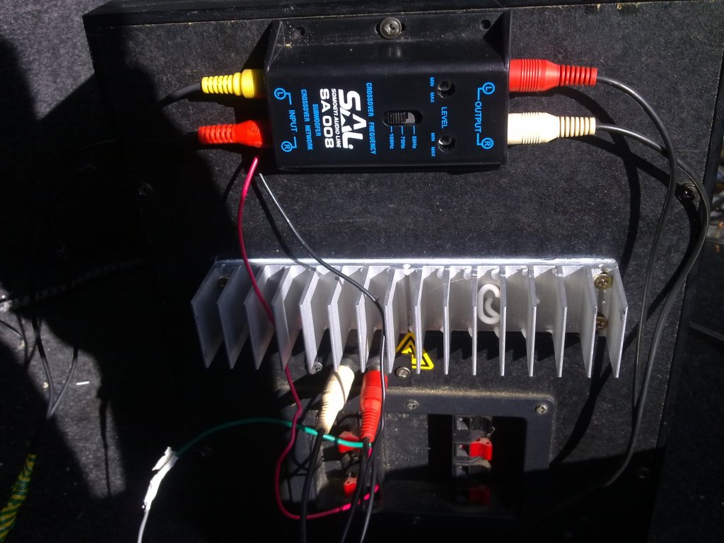

sziasztok lenne egy kérdésem. Az elöbbi erősítőel kapcsolatban. Szoval. Nagyobb hangerőn mintha elfogyna a mély hang kicsin nagyon szép. Becsatolókondinak kerámíát használtam 300 nf-ost 1-2 mikrofarádossal jobb lenne?
(#) reloop válasza David 3g hozzászólására (») Jan 23, 2012 /
Szia! Nem a kondenzátoron múlik, ha csak nagy hangerőn vesznek el a mélyek.
(#) David 3g válasza reloop hozzászólására (») Jan 23, 2012 /
ötlet? Ugye a hangváltom külső és állítható hogy 30hz - 50hz vagy 100hz és 30hz jobb a dolog csak annyira nem lehet érzékelni elől a kocsiba.
A csatoló kondit cserélheted nagyobbra, az adatlap is 470nF-ot ajánl a híd elé. 680nF biztos elég lesz.
(#) csikben válasza reloop hozzászólására (») Jan 23, 2012 /
Az erősítőm TDA7294-ből lett építve. 36V tápfeszt kap.
A hangszóróim 40W körül lesznek, szóval kicsit félek, nehogy bajuk legyen majd. Szeretem jó hangosan kipóbálni őket időnként és nem akarom hogy ebből gond legyen.
(#) reloop válasza csikben hozzászólására (») Jan 23, 2012 /
Akkor a hangsugárzókat voltaképpen Tőled kell megvédeni, nem az erősítőtől
Építs komolyabb limitert.
