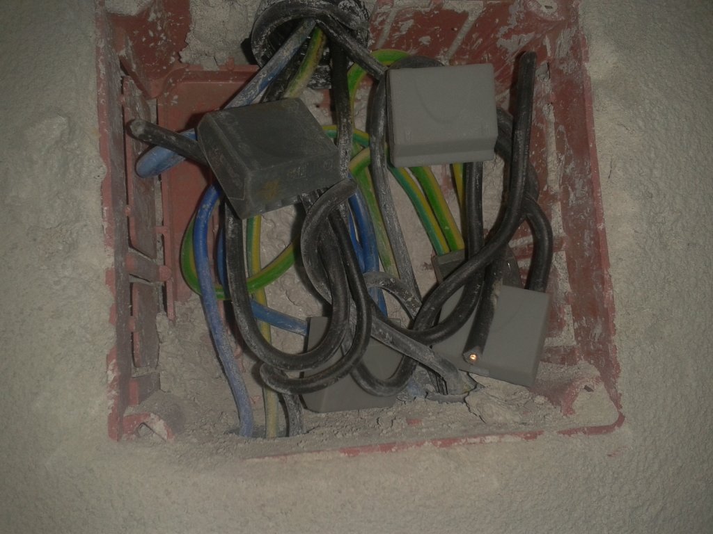

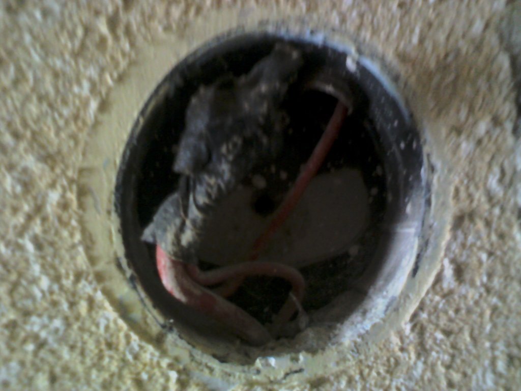

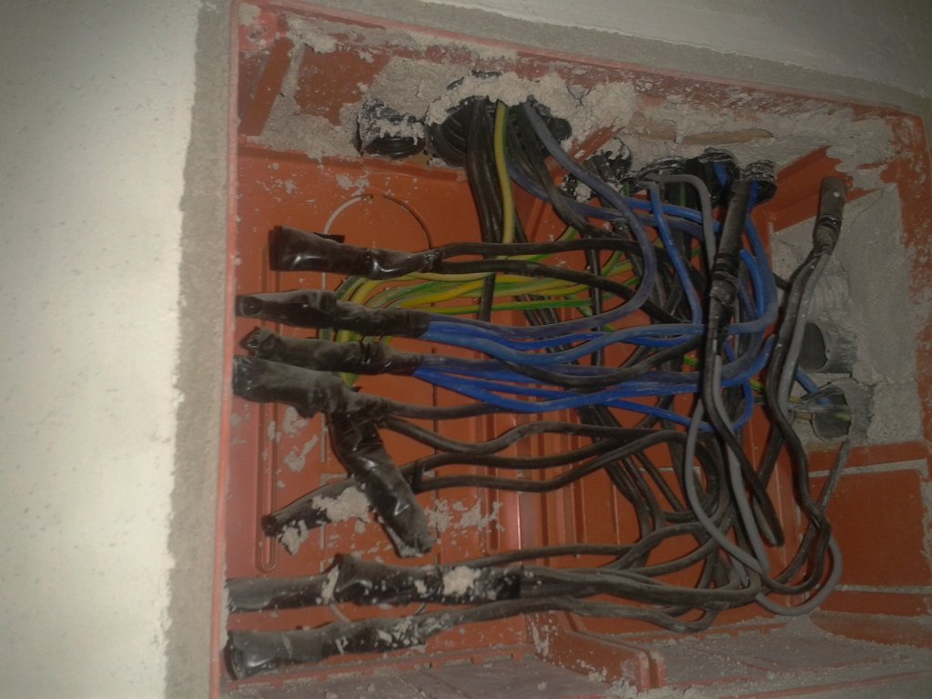

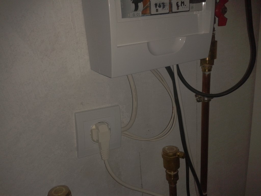

(#) Pulyka hozzászólása Márc 4, 2012 /
Udv.
Megosztanek egy par kepet..
Az a szep benne, hogy ezeket most penteken keszitettem, egy uj epitesu hazban, egy villanyszerelo brigad utan.
Velemeny?
Ui: Az elso-masodik a legjobb.loo.
(#) tomikapc válasza Pulyka hozzászólására (») Márc 4, 2012 /
Remélem nem lettek kifizetve Egyébként ott a konnektornál az mi?

(#) zoli_varga válasza Pulyka hozzászólására (») Márc 4, 2012 /
Hát az első az javítható pár wagoval vagy más oldható elemmel. A második képen a konnektortól megy a dobozba vagy fordítva? Na az béna. A harmadik meg jó kis csapda a következő szerelőnek (fázis).

Én mondjuk ki szoktam takarítani a dobozt szerelés előtt, vagy vakolás előtt kitömöm újságpapírral (letakarom). A 2. az vicc úgy-e? (elég rossz)

(#) dobo válasza Pulyka hozzászólására (») Márc 4, 2012 / 1
Ilyen erővel a tusolóba is felszerelhették volna azt a dugaljat és vezérlőszekrényt.
Légtelenítéskor a víz priccolni fog mindenfelé és az nem egészséges a fűtésszerelőnek!
A villanyszerelőt fel lehetne jelenteni foglalkozáskörében elkövetett szándékos veszélyeztetésért sajnos.

(#) tj_zs válasza Pulyka hozzászólására (») Márc 5, 2012 /
Az első képhez:
Ha a jövőben -ne adj Isten - bármi komolyabb történik és ez a ludas akkor a T.Bíróság szakértő bevonásával szépen fellapozza a szabványkönyvet időrendileg megfelelően: "hoppá, 2012-ben így TILOS szerelni" innentől kezdve a "szerelő"-é minden anyagi teher plusz komoly esetnél SHIFT3 vagy AltGr X

(#) Mályi László válasza tomikapc hozzászólására (») Márc 5, 2012 /
Ha a légtelenítőre és az oldható kötésű csőre (remélhetőleg nem gáz cső). A dugaljzatot ráadásnak szánták. A kérdés hol tanulták a szakmát?
(#) Pulyka válasza tomikapc hozzászólására (») Márc 5, 2012 /
Biztosat nem tudok mondani, hogy ki lettek-e fizetve vagy sem, de egy öregúr rendelte meg a munkákat, aki nem-nagyon ért hozzá, ő hivott el minket, a sok hibára, és a mi véleményünkkel tudja támadni a munkát elvégző brigádot. Használatba vételi engedélyt elvileg kapott már a ház.
Az igaz, hogy a szabályzat nem tiltja a sz.szalagos, "összetekert"(kupolfix nélkül) vezetékerek szerelését, csak nem javasolja?
UI: A fűtés rendszerhez kapcsolódik a dugalj.
Ott vannak a közelében a keringető szivattyúk, termosztátok stb..
(#) Pulyka válasza zoli_varga hozzászólására (») Márc 5, 2012 /
Nem tudom pontosan, de azt hiszem ami a konnektorba megy 3 kábel, az vezérelt szálak, tehát ami a konnektorba megy, az egy szivattyu stb.. nem emlékszem rá.
Én mondtam, hogy falon kívüli doboz kelett volna, de aki velem volt, az helyesbített kalapsínre pattintható dugaljjal.
(#) zoli_varga válasza Pulyka hozzászólására (») Márc 5, 2012 /
Mindenesetre érdekes szerelés. Egy sínre pattintós dugalj kb 1000 FT a sarki fűszeresnél is, én is így csinálnám végszükség esetén.
