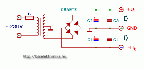

Érdeklődnék, hogy sima a tda7294 ic ből készített erősítőmnek jó e egy sima graetz es táp. Egy trafó-graetz majd a pufferek vannak egymás után. A kérdésem arra vonatkozna hogy elég e így, vagy szűrésnek kellene még bele valamilyen nf es kondi. Köszönöm a választ előre is.
Szia! Adj egy linket, milyen tápra gondolsz. A nF-os kondik helye az IC közelében van, a nyáktervek többnyire tartalmazzák.
A tda gyári kapcsolásárol van szó. (7294)
Valóban rajta van 2db 100nf a tápágakon. Csak az lett volna a kérdésem hogy érdemes e a tápegységbe külön is tenni nf kondit. A táp kapcsolása nagyon egyszerű. Trafó - graetz - puffer kondik. Köszi!
Trafós tápnál nem fontos, de ha teszel abból nem lehet baj, főleg ha a feszültség tűrésre is odafigyelsz.
Ilyen célra legjobb a 100n/50V -os kerámia X7R (smd 1206) kondi, a puffer elkók lábai közé forrasztva.

Most valószínűleg hülyének fogtok nézni,de ha egy nyákterven megvan adva a vdc+ vdc- és a ground,akkor a vdc+ a tápfesz pozitív oldala,a vdc- a tápfesz negatív oldala a ground-ot pedig a fémburkolatra kell kötni h le testelje? Válaszotok előre is köszönöm
Üdv! A tápnak így kell kinézni.

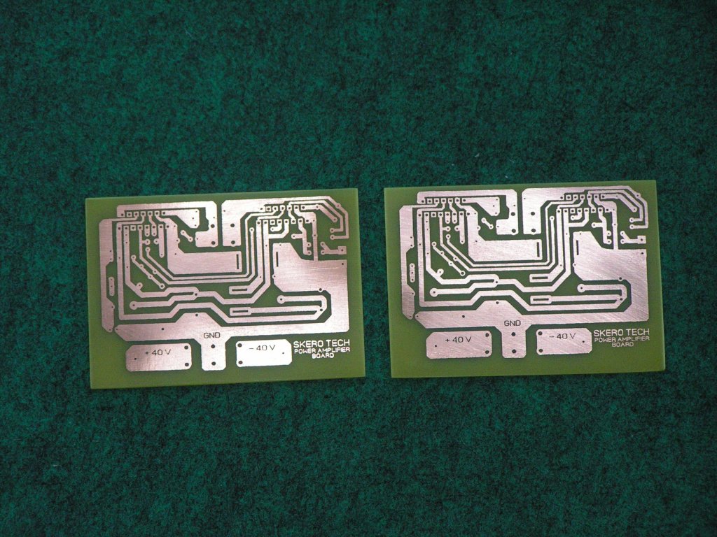

Sziasztok. Egy haverom megkért, hogy tervezzek neki nyákot TDA 7294-hez és TDA 7264-es ic hez. Adott fénymásolt fotókat a beültetett nyákokról, amit átterveztem. A kérdésem az lenne, hogy van-e valaki aki épp most akar építeni ilyen végfokot. Kipróbálásra adnék panelt ingyen, ha rövid időn belül beülteted, beméred és beszámolsz az eredményről. Érdekel valakit? Ide üzenj privátban.
Miért volna erre szükséged? Nem vagy biztos a terved hibátlanságában? Ezek olyan egyszerű áramkörök , hogy pár perc alatt le lehet ellenőrizni egy komplett nyáktervet.
Egyébként van fent néhány megbízható nyákterv, ha esetleg "biztosra" szeretnél menni.
A nyák tervek valószínűleg jók. Én a gerjedési problémákra gondolok elsősorban az analóg technikában kevés tapasztalatom van, inkább a vezérlés technika a fő profilom. Nem akarok beégni, ha a haver sorozatban gyártaná és bármi probléma lenne például a huzalozással.
