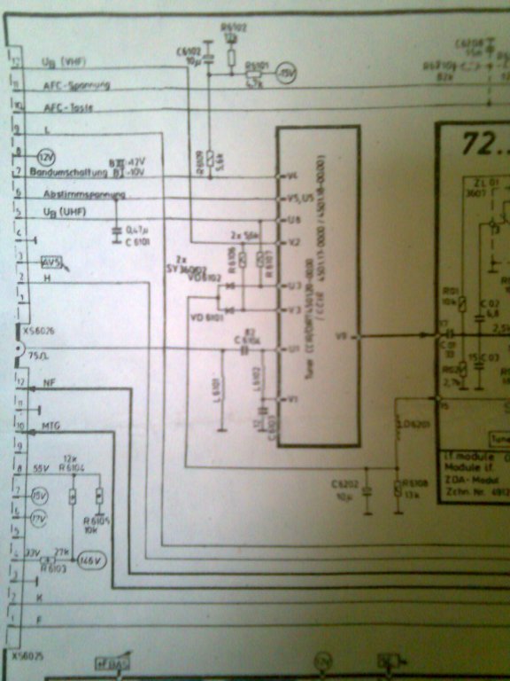

Van egy TV tunerem, de meg tudná mondani nekem valaki mivel lehet kapcsolni a sávokat, mivel kell megtáplálni, hol milyen feszültséggel lehet szabályozni?
Szóval mit hová kössek? A kimenet megvan. Ráadásul úgy be van konzervezve bele se tudok nézni. A demodulátor rész meg van elvileg 39Mhz-től indulna de most a modulátornál a 6.5 meg az 5.5 az nem tudom pontosan mi, ezeken kell állítani? A tunerhez is elvileg vannak visszacsatolásai. Fentről lefelé U1, UHF, U3, U5, U8, V1, V3,V4,V5.
Nézd meg ezt a projektet. Itt egy modern tuner van kiegészítve egy FM-demodulátor IC-vel.
Ahogy látod, ebben is két tuner van. Egy a VHF, egy az UHF sávra. Amelyik lábra adod a kapcsoló feszültséget, abban a sávban fog működni. A rajzot nem látom jól, de a kivezetések beazonosításához némi segítség:
-két antenna bemenet, VHF, UHF -KF kimenet -GND, (árnyékolás) és tápfeszültség, bár lehet, hogy megegyezik a kapcsoló feszültséggel, a rajzból kiderül -kapcsoló feszültségek sávonként, a kapcsoló diódákra -hangoló feszültség, a varikap diódákra. Nincs más dolgod, mint a 38 MHz -re készíteni egy FM vevőt, és annak a kimenetét használhatod. FM vevőt legegyszerűbben egy TDA 70xx sorozatból való IC vel készíthetsz. Az eredeti hangmodul közvetlenül nem jó, mert az 6,5; vagy 5,5 MHz -re van hangolva, és nem biztos, hogy át lehet alakítani 38 MHz .re.

-V1, U1 elvileg az antenna. -U8, V2 lenne UHF/VHF kapcsoló feszültség? ez 12v? -V5, U5 ez a hangolófeszültség? ez 0-12V ig lenne? -V4 ? +12/-10 ez mi? -U3, V3 vissza van kötve diódákkal a modulátorhoz, ez mi? -V9 a kimenet. Elvileg a modulátorban TBA120T van amiből lehet csinálni középhullámú rádiót. De nem tudom el megy-e 39MHz-en? A tuner kimenetét nem lehet áthangolni 6,5 MHz-re? A hangoló feszültséget ha jól látom egy 100K potméter hangolóágáról kapja. Nem teljesen értem, hogy működik az eredeti modulátor, de miért nem hallani pl. a rádióadásokat vagy amatőr CB-seket a TV hangolásakor?
A TV -ben a hang KF a képvivő, és a hangvivő keverésével előálló különbségi jellel áll elő. Ha nem komplex jellel hangolod a TV -t, hanem csak egy egyszerű szignállal, és a szignál jele mellett nincs egy 5,5; vagy 6,5 MHz -el arrébb levő másik szignál jele, a hang KF nem áll elő, így nem is hallasz semmit.
A demodulátorban TBA120T van, aminek a hangolt köreit át kell alakítani 38 MHz re. Sajnos az adatlapjában 0 - 12 MHz működési tartomány van megadva.
Értem, a V6 lábról nem lehet közvetlenül levenni a hangfrekvenciát? Ki van vágva de elérhető.
A b rajzon látszik a L33 tekercsnél jelöli. Vagy esetleg a 38MHz részt áthangolni 6,5-re? Vagy ami ezen a linken található 1tranzisztoros rádió, nagyon rossz minőségű? Esetleg megépíteném 1-45MHz-ig Bővebben: Link Illetve még a V4es láb nem tudom, hogy működik elvileg -10 és +12V is lehet rajta akkor ezzel lehet állítani a VHF két sávját, a V2 együtt működik, ide elég ha csak +12 adok a V2-vel együtt váltáskor? Illetve a U3, V3 azt hiszem az erősítő feszültség? Csináljam állíthatóra, esetleg 6V vagy 12V fix jó neki?

Még 1 kérdés. Mielőtt a tuner előállítja a 38,9MHz-et onnét nem lehetne levenni a hangfrekvenciát, elvileg hozzáférnék? A tuner b rajzán látszik V6 kivezetés ami gyárilag ki van vágva.
A tunerben nincs hangfreki. Az csak lekeveri a beállított csatornát a 30 - 39 MHz -es sávba, hogy könnyebb legyen erősíteni.
A tuner nem választja szét a hangvivőt a képvivőtől. Annyit tesz, hogy a nagyfrekvenciájú adásjelet átalakítja egy kisebb frekvenciájúvá. Az 5,5 MHz-es intercarrier hang-KF jel a hangvivő és a képvivő keverési terméke, azaz ekkora a frekvenciakülönbség a kép és a hangvivő között, amit az adóállomás kisugároz. Az 5,5 MHz-es jel előállítását nem a szorosan vett tunernél kell keresni, hanem a video-demodulátornál, ahol megtörténik ennek a jelnek az előállítása. Maradj a 39MHz-es középfrekvenciájú tuner-rádió mellett.
