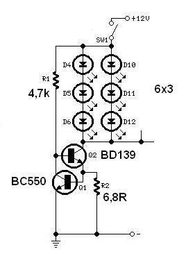

A rajzot kiegészíteném értékekkel, ha a ledek számának választasz egy 6-tal osztható számot. Hármasával lennének sorba-kötve és a két oldalon szimmetrikusan helyezkednének el.

Kapcsolási rajz 18 ledhez.

Köszi a fáradtságot! Jól értelmezem, hogy R1=4,7kiloohm, és R2=6,8kiloohm?
Látom a kapcsoló átkerült felülre.
Az R2 6,8 ohm. Külön rajzoltam a kapcsolót, mert gondolom távolabb lesz az elektronikától.
Megvettem a cuccokat, nem tűnik olyan bonyolultnak a rajz, csak megtudom már csinálni.
Azt eltudnád mondani, hogy hogyan számoltad ki az értékeket, vagy hogy hogy is működik? Szeretném tudni, hogy legközelebb ne kelljen kérdezgetni.
Emlékeztetőül a rajz. A sorosan kötött ledeken 15mA áram folyásából indultam ki. A 6 párhuzamos füzér összesen 90mA-t igényel. Az áramgenerátor R2 ellenállásán - leszámítva a Q1 elenyésző bázisáramát - ez feszültségesést hoz létre. Az áramgenerátor Q2 tranzisztorát az R1 ellenálláson folyó áram nyitja addig a mértékig, amíg a Q1 bázis-emitter feszültsége el nem éri Q1 nyitási szintjét. Ez a szint függ a tranzisztor típusától, hőmérsékletétől, hozzávetőlegesen 0,6V-tal számolhatunk. Nem marad más hátra mint megkeresni azt az ellenállás értéket, melyen a 90mA 0,6V -ot esik: 0,6V/0,09A=6,67 ohm. A legközelebbi kommerciális érték 6,8 ohm.
Az R1-nél figyelembe kell venni, hogy a rajta folyó áram kellő tartalékkal elegendő legyen Q2 nyitásához. Az R1 árama 2mA vagy annál nagyobb a 4,7k érték esetén. A 90mA kollektor áramot 45x-ös áramerősítési tényezőjű tranzisztorral lehet elérni. A választott példány ezt biztonsággal túlteljesíti.

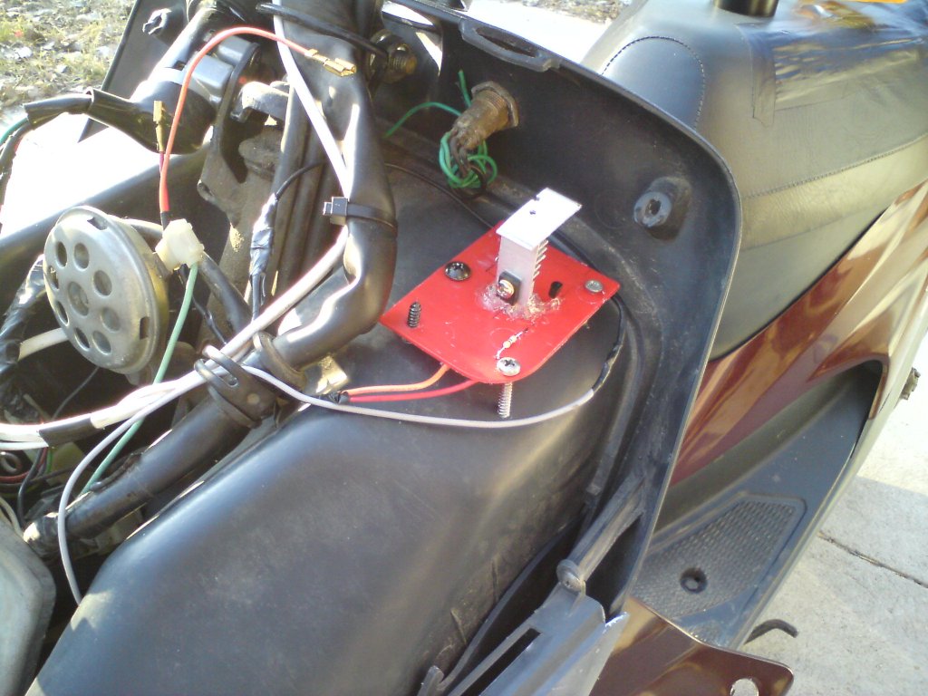

Mára végre teljesen befejeztem. Minden jól működik, köszönöm még egyszer a segítségedet reloop! Mellékelek 2 képet, lesd meg! |
