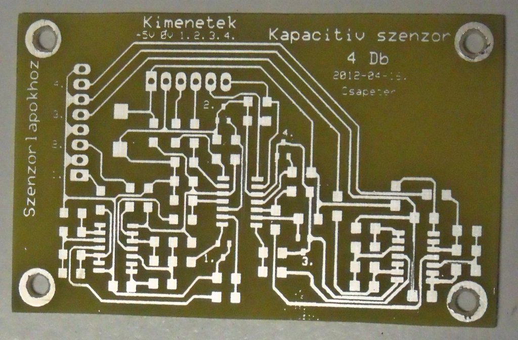

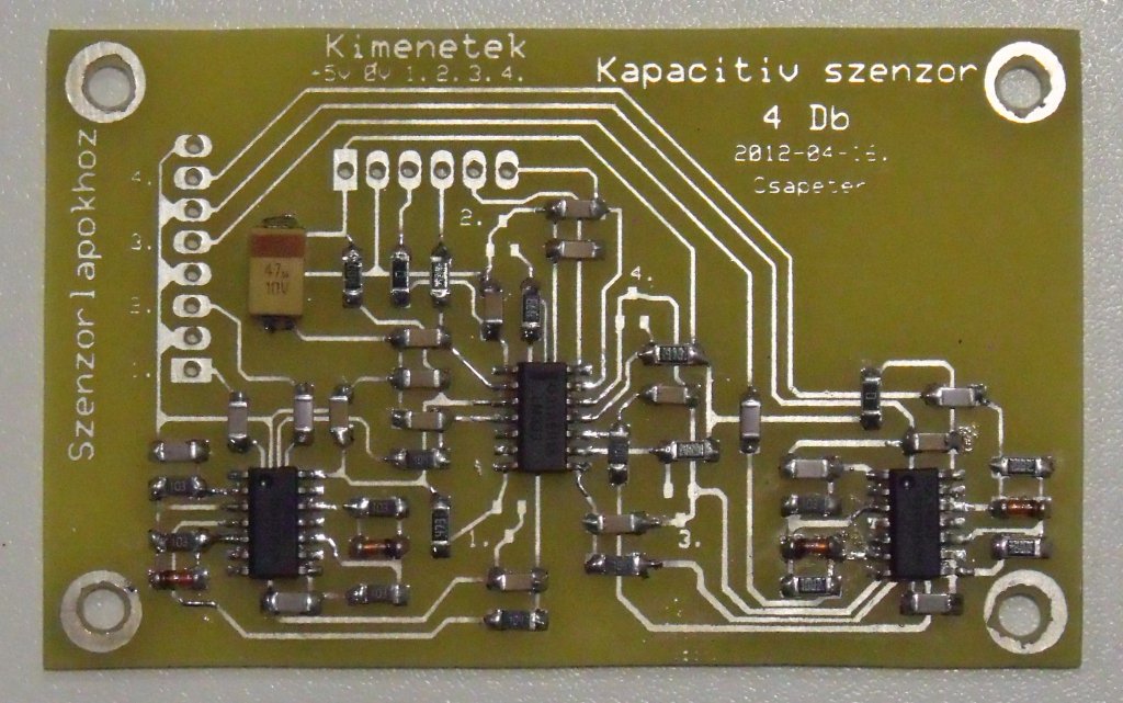

(#) csapeter hozzászólása Ápr 18, 2012 /
Legújabb alkotásom. Még nincs kész, hiányzik 4 poti és 2 csatlakozó. Amire büszke vagyok az a három IC, ilyet még nem forrasztottam be ezelőtt. Hogy idáig eljutottam azt nektek köszönhetem, az itt látottak, olvasottak alapján tanultam meg, hogy kell ilyen nyákot készíteni ill. beforrasztani.
Üdv.: Péter!
(#) pepe091 válasza csapeter hozzászólására (») Ápr 18, 2012 /
Szép! Gratulálok!
Külön tetszik, hogy majdnem ugyanabból a szögből, és fényviszonyok mellett lett fényképezve beültetés előtt és után, így ha váltogatja az ember a két képet, akkor csak hopp, be van ültetve
(#) csapeter válasza pepe091 hozzászólására (») Ápr 18, 2012 /
Pedig nem is egy nap készültek, a szöget igyekszem mindig fellülről majdnem 90 fokban állítani, a fény meg LED világítás adja, ezért a fényviszonyok majdnem mindíg ugyanazok.

(#) DJanosi válasza csapeter hozzászólására (») Ápr 19, 2012 /
Milyen módszerrel készült a nyák?!

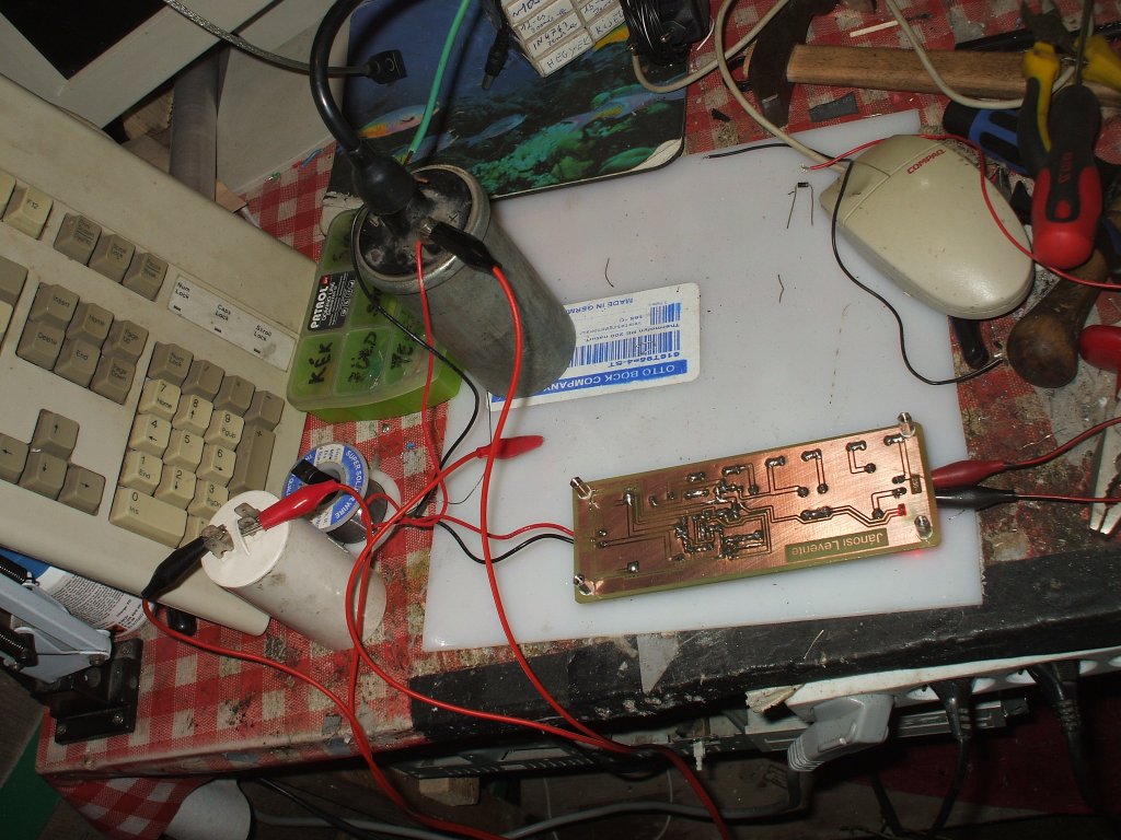

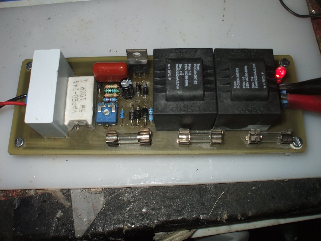

(#) DJanosi hozzászólása Ápr 19, 2012 /
Üdv! A múltkórjában összeraktam egy villanypásztort! Egyenlőre hálózati feszültséggel működik ! A panelon egy 1µF os fólia található de a nagyobb kisülés érdekébe rá csatlakoztattam egy 20µF os kondit is!
Sajnos élesztéskor akadt egy kis gond és mire megkerestem a hibát a forrasztási oldalt kissé elcsúnyítottam!
Működésileg szépen és jól megy!
Üdv:Levente
(#) csapeter válasza DJanosi hozzászólására (») Ápr 19, 2012 /
Üdv.!
Fotó. P20-al.
Talán kicsit túlvilágítottad vagy az előhívóba túl sokat hagytad a panelt!
Az előhívóra gyanakszom. Így is maradt 8 zárlat, amit át kellett vágni.
(#) vicsys válasza DJanosi hozzászólására (») Ápr 19, 2012 /
Nagyon szép lett, gratula!
(Már csak azt nem értem, hogy miért van minden mondatod végén felkiáltójel...?)
(#) davidovics válasza DJanosi hozzászólására (») Ápr 19, 2012 /
Hozzád sem törnék be szívesen...
(#) qvasz2 válasza DJanosi hozzászólására (») Ápr 19, 2012 /
Nagyon szép a paneled, csak kár hogy nem sokat tudsz a szakma elméletéről. A 230V-nál a szigetelési távolság 8 mm, te pedig teliföldbe helyezted. A nagyfesz. résznél természetesen arányosan még nagyobb helyet kellett volna kihagyni. Ez így sajnos életveszélyes!
(#) Zsora válasza DJanosi hozzászólására (») Ápr 19, 2012 /
Az érintésvédelem hagy "némi" kívánnivalót! (És itt most nem a dobozolás hiányára gondolok.)
Ez így különösen életveszélyes!
(#) Alkotó válasza qvasz2 hozzászólására (») Ápr 19, 2012 /
Kerestem már korábban konkrét útmutatást, feszültség/távolság témában, de egymásnak erősen ellentmondó véleményeket találtam.
Azért annyit kihámoztam belőle, hogy ha nincs a panel külön szigetelő-lakkozással is kezelve, akkor 100V-onként 1-2 mm távolságot illik hagyni. És ez nem csak a rézoldal vezetékeire igaz, hanem az alkatrészek közti távolságra is (ha azok potenciálon vannak).
(#) karaszbandi válasza Alkotó hozzászólására (») Ápr 19, 2012 /
Nem egy kapcsolóüzemű táp primer oldali tranzisztorának a kollektor csatlakozása ki van marva a panelból, hogy még a felületi szennyeződés miatt SE tudjon áthúzni!
(#) DJanosi válasza qvasz2 hozzászólására (») Ápr 19, 2012 /
Szia köszönöm! Viszont élőrbocsájtóm hogy van akrilán lakkom amivel minimum 5 szőr becsületesen befújtam!
Jobban is sikerülhetett volna a panel csak mondom hibát kellett eszközölnöm és kicsit össze piszkoltam.
Üdv;Levente
(#) DJanosi válasza vicsys hozzászólására (») Ápr 19, 2012 /
Köszönöm ! Az igazság hogy így hogy mondod én sem tudom miért talán csak megszokásból de megprobalom alábbhagyni
Üdv:Levente
(#) DJanosi válasza davidovics hozzászólására (») Ápr 19, 2012 /
Ugyan miért? Ha tudod hogy működik egy ilyen pásztor akkor nem kell felni.
Udv:Levente
