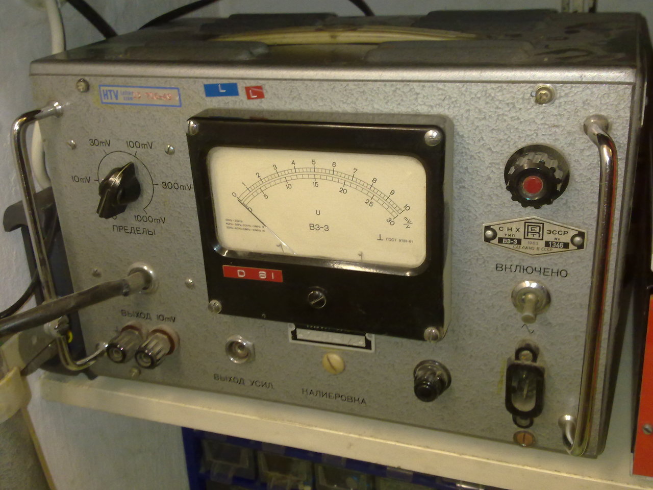

Szia! Igen ez az, írtam is hogy orosz, csak nem tudok cirill "c" betűt írni (azért nem telepítem az orosz karakterkészletet).
Nagyon szépen köszi!! Üdv: Dodi
