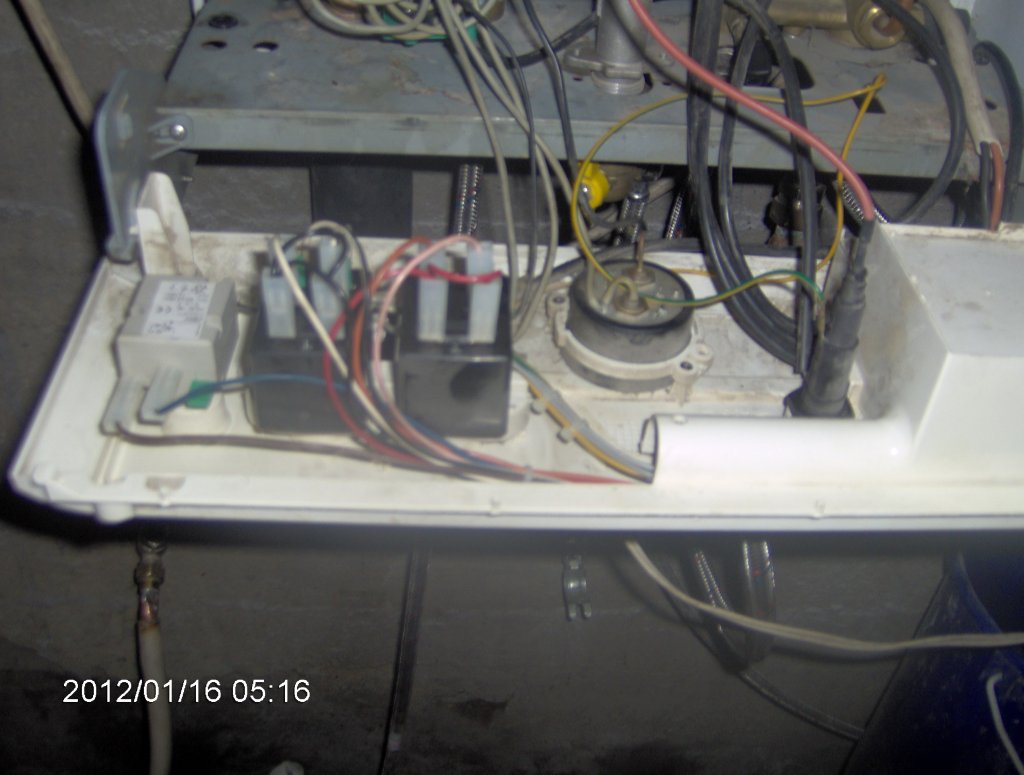

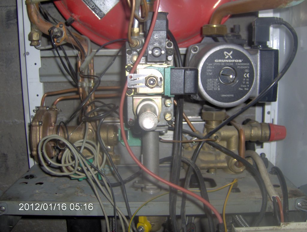

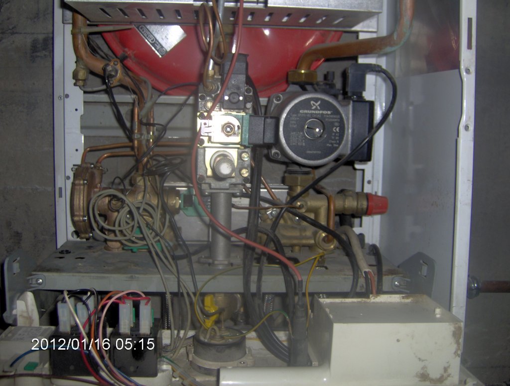

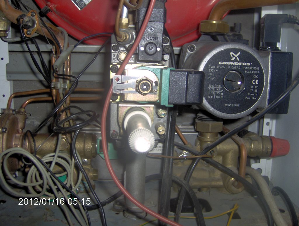

(#) attika2005 válasza attika2005 hozzászólására (») Jan 30, 2012 /
Na szétszedtem a 3 járatút,minden rendesen működik rajta!!Melegvizem mindig nincs!Hogy tudom megnézni hogy az áramlásérzékelő rossz-e?Vagy mit tudok még megnézni?
A kazán tipusa ha minden igaz:Ariston STAT 23M

(#) toro válasza attika2005 hozzászólására (») Jan 31, 2012 /
A 1344 -es képen a szemben lévő "tányér" a vízkapcsoló membránháza. Jobbra 12 cm-re a víz mikrókapcsoló (a zöld alaplapon).
Az elöl lévő a fűtésvíz áramláskapcsoló. Kizárólag a szivattyú üzemelése esetén kapcsol.
Az UPS 15-50 hátsórészén ott van az automata légtelenítő!

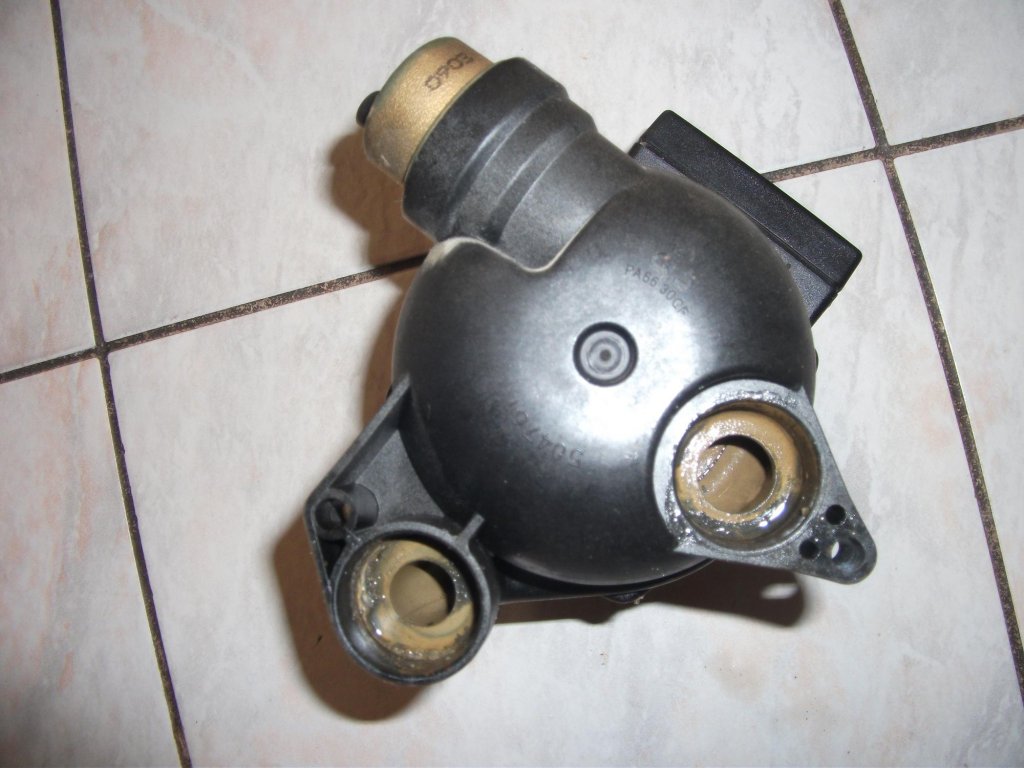

(#) gyulabs válasza toro hozzászólására (») Jan 31, 2012 /
Össze volt gyógyulva az egész forgórész.Hiába próbáltam óvatosan széthúzni de annyira tele volt iszappal meg sem mozdult. Beáztattam, de semmi.Addig kinoztam mig a tengely a lapátnál eltört. Néztem új szivattyut, de a vízcsatlakozása nem egyezik(müanyag, hátsó csatlakozásu kell)Kompatibilis a sziv.házzal forgórész+mororpajzs? Kösz. a segitseget!
(#) gyulabs válasza gyulabs hozzászólására (») Jan 31, 2012 /
Csináltam képet, hogyan is néz ki :
(#) toro válasza gyulabs hozzászólására (») Jan 31, 2012 /
Ezt próbáltam vázolgatni előző írásomban!
Keress valahol hasonló Grundfoss UPS 15-50 szivattyút.
