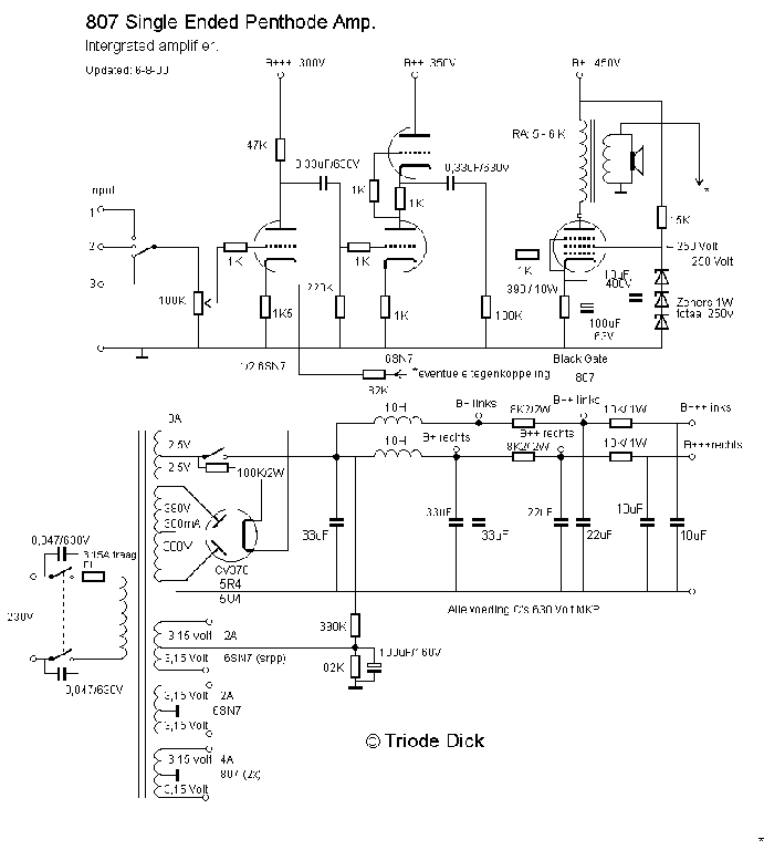

Véleményetekre lennék kíváncsi ! Adott egy kapcsolás , meg is építettem , igaz 6n8s csövekkel , nem tetszik a hangja , mosott a hangkép , kimenőm toroid , nincs valami ötletetek min kéne változtatnom ? Csatolók 220 nF
A légrés a toroidnál már régen megoldott , ezért lehet akár A-osztályhoz is használni , más kérdés a kapott hang !

Zéner vagy az srpp fokozat lehet a hibás akkor ...
Induljunk ki abból, hogy a meghajtás a rakoncátlankodik. Ha van szkópod, akkor gyorsan ki lehetne mérni. Ha nincs, akkor próbáld meg közvetlenül az SRPP bemenetéről hajtani (ki kéne egy SE-t vezéreljen).
A végcsövön mennyi áram folyik és pontosan mekkora az anódfeszültséged? A segédrácsra rakott zenerekkel szerintem túl nagy gond nem lehet, attól nem susoghat. Én ugyanígy csináltam meg az EL84-ek segédrácsát egyszer próbaképpen és ezzel a résszel nem volt gond. Ha van 6n2p vagy ecc83-as (esetleg ecc85-ös) csöved, akkor építsd meg az Ágoston könyv SRPP ajánlását és nyugodtan adjál neki 400V-ot, ekkor mérve +/- 60V-ig tiszta szinuszt kéne szolgáltatnia, amivel biztos, hogy ki(túl) tudod vezérelni.

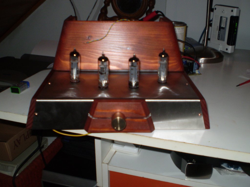

Most csinálom fél órája folyamatosan a brumm tesztet. Próbálgatom a trafók elhelyezését és fordítgatását. A legjobb eredmény érdekében át kellett totálisan variálnom az egész elrendezést. Ez volt a helyzet fejhallgatóval. Ha a hangfalat kötöm rá amivel használni szeretném a későbbiekben akkor nincs zúgás az eredeti felállásban sem. Csak akkor hallok a hangfalon valamit ha a táptrafót ráteszem a kimenőre. Ez a különböző ellenállásukból származik? Egyenlőre gondolkozok rajta hogy mit is tegyek. De valószínűleg megváltoztatom a rendet nekem aztán semmivel se zúgjon egy picit se, még esélye se legyen. Ja dobok pár képet amivel a legjobb eredményt hozta fejhallgatóval is. Totál zajmentes. A toroidot meg lehet a sasszi alá berakom.
Ne a hangszórót kösd rá, mert az elég érzéketlen. A fejhallgatóval keresd meg a helyét, ahogy CIROKL modta, úgy jó lesz hangszóróval is.
Azt is megpróbálhatod, hogy a toroid köré raksz valami fémgyűrűt. Nekem ilyenre szükségem még nem volt, de lehetséges, hogy segít. Esetleg egy árnyékoló lemez a kimenők és a táp közé.
A fejhallgató szerint választottam ki. Ott tökéletes. ahogy a képen mutattam.

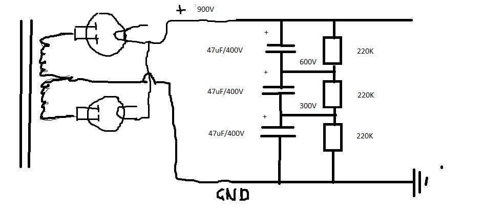

Az osztóláncot úgy oldottad meg, hogy párhuzamosan kötötted az ellenállásokat a kondikkal?
Itt egy rajz. Még annyi lemaradt, hogy az AZ4-ek anódja 10nF-al hidegítve van a (váltó oldalon). Nincs több szűrés. a +900V ezután közvetlenül a kimenőtrafó primerének középcsapolására megy. Az AZ4 és a nagy feszültség limitálja a berakható puffer méretét, de csendesség szempontjából nincs többre szükség, a segédrács meg külön 400V-os tápegységből nyert, stabilizált 315V-ot kap.
Arra még nem végeztem kísérletet, hogy ez a 16µF vajon nem fogja-e vissza az erősítő teljesítményét mély hangok esetében. Én 60W körül várok az erősítőtől, elméletben 100W-ot is kiköhöghet akár, de nem hifi minőségben. A kimenő 80W-ra lett méretezve. A lánc biztosítja a feszültség egyenletes eloszlásást és a kondik kikapcsolás utáni kisütését is. Elméletileg a segédrács feszültségeét ki lehetne nyerni az osztólánc 300V körüli részéről is, de a gyakorlatban egy trimmerrel és FETel megoldott kis stabilizátor van bekötve, amivel folytonosan lehet állítani a feszültséget 0 és 400V között.
