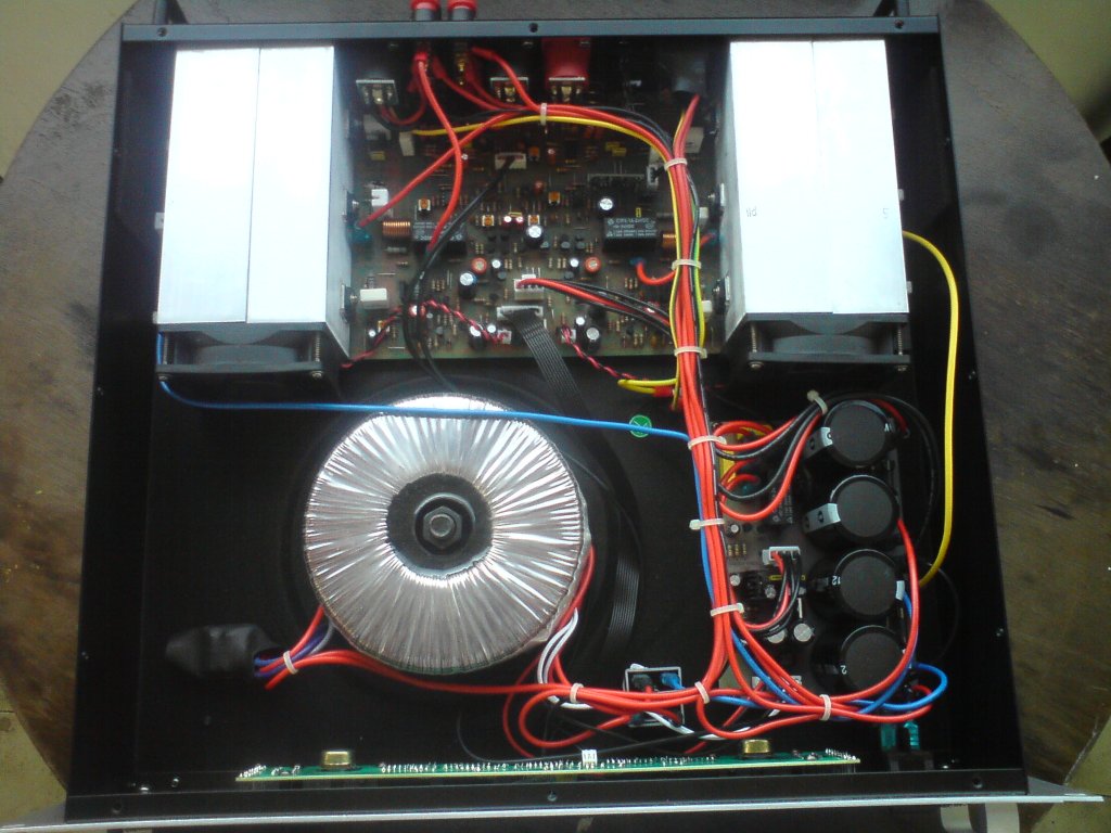

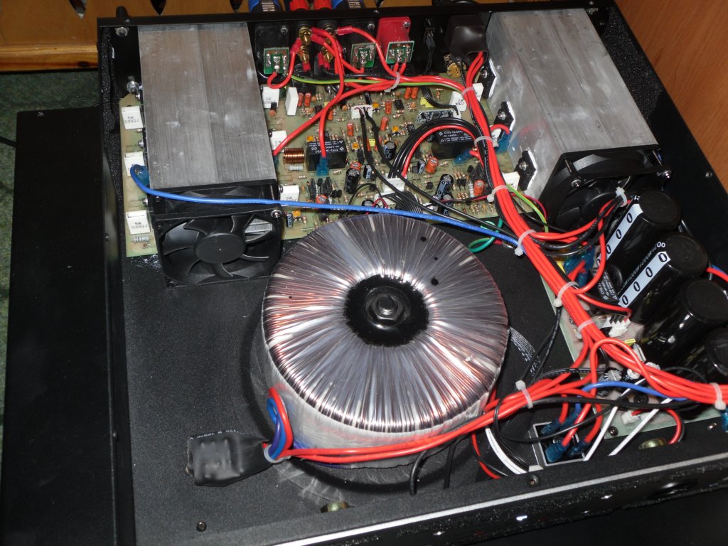

(#) frissadam hozzászólása Jan 31, 2012 /
Hi!
Szeretném ha a hozzáértők megszakértenék a 2 képet amit felteszek. Egy omnitronic P1000-esről van szó. Az lenne a kérdés , hogy 3 végtranzisztorral hogy képes ez leadni 500W-ot 4ohmon?A Végtranyó tipusát most meg nem mondom, de ha jól emlékszem 75w-osak darabonként és van 3 darab per oldal per féltáp.
(#) frissadam válasza frissadam hozzászólására (») Jan 31, 2012 /
A tápfesz +-85 V. Eddig stimmelne is a dolog...
(#) lacek29 válasza frissadam hozzászólására (») Jan 31, 2012 /
Én azt mintha 35-nek nézném,de lehet rossz a szemem
A 2 puffer is csak 63 Volt-os.
(#) reloop válasza frissadam hozzászólására (») Jan 31, 2012 /
Szia! A rajzon 2SC5200/2SA1943 párok vannak. Nem mondom, hogy elég, de határ eset.
(#) mindenes válasza frissadam hozzászólására (») Jan 31, 2012 /
Heló! Oldalanként hat tranyó van 3-3 db féltáponként, ha 100w visznek a tranyók akkor szerintem el is jutottunk a válaszig.
(#) Doncso válasza frissadam hozzászólására (») Jan 31, 2012 /
Ezekért a dolgokért ennyi ez az erősítő. Bár ha azt nézzük, hogy kizárólag 8 ohmon használja a delikvens, akkor 3pár végtranyó elég 200-250W-ra biztonságosan, 4 ohmra már kicsit necces. Nem értem miért nem biggyesztettek oda még egy pár tranyót meg egy egy emitter ellenállást, belehaltak volna? kínai
(#) frissadam válasza reloop hozzászólására (») Jan 31, 2012 /
Van ebből egy másik típus. Én ezt a 3 tranzisztort kevesellem, ha bár van még 2-nek hely.

(#) emersys válasza frissadam hozzászólására (») Jan 31, 2012 /
Szia.
Ha jól látom 2x35V van egyenirányítva ami +-50V csak.
A 2sc/a150W-os diszipációra lettek méretezve.
Teljesen ki van zárva, hogy 500w-ot letudjon adni.., de még csak a környékét sem..
4 ohm-n maximum 300-330W körül számolnék csak.
Ha terhelve 35-38V körüli rms kijön tisztán ezekkel a taranyákkal az már nagy dolog lesz 4ohm-n (beleértve a tápfesz esést és a kivezérlés torzítatlan mértékét).
A hatásfokot és a torzítást tovább kitolhatná a +végtranya.
De a nagyobb telj nagyobb tápfeszt és vele arányos áramot igényel.
Félő, hogy a P1000 inkább a trafóra utal csak..
(#) frissadam válasza emersys hozzászólására (») Jan 31, 2012 /
A tápja +-85V az elkók pedig 100v-osak. Már mint ami otthon van és megmértem. Annak trafólya is 1200-as. Ezek netes képek. Rakok fel egy képet az 1500-asról. Szemre teljesen ugyan ez a típus. Úgy tudom hogy 1000-esből 2 féle létezik. A duplatranyós és duplatápos megoldás és ez amit linkeltem. A service manual is úgy van megadva hogy versio1 és versio2. Nics olyan ember aki esetleg ilyet megmért már?
Így már teljesen másról van szó ha +-85Vos.
Én a dokumentációjából indultam ki..
A végfok valódi teljesítményét csak műterhelésen és szkóppal tudod megállapítani helyesen.
Az már szinte bizonyos h ekkora tápfeszen tudja, de az viszont kétségtelen, hogy eszeveszett nagy áramoknak van kitéve a 3pár tranya, és ezáltal a nagy hő esetleg nem tud időben kijönni a tokból és ez által "megfőzöd".
Több áramgenerátorra van szükség 4 Ohm-n.
8ohm-n még biztonságosnak mondanám.
(Itt árulkodik a tervezett elavulás , sajnos..)
