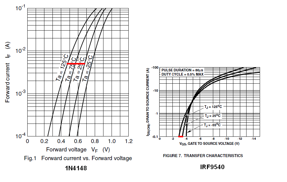

Kipróbáltam 4 diódával, de semi csak recsegett. Aztán kipróbáltam LED diódával is, akkor megszólalt. Kötöttem 3 ledet közéjük. A végén csett és ellőttem a feteket. Igazából nem értem azt, hogyha a fetek feszültségvezéreltek, akkor miért égtek el, 3,6volt nyitófeszültségtől? Azért mert a bemeneti ellenállás 2,2kohm? Lehet hogy a fetnek ez már sok? Vagy csak nem bírták a ledek áramát? Amúgy nagyon melegedtek. Megépítem a kapcsolást, amit küldtél a szabályzásáról. A kérdésem az, hogy milyen feszültségre állítsam be? A másik az, hogyha visszaállok a tranzisztoros meghajtásra meg tudom e oldani a hőkompenzálást diódák helyett mondjuk +2Db tranzisztorral úgy, hogy sorbakötöm a B-E lábaikat, és rácsavarozom a végfoktranyókra? Valahol már láttam ilyet. Alapjáraton az erősítő 0,6 ampert vesz föl 30voltal. (Nekem így jön be a hangja.) Segítségeteket előre is köszönöm.
(#) reloop válasza elyelibator hozzászólására (») Jan 29, 2012 / 1
Ahogy melegszik a fet, úgy egyre kisebb feszültség kell a vezérléséhez. A nálad lejátszódó jelenséget nevezik hőre megfutásnak. Természetesen - vele szoros hőkapcsolatban levő félvezetőkkel - építhető olyan kapcsolás, mellyel egyensúlyi állapot érhető el. A csavaros felfogatású tranzisztorok B-E diódája kiválóan alkalmas a kivitelezéshez. A teljesítmény feteket ezzel együtt is tekintélyes hűtőbordára kell szerelni.
A kísérletek során a felvett maximális áram korlátozásáról gondoskodni kell, mert újabb alkatrészek veszhetnek kárba.
Üdv.: reloop
(#) elyelibator válasza reloop hozzászólására (») Jan 29, 2012 /
Másnéven, ha mondjuk a fetekre feteket csavarozok feszesen, és ugyan azok a paraméterei, akkor elméletileg a nyitófeszültségük egyszerre csökken, így hőegyensúly áll be menet közben, és az egyik nem engedi a másikat úgymond elszaladni? Úgy tudom, hogy a fetek hőmérséklet görbélyét csak a fetek követik pontosan. ezért gondolom, hogy ez így működőképes lenne. A tranzisztorokkal, ugyan ez a helyzet? Jaa! a hűtés, processzor szintű tehát gyors.
Logikus amit elgondoltál, példát sajnos még nem láttam rá. A fet és a dióda hőfokfüggéséről van egy korábbi ábrám: Bővebben: Link

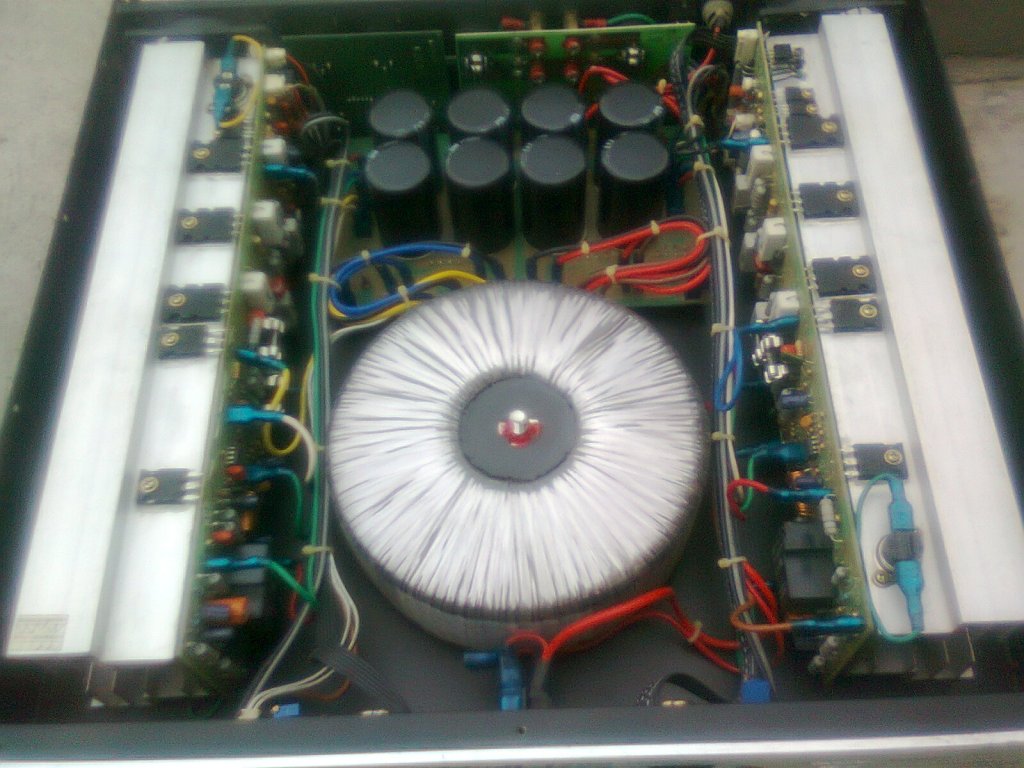

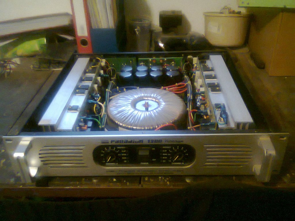

Volt szerencsém betekintenem egy Palladium 1200 fedele alá.
Szeretném ezt a látványt megosztani Veletek. Javításra került hozzám mindössze egy FET szált el benne.
(#) dudassandor1 válasza poros hozzászólására (») Jan 29, 2012 /
A könnyem is kicsordul :yes: t!
(#) Doncso válasza poros hozzászólására (») Jan 29, 2012 /
Érdekes nagyon, mekkora szinuszt tud a gyártó szerint? Illetve mennyi végfet található egy oldalon?
(#) kadarist válasza poros hozzászólására (») Jan 29, 2012 /
Ebben a rajz szerint tranzisztoros a végfok, ami 2SC5198 és 2SA1941 párosításából áll. Bővebben: Link
(#) reloop válasza kadarist hozzászólására (») Jan 29, 2012 /
Szia! H-osztályú, fettel kapcsol a felső tápra. A kettőből legalább az egyiket berakták
(#) kadarist válasza reloop hozzászólására (») Jan 29, 2012 /
Mit raktak be és hová? De valóban négy MOSFET van elhelyezve oldalanként a kisebb disszipáció érdekében.
Mindegyik fet 540-nel van jelölve, a szokásos LM311 kapcsolgatja őket a magasabb tápfeszre. Itt tárgyaltuk.
