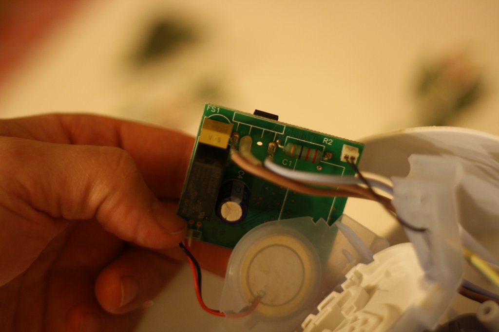

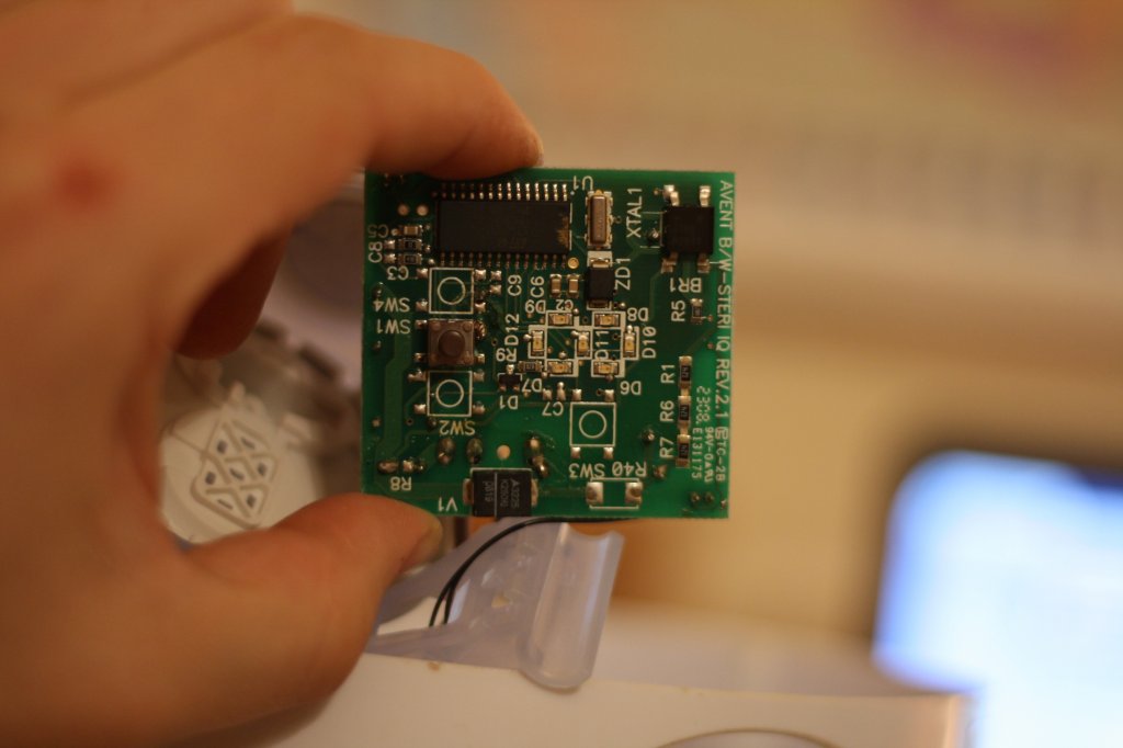

Itt egy igazi kezdő kérdés:
Bedöglött egy cumisüveg sterilizáló.
Szétszedtem.
Nem jöttem rá, hogy hogy lesz a 230v-ból 5v, a mikrokontrollerhez. Én kapásból azt gondoltam volna, hogy kb.: egy 7805-ös ic csinálja, de ilyet nem találtam benne. Itt lenne pár kép. Valaki tudja a választ?
(#) bodnar00 válasza mechanika hozzászólására (») Feb 1, 2012 /

(#) bodnar00 válasza mechanika hozzászólására (») Feb 1, 2012 / 1
Köszi a felvilágosítást . Szerintem az a ZD1-es zener csinál ott 5 voltot.

(#) mechanika válasza bodnar00 hozzászólására (») Feb 1, 2012 /
(#) mechanika válasza granpa hozzászólására (») Feb 1, 2012 /
Tegnap kivettem, de mire megmértem volna bedöglött a műszerem. (már legalább 6-7 éves volt).
Az iménti képen láthatod a szerkentyűt.
A végleges kipurcanása előtt a 230v-ra csatlakoztatva csak pár másodpercig jelent meg a kijelzőn valami, de ezt sokszor produkálta, közben halk zizegő hangot adott.
Ha a dióda híd kivezetéseire adtam 5v-ot beindult a mikrokontroller.
Ezek alapján van valakinek ötlete, hogy mi lehet a hibás.
