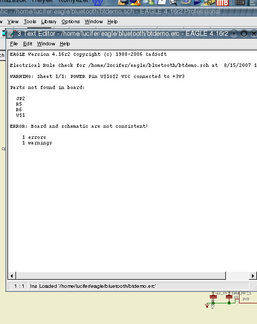

(#) Lucifer válasza elektrocad hozzászólására (») Aug 15, 2007 /
Nálam ez nem így néz ki. Nem értem mi értelme lenne pl. egy IC lábának értéket adni. Azt, hogy nincs vizuális kapcsolat a PIO lábaknál meg végképp nem értem.
Nálam a sémát ERC-zve egyedül a MAX232 tápja miatt szól. A boardot ERC-zve szintén. Na meg persze nem találja az alkatrészeket a boardon. A MAX tápjával meg nem tudom mit kellene tennem.
Hajamt tépem lassan...

(#) elektrocad válasza Lucifer hozzászólására (») Aug 15, 2007 /
Nincs arra időm, hogy a hibákat kijavítsam. Az eredetről csak annyit, hogy a 4.16-ban üres ablakok jelentek meg. Egy másik, egyelőre nem publikus verzió megjelentette mindkét ablakot, azokból generáltattam az ERC-t. Ezért írtam az eredetről szóló véleményemet, no meg azért mert sok kétséges olvasható a fórumban.
Esetleg ha megjelölnéd azokat az alkatrészeket, amelyekkel probléma van és ha sikerül megoldást találni, priviben elküldöm. A hibajelentés annyi volt, hogy nincs meg a sch és a brd közötti konzisztencia, vagyis nem ugyanazt tartalmazzák. Igaz én csak a Windowsossal dolgozom.
Köszönöm szépen, hogy foglalkozol problémámmal annak ellenére is, hogy nem tisztességesen használom a programot.
Nekem Ubuntun 4.16 van Uhu-n meg 4.16r2. Egy hálón megosztott winyón vannak a projekt illetve a lib stb könyvtárak. Ezekre a mappákra van felcsibészelve mindegyik program. Mindkettővel tudom szerkeszteni, de egyik sem rakja be a hiányzó alkatrészeket a boardra. Nemhiszem,. hogy alkatrész spec. probléma lenne. Nem tesz át pár SMD ellenállást, egy jumpert, meg egy MAX232-t. Mind kommersz alkatrészek, használtam már őket nem egyszer. Hogy most miért nem működik a funkció azt nem tudom.
Nincs véletlenül valami ULP erre a feladatra?
Tudom automatikusan is megcsinálja, de most nem teszi.
Mondjuk a manuálban erre az inconsistent board problémara azt olvastam, hogy kézzel kell megcsinálni.
Írtam egy privát levelet is. A módosításokat a schematic ban kell elvégezni, azután, ha meg van nyitva mindkét ablak a panelen kívül meg kell jelennie a plussz alkatrésznek és a hagyományos módon el lehet helyezni és routolni. Próbáld meg újra generálni a brd-t, lehet hogy időt vesz igénybe az újbóli routolás, de lehet hogy gyorsabb lesz, mitha várnál a megoldásra. Olvasd el a privit is és tartsd meg magadnak.
(#) elektrocad válasza elektrocad hozzászólására (») Aug 15, 2007 /
Ja és még valami, a Library-ból vett alkatrészekről van szó? Már amit nem hajlandó elhelyezni.
Igen de a hiányzó alkatrészek nem egy libből vannak. Az SO16-os MAX232 libjét a cadsoftos ftp-ről töltöttem le.
A többi alapból benne volt az lbr könyvtárban.
Elvileg, a Cadsoft szerint, a sch és brd fájlok minden szükséges infót tartalmaznak, így nem szükséges az alkatrészkönyvtárakat is küldözgetni. A panel gyártójának is elég vagy a generált Gerbert, meg a többit, vagy a brd-t elküldeni, benne van minden ami szükséges.
Persze ezt tudom én is.
De mivel nem volt hajlandó berakni a boardba az IC-t ezért csatoltam a libraryt. Hátha más bele tudja tenni. De nem. Valószínűleg az okozza a problémát, hogy Ubuntuhoz nincs csak 4.16 csomagból. UHU-n meg 4.16r2 -t használok. Inkább holnap előszedem a backupokat, amiket még nem buzeráltam Ubuntu alól. Így kevesebb meló lesz. Köszi a segítségedet mégegyszer.
Ja, még annyit, hogy a 4.16r2-vel próbáltam én is. A gyártó szerint az sem lényeges, hogy win, linux, vagy mac alatt készül-e a dokumentum, állítólag kompatibilisek a sch és brd fájlok.

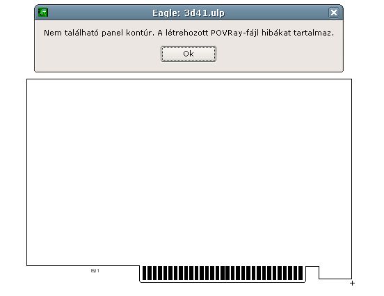

(#) IMi hozzászólása Aug 19, 2007 /
Érdekes dolgot vettem észre. Ha lib-ből veszem elő a panel kontúrt (pl con-pc.lbr-ből PCI_BRD) , akkor ha 3d-s képet akorok azt írja hiányzó panel kontúr. Megjegyzem a lib-ben lévő kontúr is ugyan úgy a 20-as rétegen van. Külső routert is szoktam használni (porteus-ban az elektra nevűt) ott szintén ez a hiba.
Van valakinek valamilyen ötlet, mit lehetne tenni?
(#) PCB válasza IMi hozzászólására (») Aug 19, 2007 /
Szia !
Nem annyira érdekes, mert a PCI.BRD egy objektum, ezért azt ugyan úgy kezeli mint az összes többi alkatrészt.
Egy alkatrész pedig nem a board határolója.
Gondolom én
