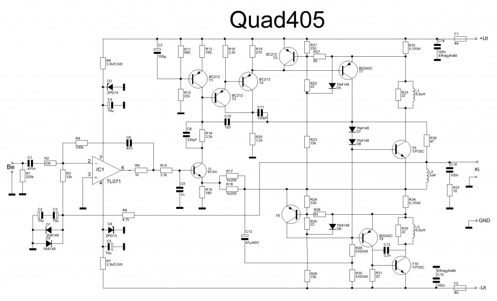

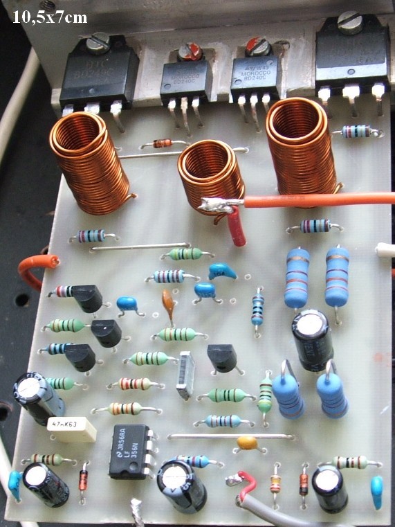

(#) Ge Lee válasza Orbán József hozzászólására (») Márc 26, 2012 /
Attól a megoldástól ez jobb szerintem, mellesleg szebben is szólt mint a nagy (100W-os) változat. Nálam nagyon sokáig ez volt az etalon.
(#) Orbán József válasza Ge Lee hozzászólására (») Márc 26, 2012 /
Tedd közzé... Ránézésre nagyon guszta, grat hozzá!
(#) djhans válasza Ge Lee hozzászólására (») Márc 26, 2012 /
Ha jól látom akkor ez a rendes quad amiből hiányzik a védelem?
(#) Orbán József válasza djhans hozzászólására (») Márc 26, 2012 /
...és néhány apróság még, valamint egyéb érték változások.
Tényleg, felrémlett az az emlék, amikor a boltos azt mondta, szebben szól, mint a nagy...
Ki tudja...?
Egy az egyben az eredeti, semmi más nem hiányzik belőle csak az áramkorlát. Természetesen az IC előtétjei és az A osztályú fokozat munkaellenállása az adott tápfeszhez vannak igazítva.

(#) Orbán József válasza Ge Lee hozzászólására (») Márc 27, 2012 /
Van ott a "bal felső szegletben" az első pnp tranyó, ott eredetileg nem 2 dióda van a bázisra. Ellenállás és kondenzátor értékek se passzolnak mindenütt.
Szóval biztosan nem 1:1 a naggyal. Mondjuk rá, egy a modifikáltak közül.

„Van ott a "bal felső szegletben" az első pnp tranyó, ott eredetileg nem 2 dióda van a bázisra. Ellenállás és kondenzátor értékek se passzolnak mindenütt.”
Ott "eredetileg" is két dióda van, és a passzív elemek is ugyanazok, a korábban említett kivétellel, ami ugye kézenfekvő.
Ne vicceljünk már kérem, nem véletlenül lett ez annak idején olyan, amilyen. Bármikor, bármelyik "nagy" mellé odatettem volna amelyikre azt mondják hogy az szebben szól. Csak mert volt olyanom is vagy 15 garnitúra. De most már nálam sem ez az etalon, ki is vettem a dobozából.

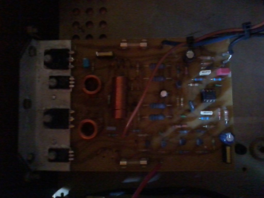

(#) 769gregory válasza reloop hozzászólására (») Márc 29, 2012 /
Többször pihentettem a régi Quad-ot.(Még nem forrasztottam át rajta semmit.) Ha egy napot pihen, akkor előjön ua. a hiba, hogy a T1 tokját, ha megfogom, brummog kb 1mp-ig, aztán tök jól megy tovább, egészen addig kicsit torz a hang középtartománya. Szerintem valami kondi hiba lesz ez, ami feltöltődik (talán a nagyobb kimenőtől), aztán rendeben megy tovább. Kicserélem az összes elkót, aztán meglátom.
(#) reloop válasza 769gregory hozzászólására (») Márc 29, 2012 /
Az áramgenerátor 100µF-ja tréfálhat meg.
Köszi !
Beszerzem a kondikat, és kipróbálom.
Remélem, rájöttél, hogy én itt folyamatosan T1-ről beszéltem, de az a kapcsrajzok szerint T2. De az első bejegyzésemben írtam, hogy bc107-es, és az nem lehet a rajz szerinti T1.
