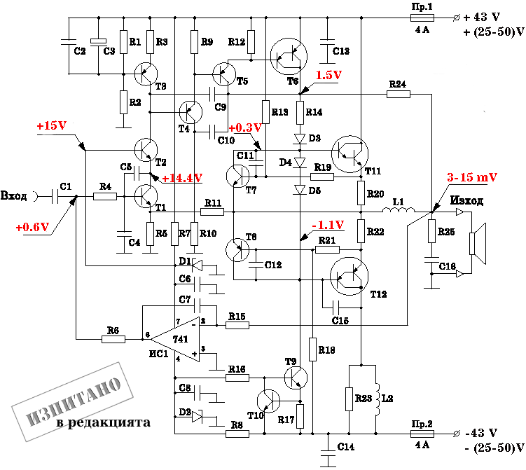

(#) Ge Lee válasza compaqamplifier hozzászólására (») Jún 1, 2012 /
Szerintem ezt a módosítást keresed.

(#) compaqamplifier válasza Ge Lee hozzászólására (») Jún 1, 2012 /
(#) compaqamplifier hozzászólása Jún 1, 2012 /
(#) Gránátalma válasza compaqamplifier hozzászólására (») Jún 2, 2012 /
Ez egy ELVI felépítés diff. erősítő által meghajtott komplementer végfokozatú erősítőhöz. ( sőt majdnem így néz ki leegyszerűsítve egy műveleti erősítő is.)
Egyébként miért akarsz a diff-es indítással bajlódni? A műveletiben ugyan ez van.
Ráadásul monolitikusan. Ami jobb, mintha te pakolod össze két teljesen eltérő tranzisztorból.
De ha mégis nagyon ezzel akarsz kezdeni:
Balanced preamp
