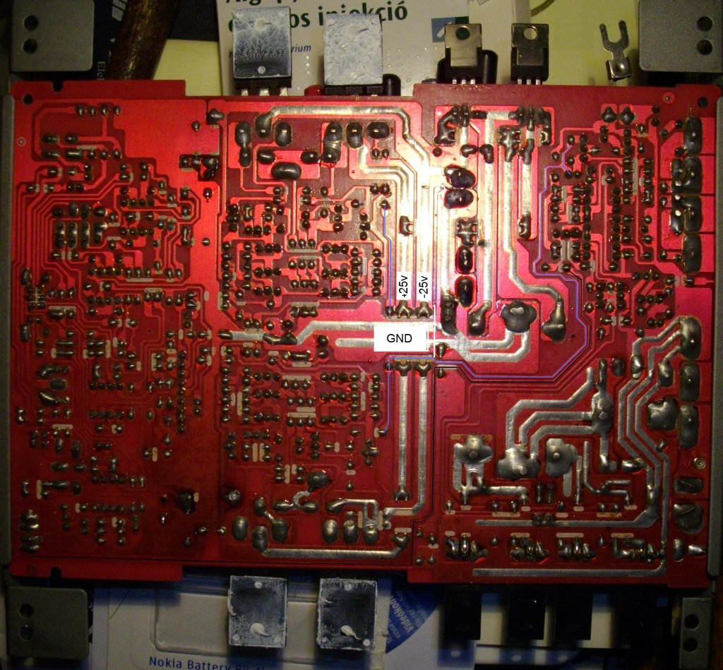

Elméletileg ennyi az egész, Schottky-kat ki a panelből és a 2 kondi lábaira rá a tápot. Megnéztem az adatlapját az erősítődnek 4ohm-on 50W-ot tud csatornánként, ehhez +-25V kell ezt mutatják a 35V-os pufferkondik is. Ettől függetlenül még meg lehet mérni a tápot hogy biztosra menjünk.

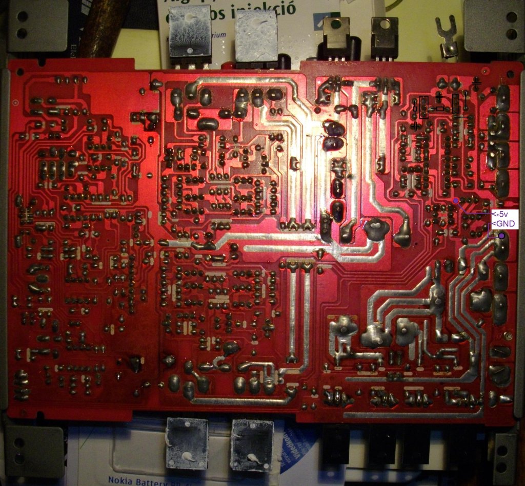

Itt vannak a képek! Ami a táp részen készült, jól látszik, hogy melyik 3 kondi púposodott fel. Amúgy, ha csinálok hozzá külső tápot, akkor búcsút mondhatok pl a védelemnek???

Szóval tényleg úgy van ahogy gondoltam, egész egyszerű szerkezet könnyen szakaszolható részekkel. A kép amit csatoltam azon beírtam hova milyen feszültséget kell majd kötni. A fekete vonal az előlapi zöld ledre csatlakozik, ez nem fog világítani, viszont a piros (ami ha jól láttam az erősítő bekapcsolt állapotát jelzi) igen. A kékkel jelölt rész bizonytalan egyenlőre. Jobban mondva nem kérdéses az egyfajta bekapcsolási késleltetés (talán némítással) a két végfok számára. De hogy ezzel a résszel mit kellene kezdeni ahhoz jobban át kellene néznem amire már csak holnap lesz időm. Ezzel az egésszel az egyetlen veszteségünk a hővédelem lesz ami az invertert kapcsolja le ha gubanc van.
A piros led elvileg csak a bekapcsolás után világít 2-3 mp-ig, majd utána a zöld. Illetve még akkor világít, ha valami baj van (protection).
A csatlakoztatási pontokat én is kb oda gondoltam, ahová berajzoltad, csak a tápkábelek rögzítését kell megoldani majd. Akkor a többire térjünk vissza holnap, úgy gondolom, így is sokáig eljutottál/eljutottunk a probléma megoldásában.
Ahogy számoltam, egy 2*18V-os trafóra lesz szükségem. Szerinted mekkora teljesítményű kellene, ha hídban, egy 300W-os szubot hajtanék róla. Én olyan 150-250VA-ra tippelek. Vagy elég kisebb is?
Egyébként a kondikat LOW ESR (alacsony impedanciás) típusra cserélted ki? Mert ha nem, akkor meg is van miért főttek szét, szeretnek ám melegedni a normál elkók az ilyen helyeken. Bejelöltem a rajzon hogy mit kell csinálod ahhoz hogy bekapcsoljon. Így megmarad a hővédelem is, a két pontra kell 5V-ot kötnöd. Ha működik a dolog és szükséged van rá, akkor még a remote funkció is megoldható. Igen, 200-250VA elég lesz, de tisztességesen pakolnod kell rá pufferkondikat, legalább 2x10.000uF.
