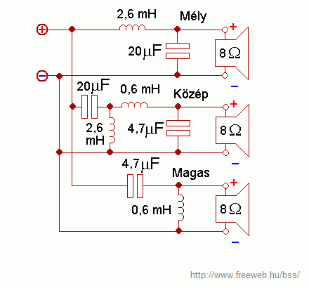

Üdv mindenkinek!
Milyen ellenállást vagy kondenzátort kössek a hangfalamra hogy a mély ne szóljon?Mert az nem nagyon bírja a 4*50 wattomról a 10 wattos hifi.(Mély van külön )
A magas és az éles kellene csak.

(#) Balaa16 válasza batajohn hozzászólására (») Feb 1, 2012 /
Ha mély szűrőt akarsz, akkor köss sorba a hangszóróval egy kondenzátort. Az értékét ki lehet próbálgatni.
Üdv! Balázs
(#) batajohn válasza Balaa16 hozzászólására (») Feb 1, 2012 /
Úgy értettem, hogy hány mikrofarádos legyen.
Egy 4,7 µF-os kondenzátort sorbva kötsz vele, és egy 0,6mH tekercset. Ezek az értékek egy magassugárzónak jók. 3 utas hangváltó
Üdv! Balázs
Köszi szépen!
A tekercs miért kel hozzá?
Nem muszáj a tekercs, elég egy kondi is. Így egy elsőfokú szűrőt kapsz. Ha tekercset is raksz, akkor már másodfokú. Annyi a különbség, hogy a másodfokú "jobban" kiszűri a nem kívánt hangokat. (tudom, hogy jobban is megfogalmazhattam volna...)
Üdv! Balázs
