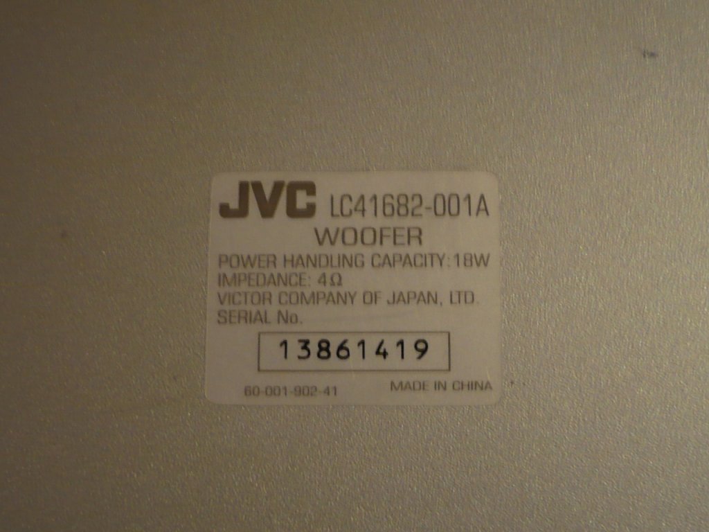

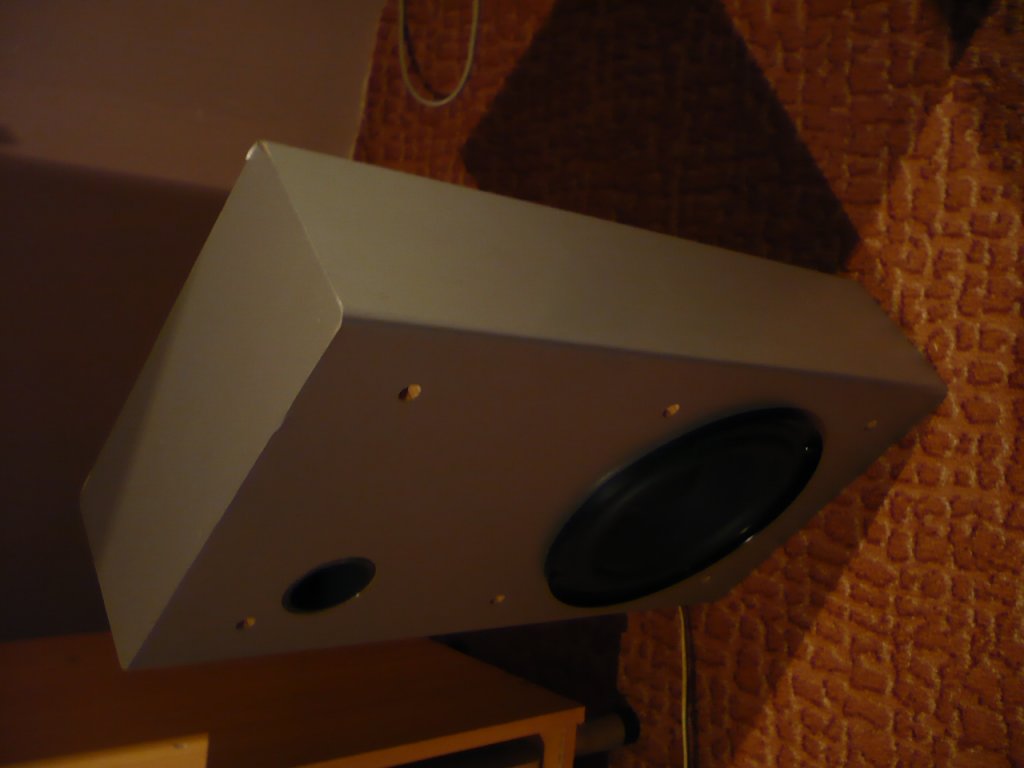

Itt a hangfalrol a kép.
Csak gyárilag nem tudom mi volt rákötve.
(#) reloop válasza golem hozzászólására (») Feb 2, 2012 /
A képen a kisebb kör egy reflexcső?
(#) golem válasza reloop hozzászólására (») Feb 2, 2012 /
Igen ott jön ki a levegő
Ezt egy (szokatlan formájú) szubládának nézem. Hallgattad már valamiről?
igen halgatam tda1552q val hajtotam meg. Mélyet azt nagyon jól vágja igaz nics benne hangváltó.
TV, házimozi mélynyomónak tippelem. A TDA1552q jó is hozzá.
tda1552q az sok neki 2X22Watt

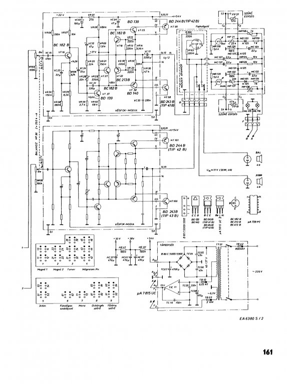

Üdv. Van egy videoton erősítőm. A végfok panelen cseréltem az összes félvezetőt. Most a két "főtranzisztort" kell beforrasztani. Ott a gond h a gyári tranyója volt benne idáig és most BD249c-250c páros megy bele. Melyik tranzisztort hova forraszam?

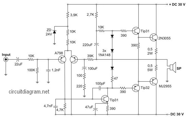

(#) tda7294 hozzászólása Feb 2, 2012 /
Sziasztok. Találtam egy egyszerűnek tűnő kaplocsást. Szeretném megkérdezni hogy mi a véleményetek róla? Valóban képes 400wattra? Ez a tranzisztor páros? +-30 volton? Alink is itt van leírással:
http://www.electechlab.com/audio/400W-Power-Amplifier--quot-Safari-...9.html
+kép csatolva. Előre is köszi.
(#) Doncso válasza tda7294 hozzászólására (») Feb 2, 2012 /
Inkább 40w.
(#) tiggersoft válasza tda7294 hozzászólására (») Feb 2, 2012 /
Ez csak +30V, aszimetrikus. 400?, jó ha 40W.
(#) Doncso válasza tiggersoft hozzászólására (») Feb 2, 2012 /
Szimmetrikus.
(#) tiggersoft válasza Doncso hozzászólására (») Feb 2, 2012 /
Tényleg az csak a linkeltet néztem és ott ki van takarva ...
de 400W akkor sincs.
Én is befigyeltem először. Szerintem is kb 40-50w. Vicces az oldal
A 22W-ot mérted, adatlapban olvastad, vagy hallatszik, hogy a hangszórónak sok? Sajnos a 18W felirat nem tudni milyen jellegű teljesítményre vonatkozik. Elsősorban a füledre kell apellálni
Köszi mindent. Én is mindjárt gondoltam hogy +-30volton ráadás 1pár végtranyóval :S nevetséges. Azért a 400w az 400 watt

(#) biji válasza .colin hozzászólására (») Feb 2, 2012 /
Rajz szerint felülre a BD250-et, alulra meg a BD249-et.
A pozitív tápfeszültséghez a p-csatornásat, a BD sorozatnál a párosok, pl. BD250.A negatív tápfeszültséghez, n-csatornást,páratlanok pl. BD249.

(#) biji válasza reloop hozzászólására (») Feb 2, 2012 /
Szia! Ezt a rajzot néztem, logikusnak tűnt.
(#) reloop válasza biji hozzászólására (») Feb 2, 2012 /
Más topológia. A vidi-s témában is fenn van a kérdés válasszal és ellen-válasszal

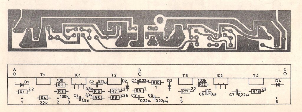

(#) Lalle hozzászólása Feb 2, 2012 /
sziasztok
Építettem egy erősítőt ,propbléma hogy zúg, mint a rádió
mikor nincs adás.
képet mellékeltem, a bd907,908 helyett bd249,250 használtam
Egyébként szól de zavaró a zaj

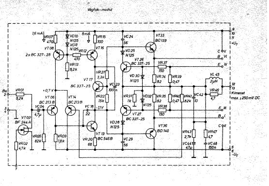

(#) .colin hozzászólása Feb 2, 2012 /
Üdv. Van egy kis gondom. Mellékeltem a videoton végfok modulját. A két tranzisztort BD249c-BD250c hova forrasszam be őket?
(#) emersys válasza .colin hozzászólására (») Feb 2, 2012 /
+ tápfeszen az npn (249c) - tápfeszen a pnp (250c).
