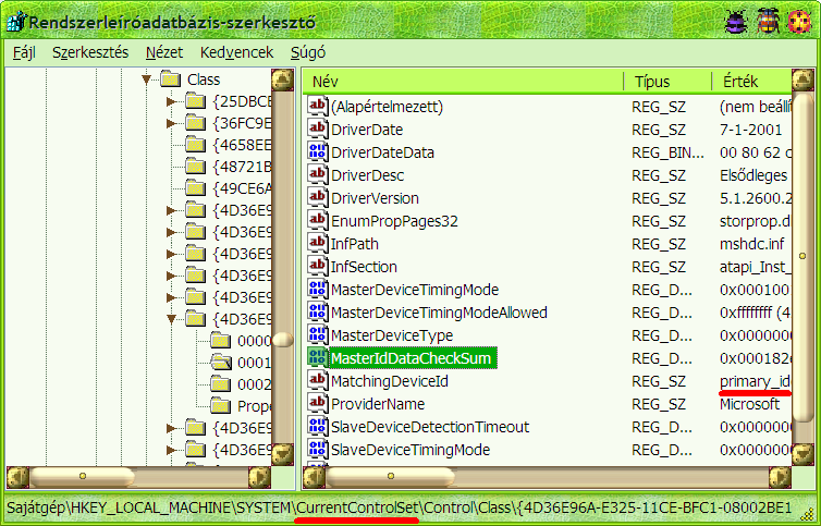

Volna egy kis problémám a vinyoval a hard disc sentinel ezt az üzenetet irja ki mit jelent ez. A merevlemez UDMA mód 2-ben üzemel, mely a sebességet korlátozza 33 Megabájt/másodpercre. Javasolt 80 eres szalagkábel használata ha a vezérlő ennél gyorsabb átviteli sebességet is biztosít.
(#) Ktulu válasza golem hozzászólására (») Feb 3, 2012 /
Azt jelenti, hogy használj 80 eres szalagkábelt a régi 40
eres helyett, ami korlátozza az átviteli sebességet. Manapság bármely PC-s boltban (bontóban) kapsz, 80 eres IDE/PATA kábel néven.
(#) golem válasza Ktulu hozzászólására (») Feb 3, 2012 /
Most is 80eres szalagkábelal van összekötve a vinyo
(#) eSDi válasza golem hozzászólására (») Feb 3, 2012 /
Az is lehet, hogy adatátviteli hiba volt és a windows ennek elkerülésére csökkentette az átvitel sebességét.
Vagy a BIOS-ban véletlenül ez lett beállítva a maximumnak. Esetleg még az is ilyen problémát okoz, ha arra a kábelra van kötve CD/DVD meghajtó.
(#) didyman válasza golem hozzászólására (») Feb 3, 2012 /
Master a lemez, vagy slave? Start, futtatás: regedit. ctrl+f, beírod a keresett kifejezésbe: masteriddatachecksum. A találatoknál azt keressük, amelyik a HKLM/system/currentcontrolset alatt lakik (a második, vagy harmadik lesz). A bejegyzést (csak a masteriddatachecksumot) töröld. Ha slave a lemez, akkor a slaveiddatachecksumot érelemszerűen. Az első találatunk többnyire a másodlagos IDE-csatorna lesz (az egyik bejegyzés érték mezője ez lesz), az alatta lévő kulcs az elsődlegesé lesz, egyszerűbben az F3-mal keresheted a következőt, úgyis az lesz.
A dolog lényege, hogy az átviteli hibák számlálóját nullázzuk az érték törlésével. Törlés után újraindítod a gépet, ellenőrzöd az átvitelt, készen is vagy. A kábelek átmozgatása, táp ellenőrzése ajánlott, nem ok nélkül esik le az átviteli sebesség.

(#) golem válasza didyman hozzászólására (») Feb 4, 2012 /
A probléma továbbra fenn ál a lemez még mindig pio modban dolgozik nem lehet sehol se beálitani.Amit irtál azt megnéztem. A merevlemez hömérséklete 50oC fok az jo. A multi szerint csak 34oC fok
