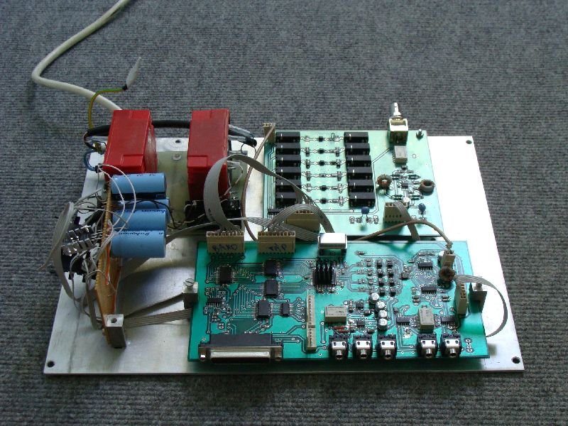

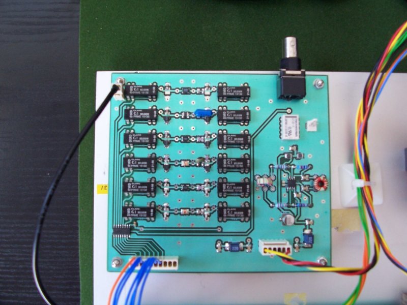

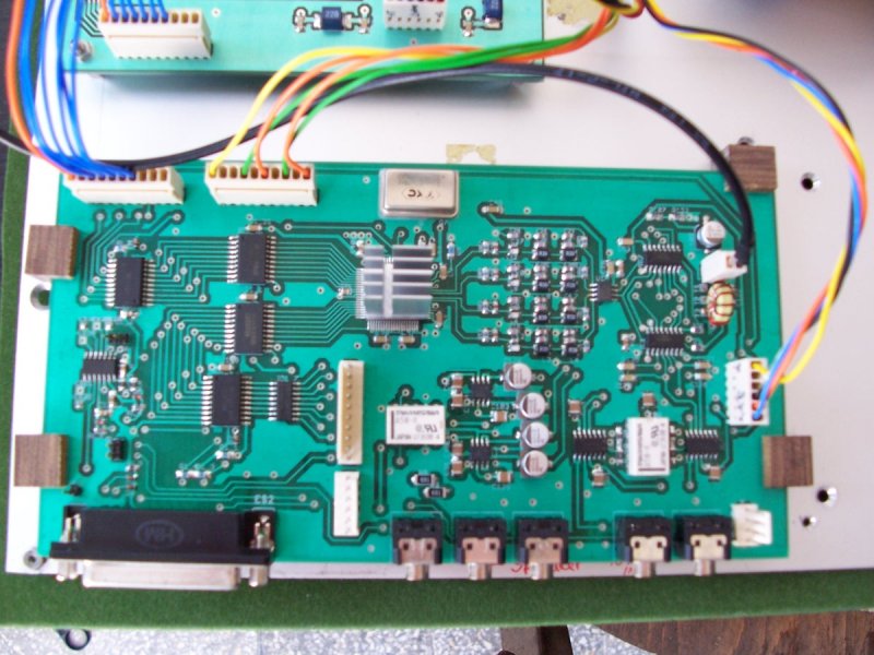

Itt van az enyém. A nagyobb végfok készül hozzá.
Ekkor még bemérési, élesztési stádiumában volt .
További képek
