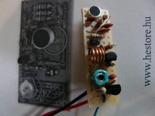

Ezt a kitet is megépítettem. A mikrofon és a forgókondi sajnos nem passzolt a nyákba, nem olyan típusúak, mint a képen, de legalább jó picik. Szóval saját nyákon raktam össze. Tudom, hogy URH, de sima FM vevővel szeretném fogni, 88 MHz körül (az talán nem olyan sokkal több, mint a 73,1). De eddig még nem sikerült. Egy hibát már találtam is benne, és kijavítottam. Hogyan tovább? Ti láttok még valami eltérést a képeken?
Sikerült behangolnom, ez a itrimmerkondi elég vacak... De hangot még nem hallok. Megpróbálom kicserélni a mikrofont egy nagyobbra, hátha az jobb minőségű hangot eredményez.
A 004-es képen látható forrasztási rémálommal nem is fog ott bejönni, ahol szeretnéd (hanem jóval alatta), ha rezeg az oszcillátor egyáltalán. Azoknak a púpos ónfolyamoknak akkora a szerelési kapacitása.
A tekercs kritikus, mekkora induktivitást írtak hozzá?

Szia! Mit jelent az, hogy "szerelési kapacitás"? Egyébként raszteres nyákon ennél jobbat nemigen lehet/tudok csinálni. A forrasztások közötti részeket kitisztítottam, hogy sehol se érhessenek össze. Az eredeti tekercs a nyákra volt "rárajzolva". De már írtam, hogy végül sikerült behangolnom, olyan 89Mhz körüli frekire.
Viszont nem hallom, amit belemondok a mikrofonba, még zizegést sem. A mikrofont megpróbáltam megfordítani, és kicserélni másikra, de egyik sem vált be. Ez milyen hibára utal?
A szerelési kapacitás a vezetékek és az alkatrészek között kialakuló kapacitás. A forrasztási "hernyók" magasak, viszonylag közel vannak és ezek alkotják a fegyverzetet, a köztük levő levegő a dielektrikum. Minél nagyobb a frekvencia, annál jobban számít az a pár pF.
Hogy miért nem szól? Jó kérdés. Próbáld meg azt, hogy a mikrofonnak csinálsz egy egytranzisztoros erősítést NPN tranzisztorral és azt egy kondenzátoron át csatolod az R1-R2-C1 pontra. De én azt gyanítom, hogy valami még hibás arrafele, ha semmi nem szól. A varicapot jól kötötted be, záróirányban? Az R2 és az R3 nem lehet összekötve, az R3 és az R4 közös pontjára csak a C2 megy!

Sikerült megcsinálnom! C6 széle kicsit meg volt sérülve. Kicseréltem, és mostmár szól!
