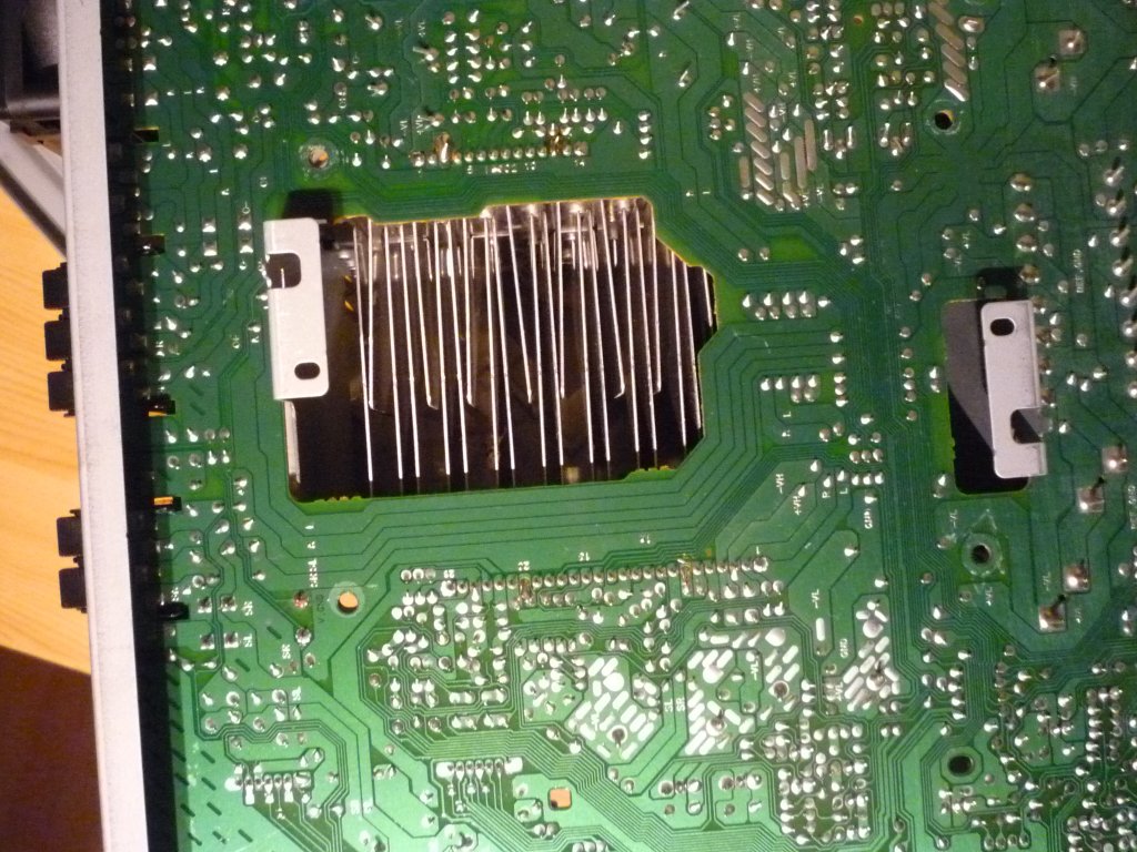

Van egy Technics SA-AX530 házimozi erősítőm és a gondom vele,hogy a hangerő potméter minden apró pöckölgetésre teljesen lehalkított állapotban,durva pattogó hanggal válaszol. Egyébként a készülék teljesen normálisan üzemel,egyéb baja nincs. Tudna esetleg valaki valamilyen hasznos infót adni? Köszönettel:István
Nem a potméter a hibás hanem kontaktos a nyákon a földelés most néztem. Ha ügyes vagyok, (már pedig az vagyok)akkor megforrasztom a szakadásnál és ha nem jelentkezik a probléma,akkor szerencsém volt. Ha nem,akkor várok 2hetet és megnézi egy szaki. Te már találkoztál ilyen hibával ennél a készüléknél?

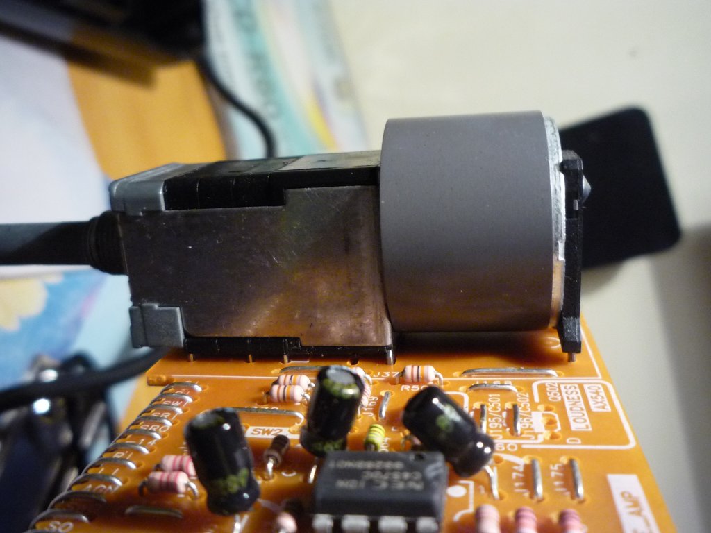

Kérdés,hogy egy ilyen potméter,motoros mennyibe kerül? Azt azért nem értem,hogy amikor szabályzom a hangerőt akár kézzel akár távval,akkor miért nem recseg,pattog?

Mondjuk kimértem de sehol nem tapasztaltam szakadást. De az,hogy hideg a forrasztás,az mit jelent? Meg igazából nem merek rámenni a nyákra még 15w-os pákával se,nehogy összegányoljak valamit.
Köszi,megnéztem a videót és talán a forrasztási technikámmal nincs is gond,de annak ellenére,hogy a kérdéses pontokat átforrasztottam,ügyelve,(hogy ne okozzak zárlatot) most már folyamatosan recseg a potméter.

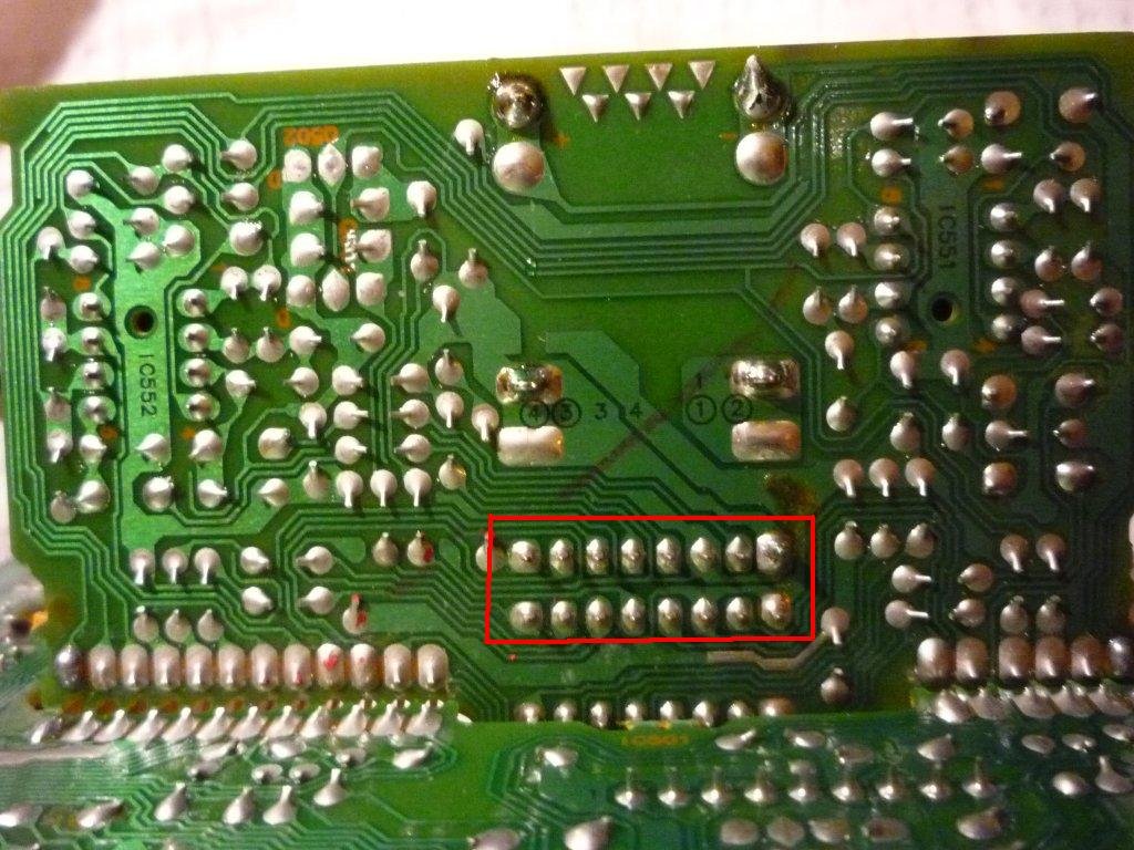

Feladom. Esetleg berakok egy képet a kérdéses nyákról. Megnéznéd?
Most is csak ütögetésre recseg.
Csak a 4 szembetűnő csúcsocs forrasztást piszkáltam meg!
Poti kivezetései a jelölt területen található.
Nem biztos hogy a potméter lesz a hibás, a merőlegesen csatlakoztatott nyák forrasztásait is érdemes megnézned a csatlakozásnál.
Igen van,mert kérdéses 4re is raktam egy keveset.
Amit bekereteztél az már melegebb pite lesz,mert a pákám összefog kettő csatit. Megyek reszelni! ![]() Köszönöm,ha átforrasztottam és jó lesz,akkor mindenképpen jelzem!

Ott én nem láttam forrasztási hibát.
Ha a poti lenne az oka, akkor nem csak kopogtatásakor kellene recsegnie, hangerő változtatása során is. Ezért javasoltam, hogy a nyákokat összekötő huzalok forrasztásait is nézd meg nagyítóval, esetleg azokat is forraszd át. Akár egy rossz földelési pont is okozhat ilyen jelenséget.

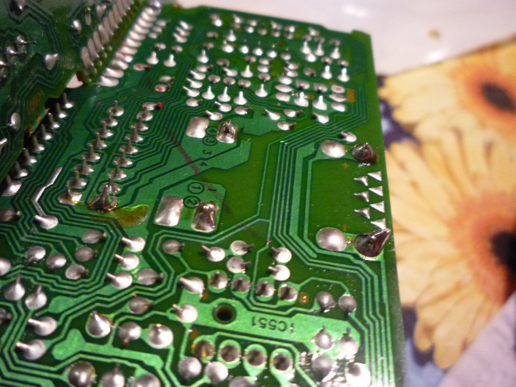

A kontakt hiba a végfok alatti nyák forrasztásánál jelentkezett a legjobban ezért most leszűkült a kör és így itt kell majd keresgélnem hideg forrasztást meg hasonlót és társait. Sőt így szemmel láthatóan találtam egy forrasztási pontot,ami nagyon gyanús nekem. A képeket mellékelem. Lehet,hogy azért sárgább,mert ott a bibi? Ráadásul látszik a hézag a nyák és a cin között. Kitúrom a nagyító lencsémet és aztán jól megnézem majd. De lehet,hogy hülyeséget kérdezek?

Ez sajnos tipikus minden 5 évnél idősebb cuccal. Ha már szét van szedve, TMK keretében, nagyobb kár megelőzése érdekében célszerű minden:
-Hűtőbordán lévő (végfok, stabilizátorok..) -Látványosan melegedő (sötétebb panel körülötte) -Nagy méretű, vagy hosszú lábakon álló (kondik, teljesítmény-ellenállások, tekercsek) -Mechanikailag igénybevett (relé, csatlakozóaljzatok, potméterek, nyomógombok, belső csatlakozók) alkatrészt, részegységet átforrasztani. Gyakorlatnak sem utolsó, és rengeteg, bosszantó további hibát megelőzöl vele. teszteléshez szokás szerint sorbakötött égőt használj, ha valami nagy hibát vétesz, ne a végfok lássa kárát rögtön.
Látom korán kezdted.
Beigazolódik a feltételezésem, (amit privátban már megbeszéltünk).. az a kimelegedett forrasztás az oka. Végfok IC-t forraszd végig, jó lesz.
