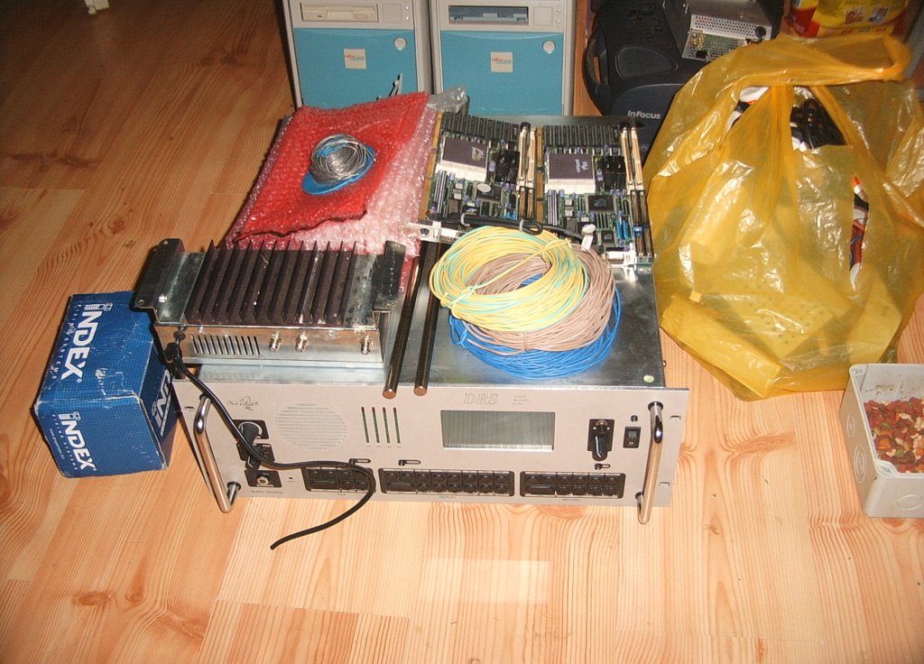

Arról a fekvőházas mi a' micsodáról látom senki nem kérdez, pedig mikor megvettem csupán kettő ember kérte el az elérhetőségeim egyböl, avval kapcsolatban, hogy mire jutok vele.
Jelzem jutottam, de az adatokat költöztetni kell, mert a merevlemez sérült.
(#) Action2K válasza _ampervadasz_ hozzászólására (») Feb 6, 2012 /
És, mire jutottál vele? Macskatáp adagoló lett belőle? Amúgy szép rack-masina.

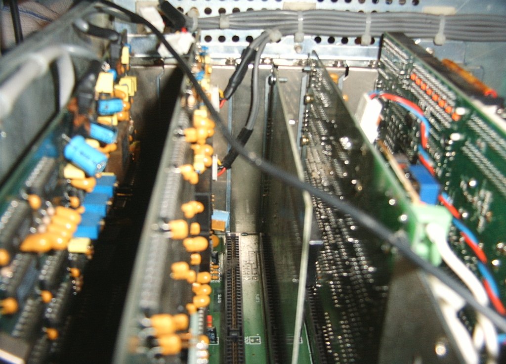

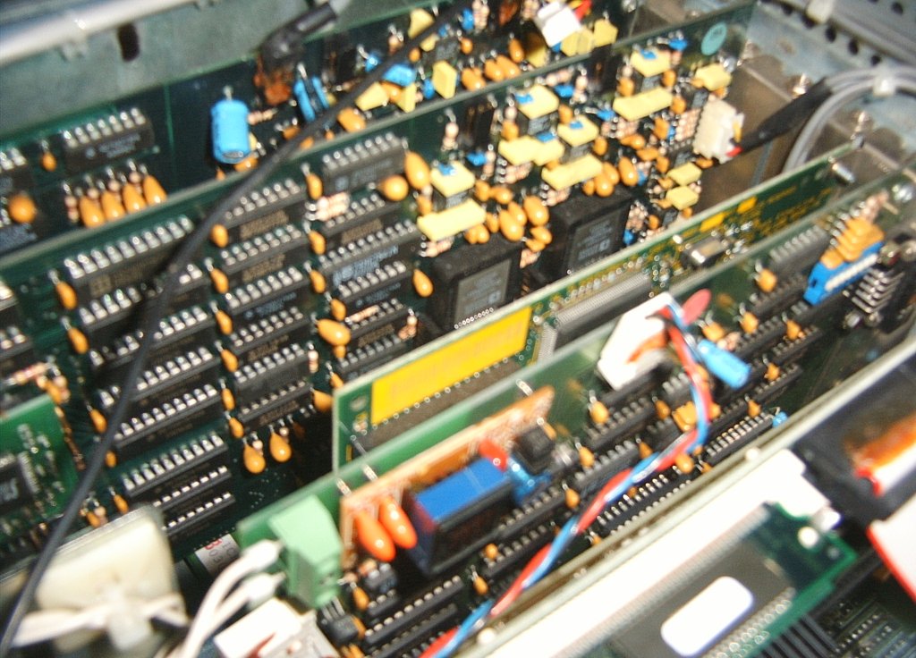

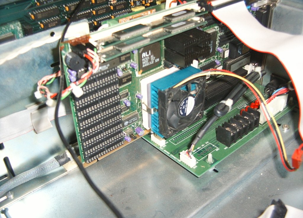

A gép belseje így néz ki:
Az egész alapja egy ALI cipsetes dedikált 586 -os 150Mhz -es Socet 7 -es Prcival 4MB FPM memóriával 1,2GB hdd vel.
A hardveren egyszerű DOS kernel dolgozik, ami sérült, a szoftver, voltaképp az egésznek a lelke sértetlen.
Tele volt fájlrendszer hibával, ami nagyrészt a szabad területet érinti, és vannak fizikai sérült szektorok is.
Egy új DOS -ba sikerült átültetni az egészet, és láss csodát gyönyörűen működik, majd ha lesz kedvem akkor a szoftvert is áttúrom.

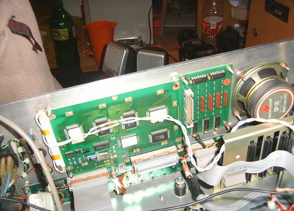

A gép tartalmaz egy komplett PC kártyát, egy videokártyát, egy kétcsatornás rögzítőkártyát (felbővíthető 4 re pluzs egy kártyával!), egy hangkártyát továbbá van egy speciálisan átalakított Parallel/soros-port kártya, amire rá van ültetve a kijelző, továbbá egy inverter a CCFL csőnek, és egy sor dipkapcsoló a báziscím állításához.
A Front oldalon található gombok egy speciálisan átalakított AT billentyűzet, amit egy DOS -os illesztőprogrammal életképessé lehet tenni.
Lehetőség van a csatornák független felvételére, valósidejű monitorozására, visszajátszására.
Az előlapi hangszóró/fülhallgató potméterrel, és digitálisan is állítható.
Az összes információ egy kijelzőn egyszerre jelenik meg, voltaképp VGA monitorra nincsen szükség még akkor sem ha valami problémába ütközik a POST során a rendszer, mert a PC kártyán elhelyeztek 8 db LED -et.
VGA Monitorra csak az első felkonfigurálásnál van szükség vagy utólagos állításra.

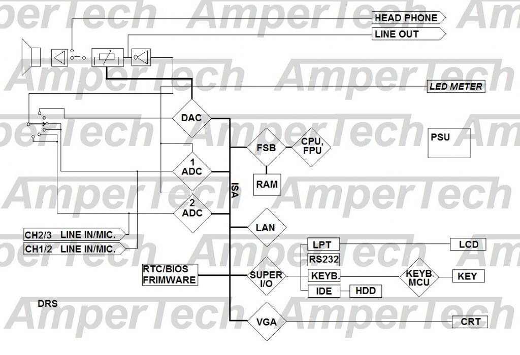

(#) _ampervadasz_ válasza Action2K hozzászólására (») Feb 6, 2012 /
Rögzítési formátumok 8Khz -44,1Khz -ig PCM WAV
Csatlakozók: kompatibilis vonal szintű jelbemenetre (0dB), továbbá +/-48V -os fantomtáppal ellátott bemenetek, a mikrofon közvetlen csatlakoztatására.
Vonalszintű jelkimenet
Fejhallgató kimenet
Kivezérlés jelző csatornánként valós időben.
