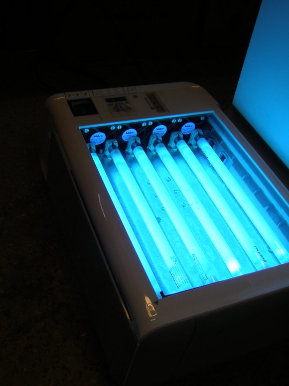

(#) szaky27 hozzászólása Feb 2, 2012 /
Meglett az új szerzeményem hétvégén remélem ki is tudom próbálni. Szerintetek 10 perc alá lelehet vinni a levilágítási időt?

(#) DkGrinder válasza szaky27 hozzászólására (») Feb 2, 2012 /
Nekem 40 másodperc
Nekem kb 10 centit kell emelni az egyenletesség miatt.
(#) szaky27 válasza DkGrinder hozzászólására (») Feb 2, 2012 /
Húú az jó gyors. Ennek nincs mellék hatás, mert ha olvastam volna olyat hogy az előhívásnál nem túl jó az ha ilyen gyors a világítás.
(#) szendi001 válasza szaky27 hozzászólására (») Feb 3, 2012 /
Pont akkor kontrasztos , ha jól meg van világítva. Iparban 35 s volt a BME-n. Nem időre ment a dolog, hanem megvilágítást mért egy műszer, és korrigálta az öregedő lámpát.
(#) szaky27 válasza szendi001 hozzászólására (») Feb 3, 2012 /
Akkor így már nem aggódok ilyenek miatt. Köszi a válaszod.
(#) DkGrinder válasza szaky27 hozzászólására (») Feb 3, 2012 /
Egyedül azzal volt bajom, hogy a csöveknél kicsit sávos volt, megemeltem egy 10 cm-s távtartóval egy üveglapot, és arra teszem a filmet.

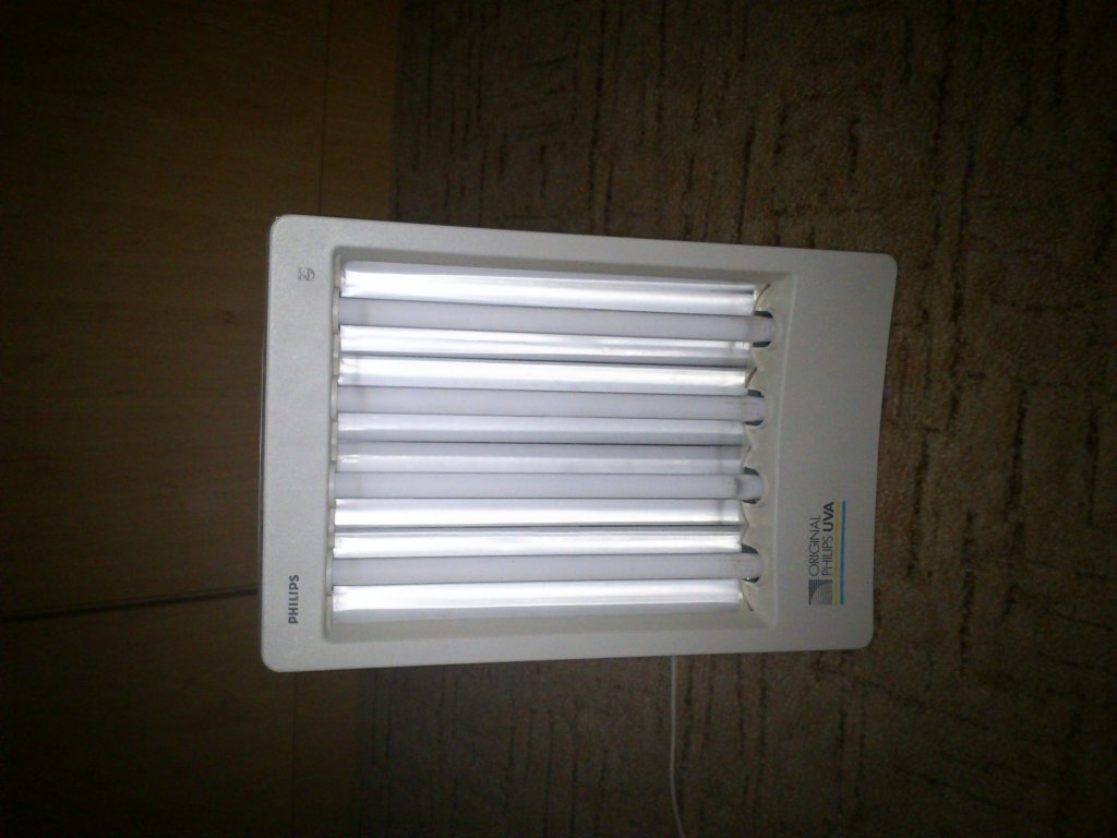

(#) szaky27 hozzászólása Feb 10, 2012 /
Máma volt időm kicsit foglalkozni a levilágítómmal. Az arc szolit bele fabrikáltam a régi szkenner házba, össze raktam és feltűnt hogy pár másodperces kipróbálástól is már langyosak lettek a csövek. Ez normális? (4x15W)
(#) janikukac válasza szaky27 hozzászólására (») Feb 10, 2012 /
Szerintem igen. Nálam is fűt a 2*8.
(#) szaky27 válasza janikukac hozzászólására (») Feb 10, 2012 /
Régen nekem is olyan volt és az huzamosabb idő után volt csak langyos ez meg éppen hogy csak meg néztem hogy jól kötöttem e be őket és már és már jó kéz meleg volt és kicsit megijedtem. Ha sokáig megy ugye nem tud tönkre menni? Meg a másik hogy a szkenner házon nem igazán van hűtésnek nyílás v ilyesmi elég szűkös a belső így is.
