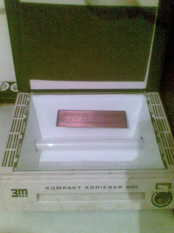

(#) tomcsibacsi hozzászólása Jan 22, 2012 /
Sikerült megépítenem az első nyák levilágítómat. Igaz sokat szenvedtem, mire használhatóvá alakítottam a multifunkciós gépemet.
Ilyet használtam a háznak: Kép
Ilyen fénycsőből van 2 benne: Kép
Illetve kompakt fénycsőből szedtem ki az elektronikát a gyújtáshoz.
Köszönöm az itt nyújtott segítségeteket, igyekszem képeket is mutatni a kész "remekműről"
(#) kaqkk válasza tomcsibacsi hozzászólására (») Jan 22, 2012 /
Ebbe a dobozba ugye teszel egy"parabola" alakú tükrözőfelületet ? (nálam bevált a fényes fotópapír )

Átépítettem a levilágítómat.Az üveg túl közel volt a LED-ekhez.Most a fedélbe vannak beépítve,és a táska aljában van a nyák a filmmel.Sajnos a nyomtatóm tonerje kifogyóban van,így a maszk igencsak átlátszó.De egy perc levilágítással,dry fóliával sikerült egy tűrhető nyákot fotóznom.Ki nem marattam,mert a kapcsolósor mérete nem passzol.
